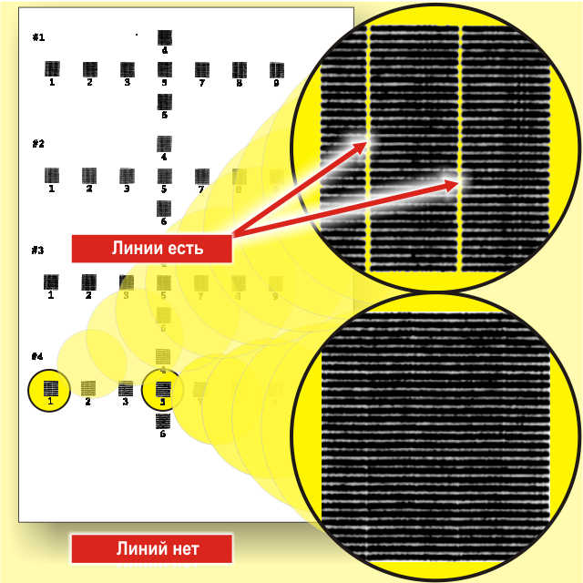

Драйверная калибровка. Запускаем.
С первой частью калибровки всё понятно: где меньше всего линий - тот образец и выбираем. В данном случае выбираем нижний образец. Если же линии есть на всех образцах - выбираем образец с наименьшими и нажимаем «Перекалибровать».
Наносятся эти образцы в несколько приёмов: сначала часть линий печатается в одну сторону, потом часть линий в другую, сверху ещё печатается в одну, потом опять в другую сторону.
Этой процедурой мы избавляемся от вертикальных полос при двухсторонней печати. На одностороннюю это не влияет.
  • Прикрепленное изображение: post-2-1149278556.jpg

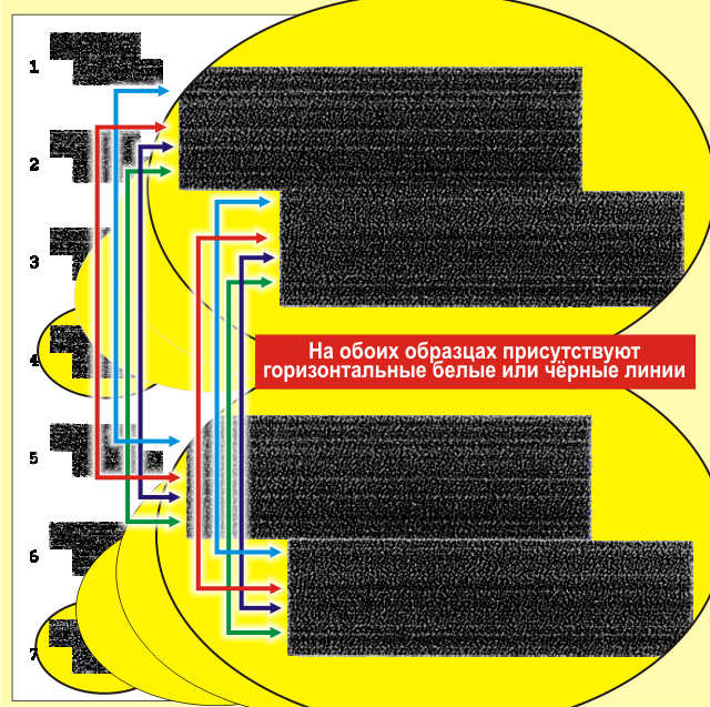

Откалибровали чёрный, потом цветной. Переходим ко 2-й части.
Итак, появляется надпись: «Посмотрите на калибровочный лист. Изучите шаблон без черных и белых полос. Выберите номер наиболее близкого к шаблону образца в списке, приведенном ниже, и нажмите Далее. Если каждый из образцов содержит разрывы, выберите образец с наиболее тонкими разрывами. Затем нажмите Перекалибровать.»
Раз уж 1-я часть теста настраивает горизонтальное совмещение, то, видимо, 2-я - вертикальное.
А чем ТУТ руководствоваться? Ведь полосы (черные и белые) присутствуют на обоих образцах...
  • Прикрепленное изображение: post-2-1149278714.jpg

|    Сообщение #7 Отправлено 03 июня 2006 - 07:27   NEON-45
Дык это и ест калибровка шага протяжки??? Почему тогда на С65 есть, а на R-ках 200-300 нету???
Может, не должно быть полоски между двумя прямоугольниками? Не зря же они друг отнсительно друга сдвинуты.

|    Сообщение #12 Отправлено 06 июня 2006 - 09:29   Юрий
Card-Master (Jun 3 2006, 12:40 PM) писал:
++++++++Может, не должно быть полоски между двумя прямоугольниками? Не зря же они друг отнсительно друга сдвинуты.+++++++++
Это хорошо, если оно так. Но хочется знать ЭТО и быть уверенным на 100%.
Episod'у
Кстати, по той ссылочке, которую дал - для C65 сервисной программы нет. Жаль. Может быть есть какая-нибудь альтернатива?
Полосу, необходимо наблюдать между двумя прямоугольниками. между ними не должно быть разрыва и они (прямоугольники),
не должны налазить друг на друга.
Калибровочный тест C64 содержит калибровку протяжки бумаги, а R200, такого теста не содержит, в виду разных способов нанесения чернил... R200, плюет как бы сразу всеми цветами а одну точку. C65-й, наносит сперва циан, затем маженту и последним слоем идет желтый. Получается подобие нанесение красок при офсетной печати на однокрасочной машине. :-)
Естественно, при таком методе нанесения чернил- калибровка протяжки бумаги просто необходима.
Юра.

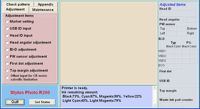

|    Сообщение #19 Отправлено 28 июня 2006 - 12:19   DNK
В adjustment program для R200 есть и "горизонтальная" настройка: PF-adjustment.
То есть, настройка протяжки бумаги. И должна она производиться при каждом обращении в СЦ, как регламентированная работа. С учетом износа вала протяжки бумаги угловая скорость вращения остается постоянной, а вот перемещение бумаги при этом "плавает".
Отсюда и горизонтальные полосы на отпечатках при всех живых дюзах. ;)
...сорри за природное ехидство ;о)...
|    Сообщение #20 Отправлено 28 июня 2006 - 15:50   NEON-45
DNK! Где же Вы раньше были? :unsure: :drink:
Я столько времени пытаюсь это выяснить!!!!! И тут вдруг выясняется!! [:-}
Только вот проблема, скажите, у меня не та версия сервисной утилиты для R200?
Где есть здесь PF-adjusment?
  • Прикрепленное изображение: post-2-1151502645.gif
