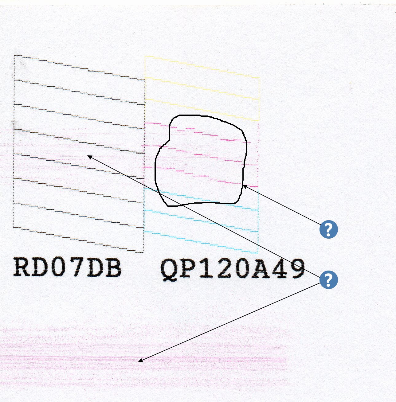

Но не долго музычка играла, стал замечать странные розовые, с начало еле заметные, потом всё более яркие,полосы
по всей печати. Далее начал полосить чёрный и синий,завоздушился. Откачивал воздух. Затем заметил на тестах дюз в magente прыгающие ступеньки, причем в одних и тех же местах.
Тампон, промывка ММ+вода не снимая головы, ничего не изменило. Снимал голову,замачивал
на тампоне, прокачивал ММ+вода осторожно шприцем...
Ступеньки красных косых линий (одна вше, другая ниже) повторяются каждый раз в одних и тех же местах и розовый не
равномерный фон.
Спецы, у кого какие соображения на этот счёт?
По моему это голова.
XP 203 magenta по всему полю пылит прыгающие ступеньки на тесте дюз

Понятно что голова, только в чем причина? Скорее всего в плохих чернила - изначально некачественных или загустевших в процессе эксплуатации.
А полоски Маженты в несанкционированных местах говорят об электрических проблемах - коротит или шлейф или саму головку. Вообще это чревато полным выходом принтера из строя.
Перед установкой головки хорошо ее просушили? Шлейф не залили?
| Сообщение #3 Отправлено 08 августа 2016 - 05:45
Да чернила дешовые, признаюсь пожадничал при покупке СНПЧ.
Я тоже к этому склоняюсь. Отмачивал стараясь не замочить разъём шлейфа, да и феном потом
прогрел. Шлейф пока не прозванивал, надо ведь его отсоединить и с другой стороны - разборка.
