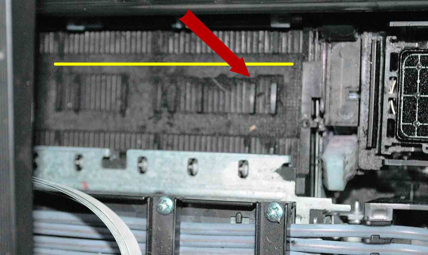

| Сообщение #4 Отправлено 07 августа 2016 - 16:51
(так как сделана из металла)
Пластик, возможно вы не про то говорите. Красной стрелкой показано место за которое цепляет бумага, я правильно понял? Если да, то желтой линией показано как подложить под коврик что либо
| Сообщение #5 Отправлено 07 августа 2016 - 20:30
Не правильно подкладывать под коврик, не правильно, что коврик будет являться направляющей для бумаги.
Разумнее сделать на выступах заходы для бумаги, чтобы негде было натыкаться.

| Сообщение #10 Отправлено 08 августа 2016 - 17:19
Блин сколько у меня подобных принтеров было, не возникало такой проблемы. Бывало что бумага слишком выгнута, иногда цеплялась за эти выступы. Так я руками подправлял ее и в путь. Но и это очень редко случалось. И коврик этот десятки раз мыл, ничего с ним не делается.
Что-то парни вы не то делаете, не в ту сторону копаете. ИМХО.
При должной сноровке и наличии простейших инструментов ничего разбирать не надо.
В том-то и дело что производитель не дурак и такие заходы там сделаны. Там просто не во что втыкаться, если все в норме.
В норме бумага после выхода из под роликов протяжки не должна касаться впитывающей салфетки вообще, а должна попадать на скошенную часть пластиковых выступов. Если бумага попадает на салфетку значит что-то не то с бумагой. Либо изначально сильно выгнута, либо в процессе печать ее сильно выгибает вниз. Так сплошь и рядом бывает при печати на тонкой бумаге, особенно без полей.
