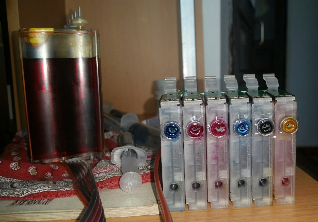

Здравствуйте.
Поставил новую СНПЧ в МФУ PX660. Печать идёт, а листы чистые, проверка дюз тоже выдаёт пустой лист. При прочистке даже в трубке слива нет чернил.
Прошу вашей помощи, уважаемые знатоки.
Прикрепленное изображение: 5DInHsOQVy8.jpg

Проверить шлейф на предмет перегиба, убрать фильтры с воздушных отверстий, проверить наличие чернил в картриджах, проверить работосопособность помпы в принтере.
|    Сообщение #3 Отправлено 06 августа 2016 - 13:40   Nadir
gsn, шлейф ровный, нигде нет перегиба и сжатия. Воздушное отверстие банок открыты, даже убирал фильтры. Чернила в картриджах полные, не раз проверял. А что такое помпа и как проверить - не знаю.

Каретку сдвигаете в сторону, наливаете в капу при помощи шприца воды с горкой и крутите рукой приводную белую большую шестеренку с левой стороны принтера. Насколько помню крутить надо против часовой стрелки. Через несколько оборотов шестерни вода из капы начнет отсасываться помпой. В этом случае она исправна, если вода не уходит, помпа не работает.

Выложите фотографии как у вас там все установлено.
|    Сообщение #5 Отправлено 07 августа 2016 - 13:59   Nadir
gsn, Спасибо большое! Причина была в помпе. Недавно разбирал МФУ, снизу чернила подтекали. Тогда случайно снял с места помпу и после вашего сообщения понял, что неправильно поставил. Нашёл на форуме правильный рисунок как должна стоять помпа и исправил на своём МФУ.
