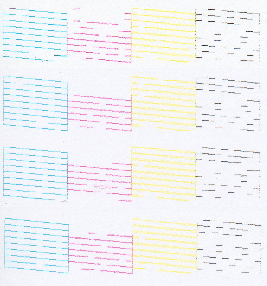

Привет. Где взять сервис мануал на материнскую плату?
После чистки стал видеть какой картридж вынут и не видеть все вставленные, заменил f1.
Есть ли еще предохранители? Какой наоминал нужен у f1?
Так же печатает только черный картридж, нужно ключи (транзисторы) посмотреть, верно?

если принтер печатает то смотреть больше на плате нечего. если транзисторы вылетят принтер скорее всего не будет включаться. а если не печатает какой то цвет, то это скорее всего вы так промывали голову
| Сообщение #3 Отправлено 05 августа 2016 - 22:13
Промыл как умел - впервые столкнулся с ремонтом принтера, обычно усилки чинить приходится. Принтер мне отдали на запчасти, он простоял где то полгода без движения.
При включении выдавал ошибку механики, выяснилось что принтер зажевал прозрачную линейку, видимо по этому его выставили на лестницу.
Потом заказал перезапрявляемые картриджи, он печатал не всеми дюзами и без черного, размыто.
Промывал по незнанию и сразу включал, видимо залил головку.
Новая голова стоит 850р, ее нужно просто поставить или еще что то прошивать, серийник/etc? Или он сразу ее подхватит?
Еще принтер напечатал 1300 листов за свою жизнь, до меня, это много?

eof, если принтер хоть что-то печатает значит в электронике нет проблемы. Проблема в засохших чернилах в головке. Либо отмачивать дальше, либо купить новую.
1300 листов это мало.
Для визиток вариант не очень - в хорошем качестве будет печатать медленно, но даже в таком режиме печать будет зернистой. Плюс не любит плотную бумагу.
Новую головку просто ставите, он сразу заведется с ней. На всякий случай пропишите новый серийный номер через Adjust

Я б купил новую ПГ, если она реально 850 р стоит. Чем тратить время на эту с неизвестным результатом.
А так да, отмачивать-отмачивать-отмачивать. УЗ ванна если есть , используйте ее, говорят хорошие результаты дает. Я не пробовал.
