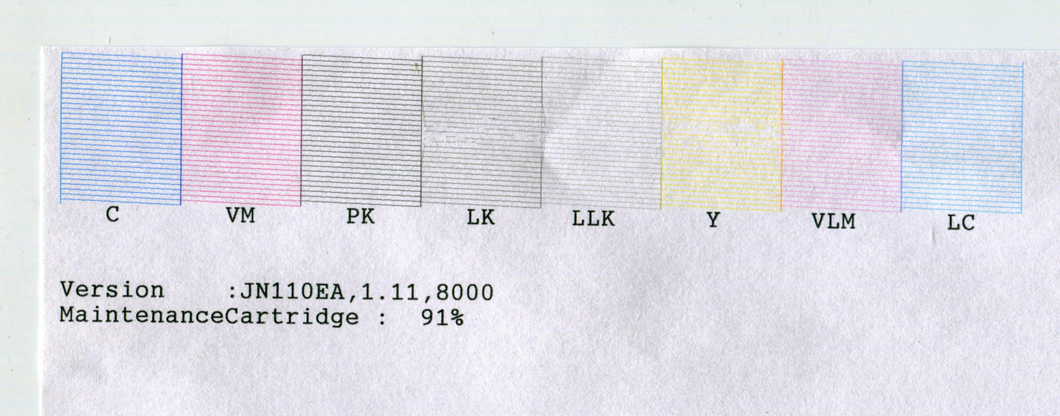

Привет всем! Принтеру 4 года, печатали только на оригиналах, больше чем пару дней без печати не стоял, но объемы печати маленькие.
После прочистки могут прочиститься или засориться некоторые соседние дюзы, но проблемный участок всегда в середине, и только в светло-сером и желтом цветах. Прошу совета по прочистке

|    Сообщение #2 Отправлено 03 августа 2016 - 12:49   WWM
Скорее всего, проблема связана с не очень чистой пластиной дюз печатающей головки и/или парковкой. Надо бы прочистить там все. Давно техобслуживали?

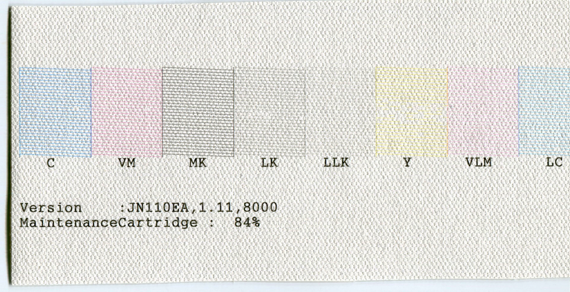

|    Сообщение #8 Отправлено 03 августа 2016 - 14:41   ilya.cybernet
Ну так как на видео я уже успел сделать(тест дюз был такой же), потом после этого сразу напечатал на холсте 60 на 80(чернила сменились с фото на матовые), и сделал тест. Светло-серый почти полностью появился, а вот желтого наоборот стало меньше. На отпечатке на холсте было достаточно много серый оттенков и в них не было заметно полос, а вот желтого на отпечатке. Прикрепляю тест дюз на холсте. Завтра попробую еще прочистку сделать.

|    Сообщение #14 Отправлено 04 сентября 2016 - 06:54   masterprint1
ilya.cybernet, На нормальной бумаге распечатайте тест, а то на вашем холсте не хрена не видно. На первом фото присутствует дуга на LK и Y, на втором смотрю ситуация ни чем не изменилась. А дугу убрать с каналов самостоятельно у вас не фига не получится. Менять демпфера уже поздно, так как прохлопали этот момент, когда можно было обойтись только профилактикой и заменой демпферного блока. Или же аппарат на консерву и снимаете головку на замочку, по времени займет от 2 недель до 3 месяцев и не факт что будет результат. Будете спешить-головка улетит в помойку, этот тип головок не любит агрессивных методов по промывке из за этого приходиться жертвовать временем, чтоб не чего не повредить. По поводу аппаратных прочисток-чем чаще вы ими пользуетесь-тем быстрее добиваете головку о чем написано куча постов, как на этом форуме, так и на других. Хотя еще можете попробовать печатью выгнать-хотя, когда появляется дуга этот метод не прокатывает. Это я пишу из собственного опыта, может кто то иначе убирает такого рода проблемы на головке-но пока не встречал на просторах инета, чтоб кто то по быстрому реанимировал каналы.
