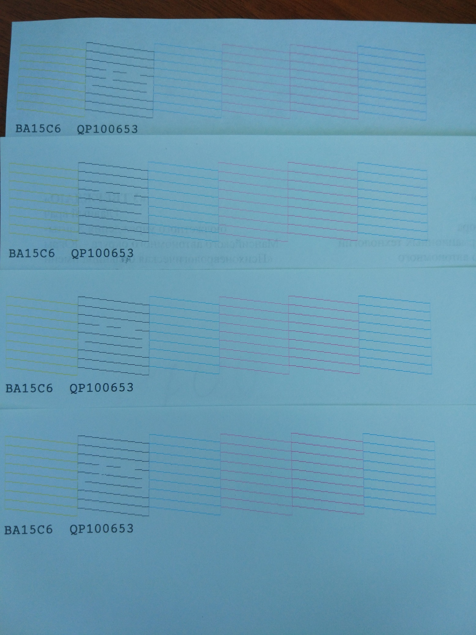

Ребят подскажите пожалуйста в чем может быть проблема? Купил пзк на epson p50, все цвета печатают нормально кроме черного. Он изначально вообще не печатал но после прочистки головки сервисной утилиткой запечатал. Уже 2 день вот такие результаты теста дюз:
Прикрепленное изображение: IMG_2016-08-01_142835.jpg

WWM, поставил, пока разницы никакой, так же плохо. Попробовал распечатать фото, вроде качество хорошее. Может это с быстрой печатью документов что-то? Поставил качество печати в настройках "Высокое", печатает медленно но уже полосы не пропускает.

Тест дюз такой же остался? Сделайте одну автопрочистку и оставьте пару часов постоять. Потом проверьте тест дюз.

WWM, хм, поставил картридж оригинальный, сделал автопрочистку, сразу распечатал тест дюз - почти идеальный. Одной полосочки только нет, попробую через пару часов еще распечатать.

А пока мы с Вами выгоняем воздушные пузырьки, которые перекрыли каналы черным чернилам. Бывает такое на старте использования ПЗК.
|    Сообщение #16 Отправлено 02 августа 2016 - 08:24   averon84
WWM, спасибо большое за консультацию! Сегодня утром прогнал тест дюз - идеально! Распечатал несколько документов тоже все отлично, настройки сбрасывал по умолчанию, то есть быстрой печатью и на нормальном качестве. И это на нано картридже, я неправильно его заправил? Вроде делал все потихоньку, чтобы пузырьков не было.
