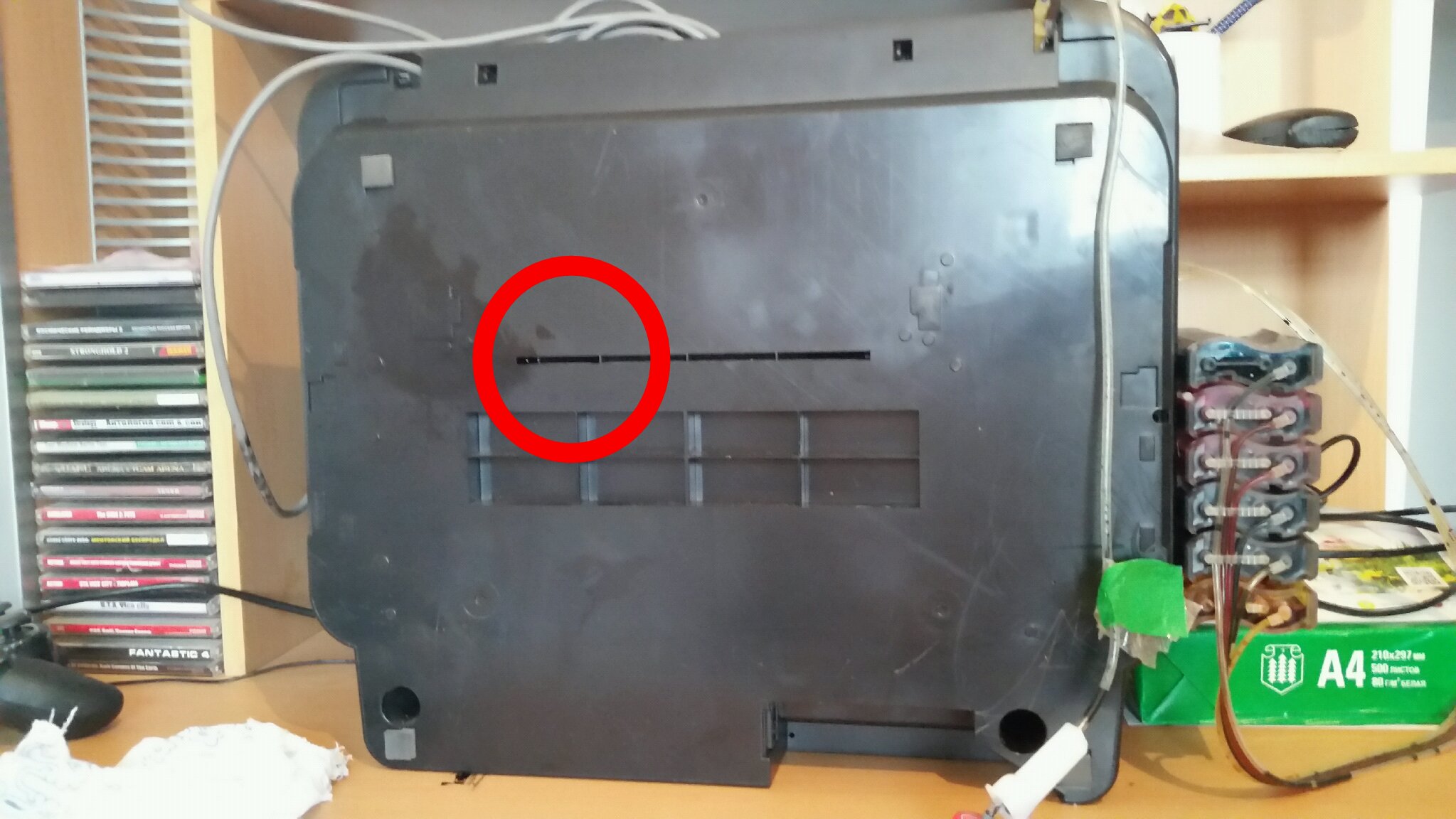

МФУ не двигал с места почти год. Заметив данную проблему снял СНПЧ и перевернул МФУ, думал может можно низ разобрать. Оказалось нет, а когда перевернул в правильное положение, то вижу, что внутри МФУ тоже малость испачкалось чернилой. Надо ли разбирать и чистить или оставить если не страшно?
Снизу МФУ PX660 чернила течёт
| Сообщение #1 Отправлено 30 июля 2016 - 17:11
Здравствуйте. Пожалуйста, посмотрите на фото. Чернила пачкает из области выделенной в окружность. Из-за чего такое?

| Сообщение #2 Отправлено 30 июля 2016 - 17:26
Скорее всего переполнился памперс . Аккуратно разбитать , чистить и сушить , выводить слив памперса или заменить на новый ( разбор идёт сверху ) .
| Сообщение #3 Отправлено 30 июля 2016 - 18:25
Роман67, Забыл добавить в описание: слив выведен во внешнюю ёмкость уже год как.
| Сообщение #4 Отправлено 30 июля 2016 - 18:35
Всё равно нужно разбирать и смотреть . Не комильфо это , когда снизу чернила текут !
| Сообщение #5 Отправлено 30 июля 2016 - 19:21
Роман67, да, завтра днём разберу посмотреть. Просто не мог взять в толк причины, раз слив внешний, тем более трубочка слива и памперс в самом МФУ находятся справа, там же и капа, парковка ПГ, и выходит слева ничего связанного с чернилами нет, но почему-то именно слева и возникает течь.
Спасибо за ваше внимание. Завтра отпишусь.

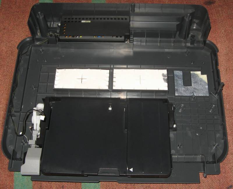

| Сообщение #6 Отправлено 30 июля 2016 - 23:34
В аппарате 3 разных памперса. Один, из которого выведен слив, используется при прочистке-прокачке чернил. Второй - небольшой коврик под парковкой, подбирает подтеки с ракеля и капы. Третий - 2 коврика под поролоном, который собирает чернила, не попавшие на бумагу при печати без полей. Вот они (на фото поддон TX650, но на PX660 идентично):

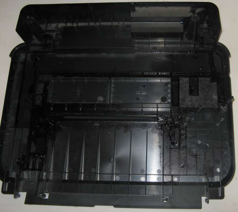

Бывает, после многократных прочисток, из коврика под парковкой разливается целое море:
