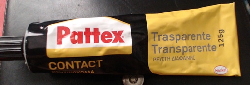

| Сообщение #8 Отправлено 22 ноября 2018 - 23:35
Cuba800 (21 ноября 2018 - 18:45) писал:
Пластичный клей? Что такое? Где взять. Очень нужно для принтера.
Прозрачный клей, типа Момента. Он когда застывает, не становится твёрдым, как эпоксидка.
Добрый день. Как по шагово процесс проходит? Что за клей? Название можно?
Снимаешь головку, откручиваешь два винта удерживающих контактную площадку с контактами для чипов на картриджах, отсоединяешь тоненький шлейфик. По этой площадкой. есть прозрачные ёмокости, в которые, через длинные пластиковые трубочки-иглы, поступают чернила из картриджей. Сверху эти четыре ёмкости заклеены тонкой, прозрачной плёнкой. Они то и отклеивается.
Я аккуратно срезаю её полностью, со всех емокостей, торцы аккуратно зачищаю ножиком, от остатков плёнки.
Потом из куска толстой, прозрачной плёнки, из которой была сделана коробка от какого-то устройства, вырезаю аккуратно квадратики по размеру каждой ёмкости. Протираю места склейки ушной палочкой с ацетоном, намазываю торцы и край плёнки клеем, даю подсохнуть и прижимаю. Оставляю по нагрузкой на 15 минут. Так на каждой ёмкости. Потом такую же процедуру делаю с воздушными каналами на контактной пластине. Дам два воздуховода. Один идёт на чёрный картридж, второй на три цветных. В него подаётся давление воздуха при прочистке головки. Там можно клеить одной длинной плёнкой.

| Сообщение #9 Отправлено 23 ноября 2018 - 08:33
Клей типа момента...это типа строительный для плинтусов?жидкие гвозди. Или как?

| Сообщение #13 Отправлено 28 ноября 2018 - 14:57
А чего там пробовать? Нужно брать и делать. Оно не сложно, просто аккуратно нужно и не спешит. Клей кстати, намазывается на две поверхности, выдерживается минут 10, потом крепко прижимается. Дать высохнуть сутки.
Главное это загерметизировать полости. А как и чем будешь делать - дело вкуса.
Не спеши и всё получится.
Уже кучу головок так восстановил.
