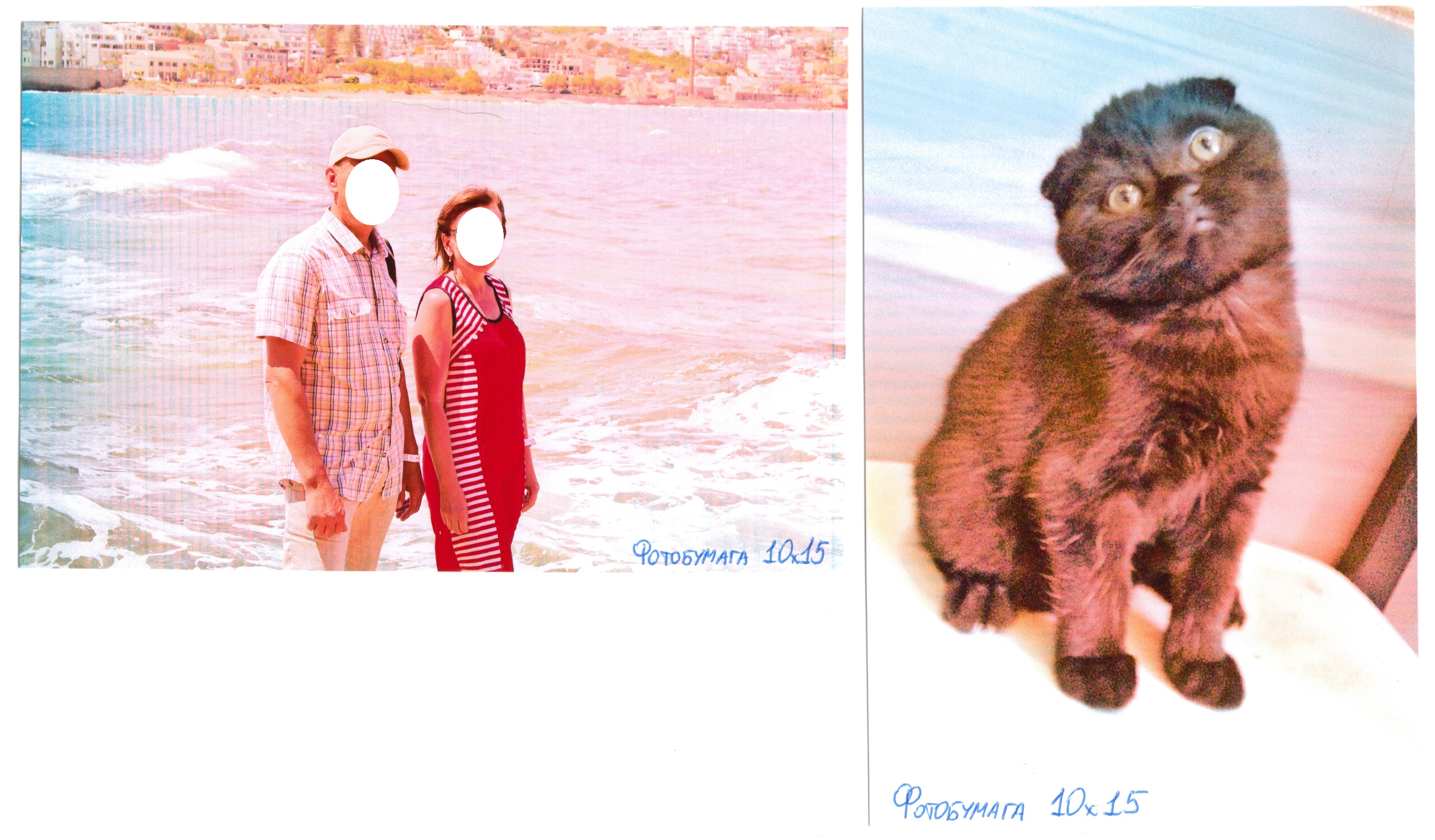

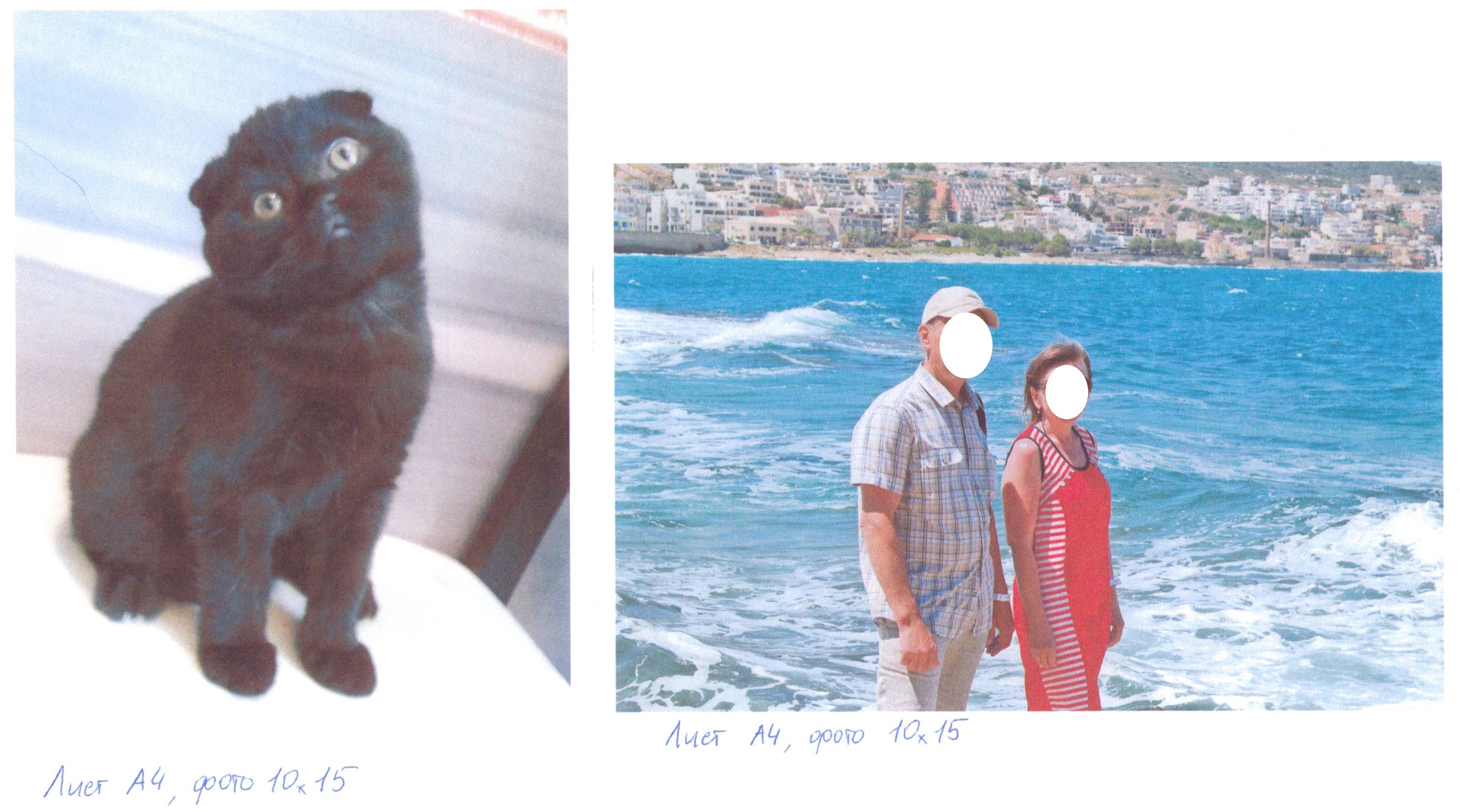

Здравствуйте, прошу помощи! Начну с предыстории: лет 6 назад приобрел сие "чудо" и сразу же установил к нему СНПЧ c Inkmate, 2 года печатал фотки и цветные картинки и радовался, потом бесплатно достался новый цветной лазерник и забросил я HP родителям в шкаф вместе с подключенной СНПЧ. И вот, пол года назад родители сказали выкинуть хлам, а выкидывать жалко, достал, думаю попробую что-нибудь напечатать и, о чудо, он практически без проблем напечатал мне цветную картинку через 3,5 года "простоя" (!), правда некоторые цвета отсутствовали в донорах, но это не проблема, поехал докупил Inktec, т.к. Inkmate не было в городе, сделал тест, результаты порадовали, долил новых чернил забрал его к себе на работу и целых 6 месяцев печатал по 2-3 цветных картинки в день с заполняемостью страницы процентов 30 без пропусков, без полос, идеальное качество. Решил вспомнить былое, купил фотобумагу, напечатал 40 фоток 10х15 и всё... пропал голубой цвет :( Причем пропал он как-то странно: печатаю 1 фотку (с котом) на фотобумаге - голубого нет (см. Фото10х15.jpg), через 10 секунд печатаю ту же фотку на простом листе А4 - голубой есть (см. ФотоА4.jpg), ну, думаю может глюк, опять печатаю фотку на ФБ (с родителями) - опять все тоже самое, а А4 голубой есть - на фотобумаге нет, перепробовал разные типы ФБ которые были - одно и тоже. Сделал несколько расширенных (см. Тест 1.jpg) и обычных (см. Тест 3.jpg) тестов, и вот результат (голубой то есть, то его снова нет). Есть подозрение, что где-то в системе воздух, пытался откачать его шприцем из картриджа - бесполезно. Голову снимал - чистил жидкостью OCP, ничего не помогает. Постоит 1 день - идеально напечатает одну фотку и опять пропадает цвет, либо когда прокачает чернила помпой - может напечатать аж половину фотографии. При этом, повторюсь, все что печатается на обычном листе А4 - печатается без проблем и все цвета есть. В какую сторону смотреть? В сторону нового принтера или в сторону новой СНПЧ? Или может как-то можно решить проблему по-другому?

В продолжение темы. Купил фотобумагу А4, напечатал 50 фоток со 100% заполняемостью. Никаких проблем с цветами! Вставляю 10х15 в фотолоток и опять на половине фотки нет голубого, если вырежу из простой бумаги 10х15 и вставлю ее в основной лоток, а в свойствах принтера выбираю соответствующий формат, то его все равно нет, выбираешь А4 и печатаешь на нем, все отлично. Думал что проблемы с драйверами - переустановил, не помогло. Печать напрямую с флешки, без подключения компа тоже не приносит результата. Возможна проблема где-то в мозгах принтера? Может быть какая-то микросхема сгорела, которая отвечает за подачу голубого именно на формат 10х15? Я уже не знаю и не понимаю, что с ним делать((

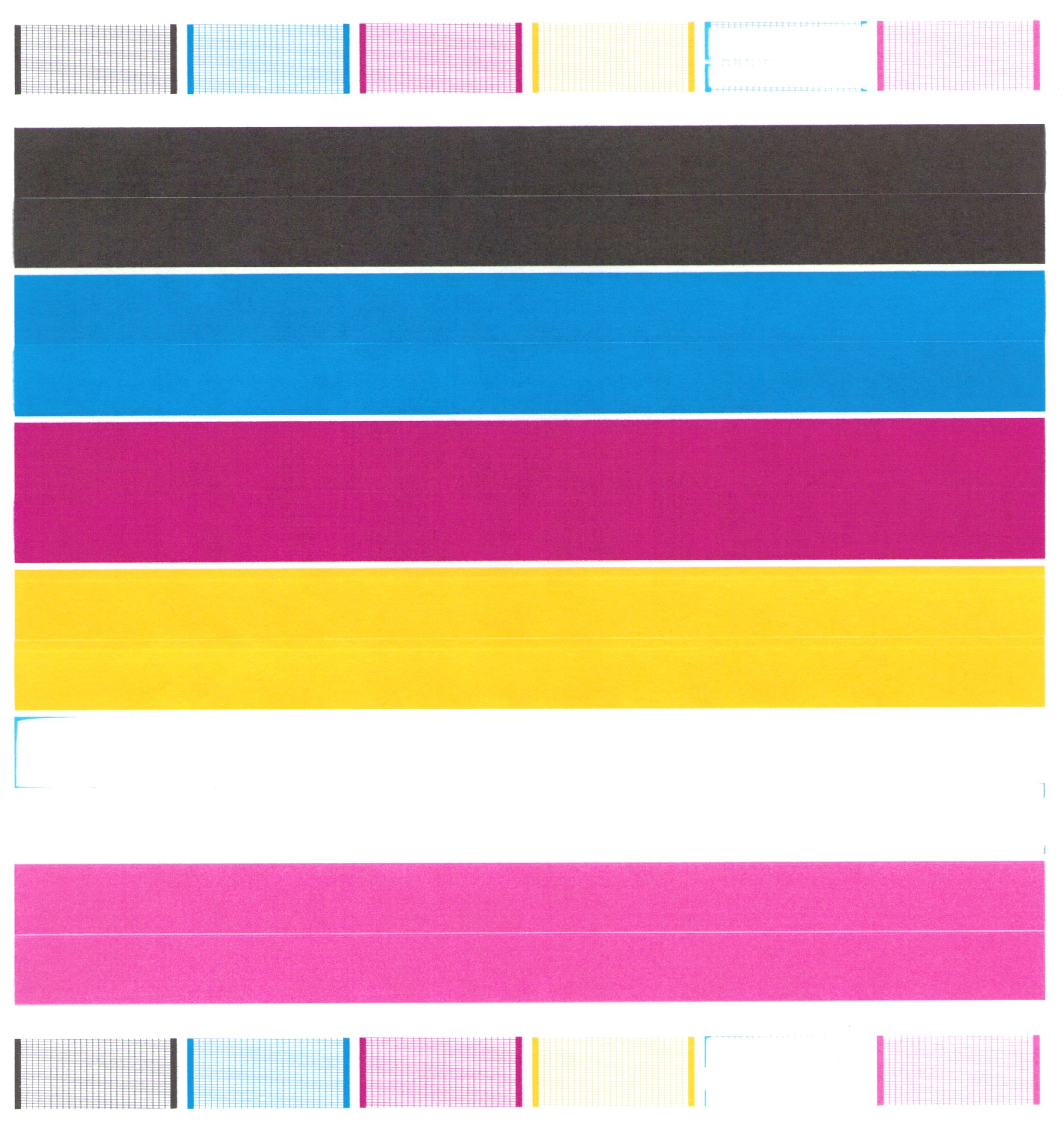

Точно такая же проблема была с пурпурным и чёрным(тест нормально, а на большом отпечатке цвет истощается). Разберите принтер и запустите так, чтобы видно было трубки на голове. Понаблюдайте за прокачкой чернил. В моём случае два проблемных цвета (M,LM) визуально прокачивались хуже, при этом чернила в трубке LM вообще были мутными(!). Это сразу навело на мысль о закупорке фильтра.

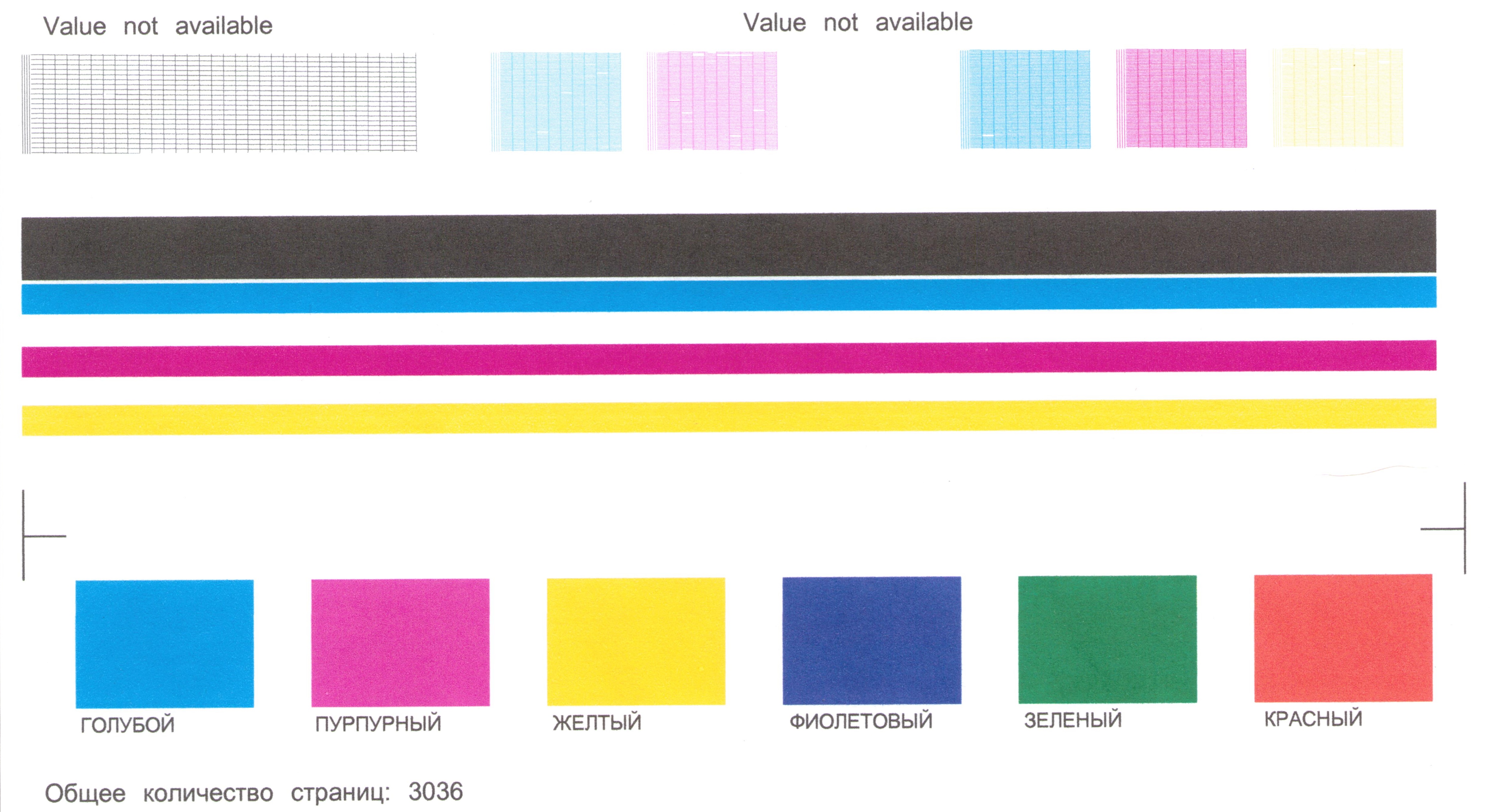

В той же статье есть объяснение:
Решил я вместо светло-голубова заправить мадженту. Выкачал как полагается все чернила, подсоединив блок питание от бритвы Филипс на 9В(подейдет лубой на 7-12В), из системы и залил в светло-голубой картридж мадженту. Сделал несколько прочисток, был очень удивлен тем что цвета на странице которая печатается после прочистки не изменились! Ну думаю, может я не все выкачал из головы. Стал печатать фото А4 и тут сразу все цвета ушли в краснату. Потом напечатал тест дюз и там как и положено была маджента вместо светло-голубова, только она опять не пропечатывала и вылетала с той же ошибкой. Делаю опять прочистку, опять цвета на месте! И тут до меня дошло... Оказывается, наш принтер при печати документов использует только 4 цвета CMYK(Cyan Magenta Yellow Black), а дополнительные 2 светлых цвета только при печати в фоторежиме! ... Попробуйте напечатать 5 листов А4 в черновом режиме, можно даже на обычной бумаги, только выберите режим фото и укажите тип бумаги Фотобумага HP повышенного качества.
