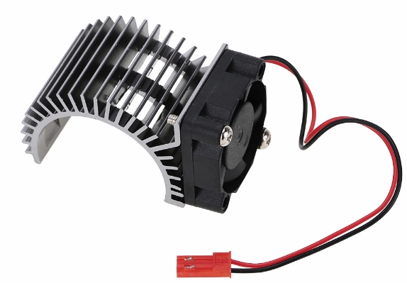

Есть в продаже такие вентиляторы, для установки на CR-Motor. Какие есть идеи для подключения к принтеру?, возможность подключения к родному БП, а также работа вентилятора, только в процессе печати.
технические характеристики:
рабочее напряжение: 5в ПОСТОЯННОГО ТОКА В 0.15A
материал: алюминий
костюм для 1/10 HSP RC Автомобилей 540/550 3650 Двигателя
цвет: синий, фиолетовый, золотой, черный и серебристый дополнительно
внутренний диаметр: 34 мм
вес: 25 г
  • Прикрепленное изображение: QIP Shot - Screen 003.jpg

Мне кажется там будет достаточно даже пассивного охлаждения одним радиатором, без вентилятора. Тем более что судя по конструкции эффективность обдува вентилятором будет низкой.
геркон на размыкание (трехлапковый) или концевик от т50 который переводит каретку на печать дисков. это всё рядом с зоной парковки приспособить.

Точил у токаря, эффект хороший, но стоимость высокая, из материала подходит только бронза, медь и латунь. Алюминий быстро нагревается и очень долго остывает.

отдельно бп ставил. но у меня 12v вентили были.

Посмотреть с USB выхода на блютуз . Там должно быть 5 В , 0,5 А .

питание можно оставить от штатного БП, а вот с герконом заморачиваться не хочется, подумаю о схеме с термодатчиком

А зачем вообще ставить кулер на мотор? Даже если принетре печатает "нон-стоп" температура мотора далека от критической.

Извечная проблема 1410 - впадает в кому, даже более мощный мотор не спасает, тем более печатать нон-стоп, да и кипит мотор, как утюг

pepsiman, не подскажете какой диаметр у двигателя 1410? Этот радиатор на 36 мм, он точно по размеру движка?

Просмотр сообщенияgsn сказал:
какой диаметр
33мм, но это условный размер, радиатор крепится как защелка, к тому же ссылка общая, можно и подходящий размер найти и цену тоже
