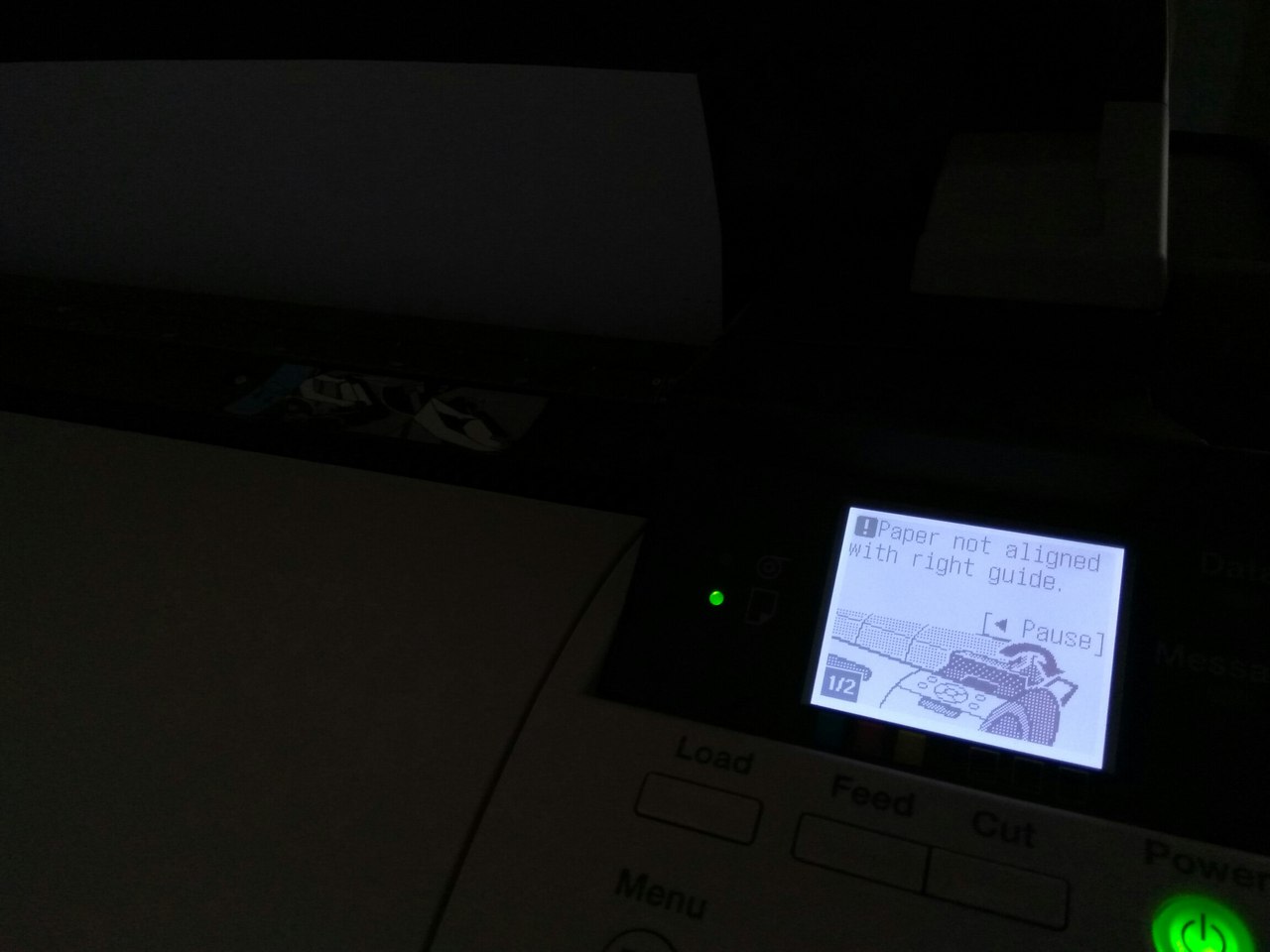

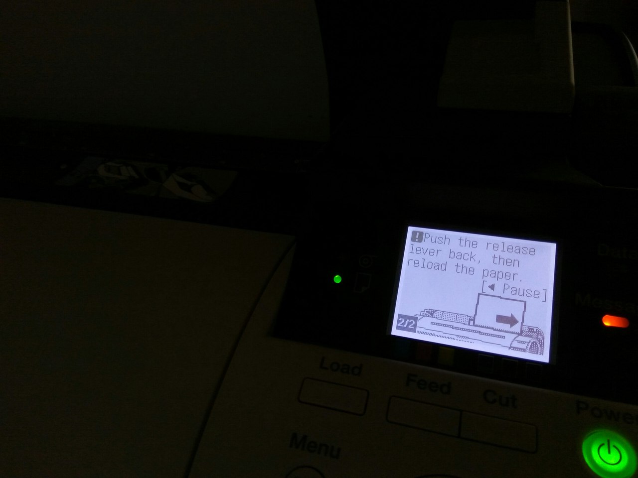

Здравствуйте, приобрел плоттер Canon ipf670, собственно два вопроса:
1: при загрузке листа, выдает ошибку что лист вставлен неровно, как ни поправлял все повторяется раз за разом, пробовал листы разных форматов (параметры листа выставлены верно), рулоны загружаются на ура

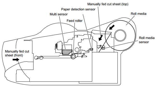

|    Сообщение #2 Отправлено 29 июля 2016 - 12:46   Freeman Pro.
У него сильно много датчиков. От бумаги не зависит Старайтесь максимально прижимать в право правый нижний угол бумаги(там у него датчик). Сдвиг буквально на миллиметр уже не регистрируется аппаратом.
Прикрепленное изображение: sensors.PNG
Не спеша, поставили лист и нажимаете кнопку, так чтобы рука не дрогнула. Со временем привыкните.
