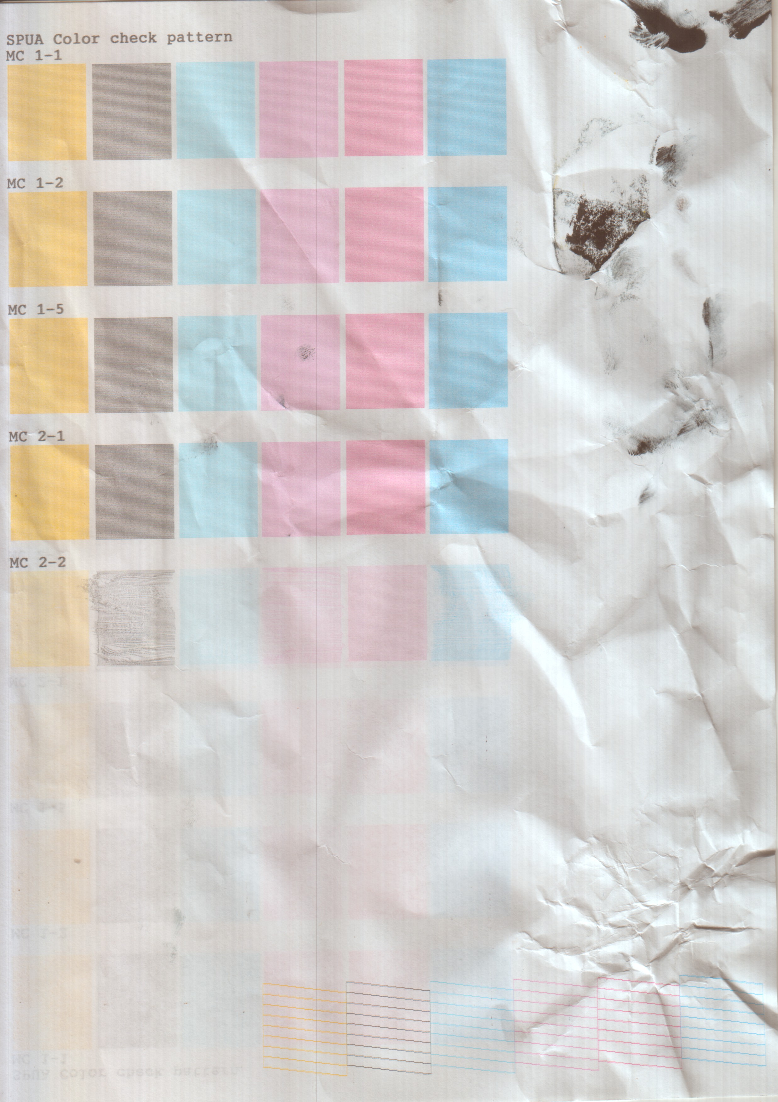

Epson L800, чернила OCP 140/142 (возраст около года), печатал с открытыми колпачками

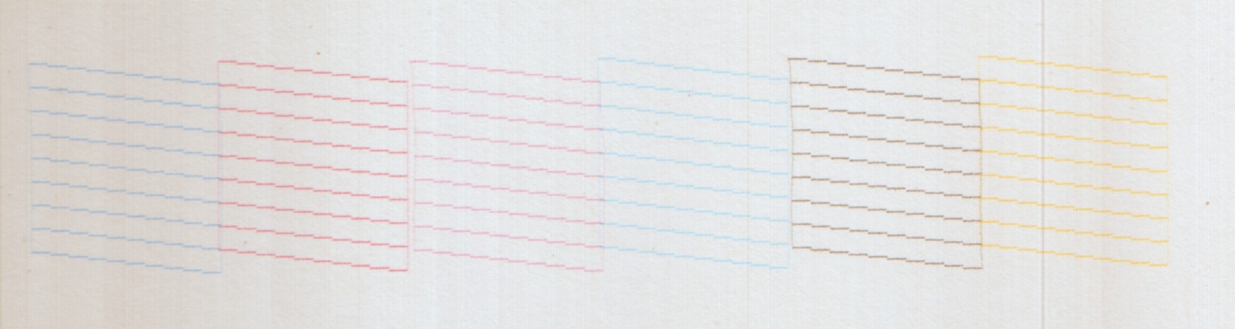

Здравствуйте, после простоя в несколько месяцев напечатал тест режимов печати Прикрепленное изображение: до.jpg (простите что в таком состоянии - не думал что пригодится еще), результат почти хороший, но после пробной печати фотографии я не удовлетворился результатом и ничего лучше не придумал как сделать 3 прочистки и 1 жесткую прочистку, затем получив совсем плохой тест и почитав форум дал постоять принтеру ночь,

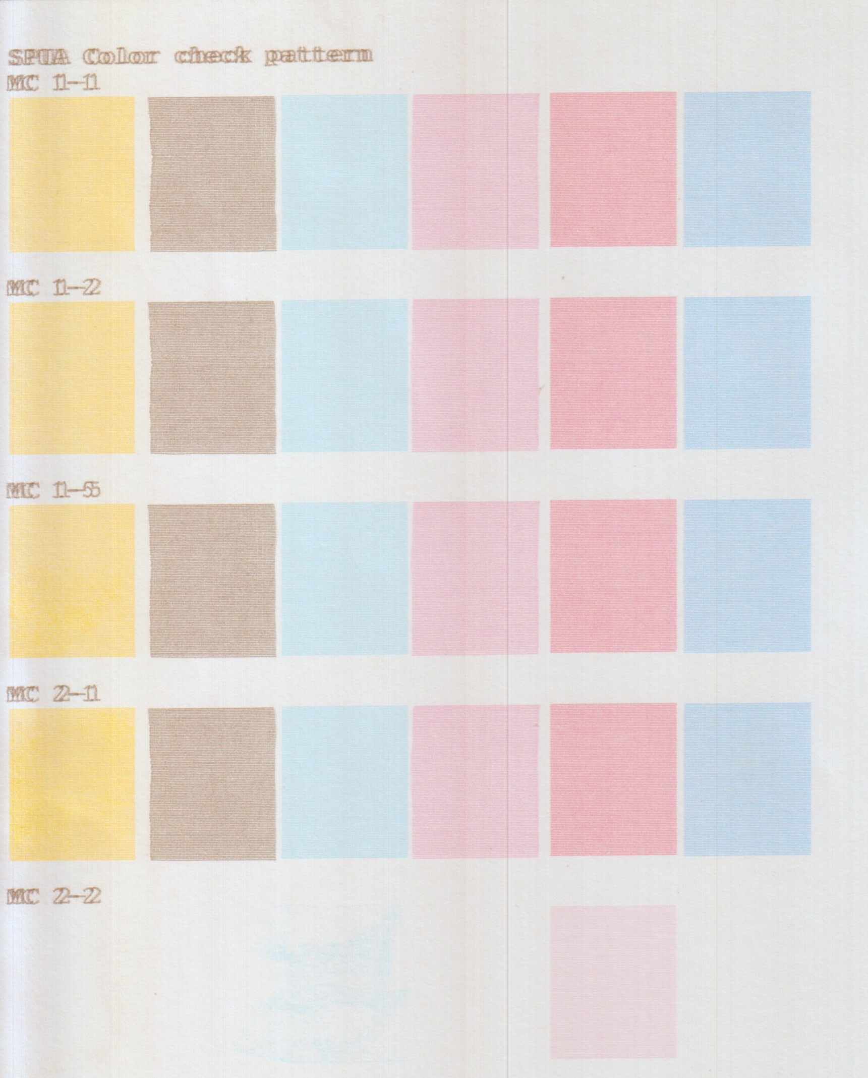

утром получил тест Прикрепленное изображение: после.jpg Прикрепленное изображение: после (2).jpgв режиме печати MC-2-2 нормально работает только маджента. Подскажите что делать?
|    Сообщение #2 Отправлено 23 июля 2016 - 09:12   pepsiman
У вас ужасно загустели чернила, принтер не может напечатать малой каплей, отсюда и проблема, полностью слить систему и залить свежие чернила, проблема уйдет, имейте ввиду, что слив чернила из доноров, еще большое кол-во останется в патрубках и демпферах
