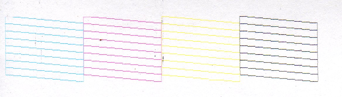

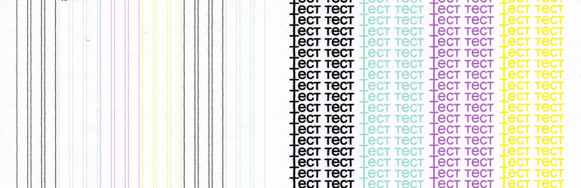

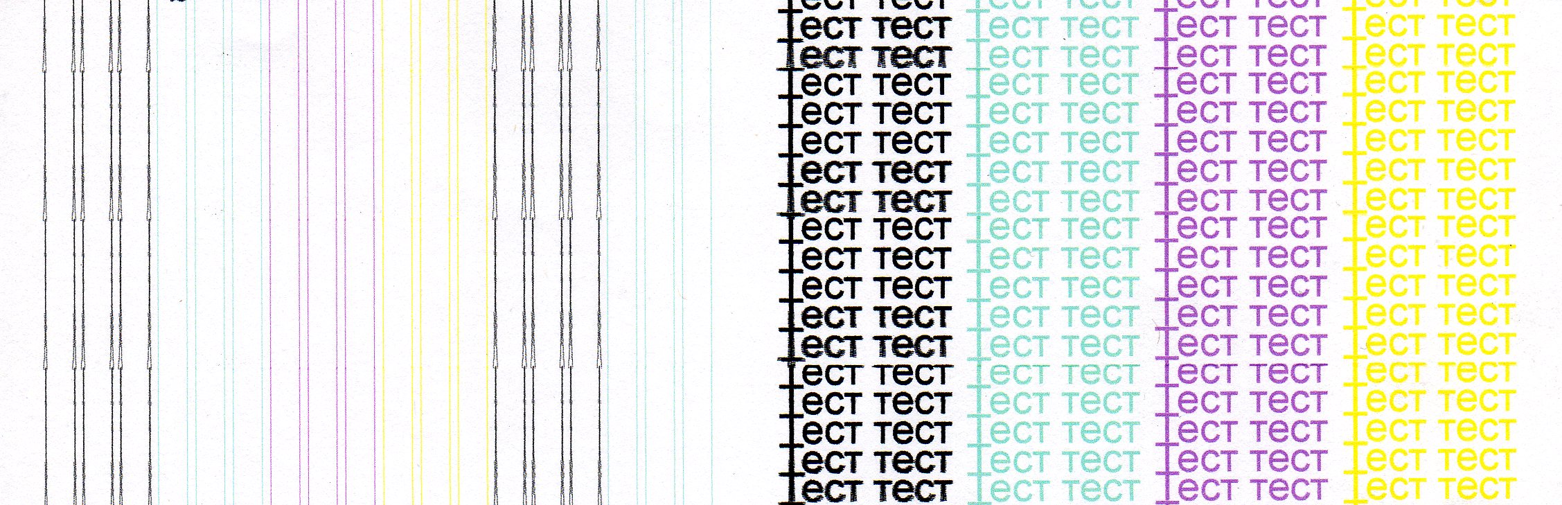

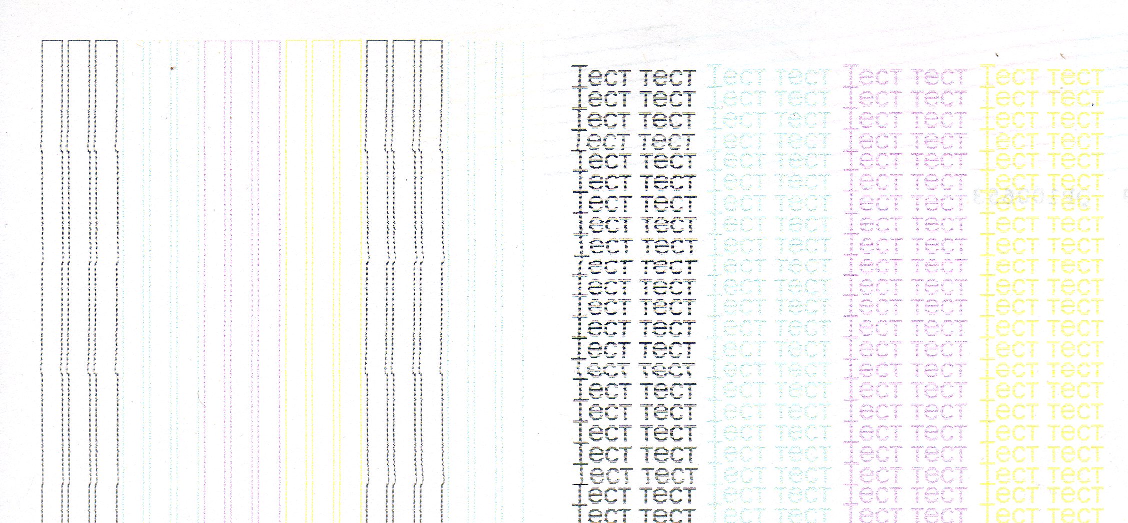

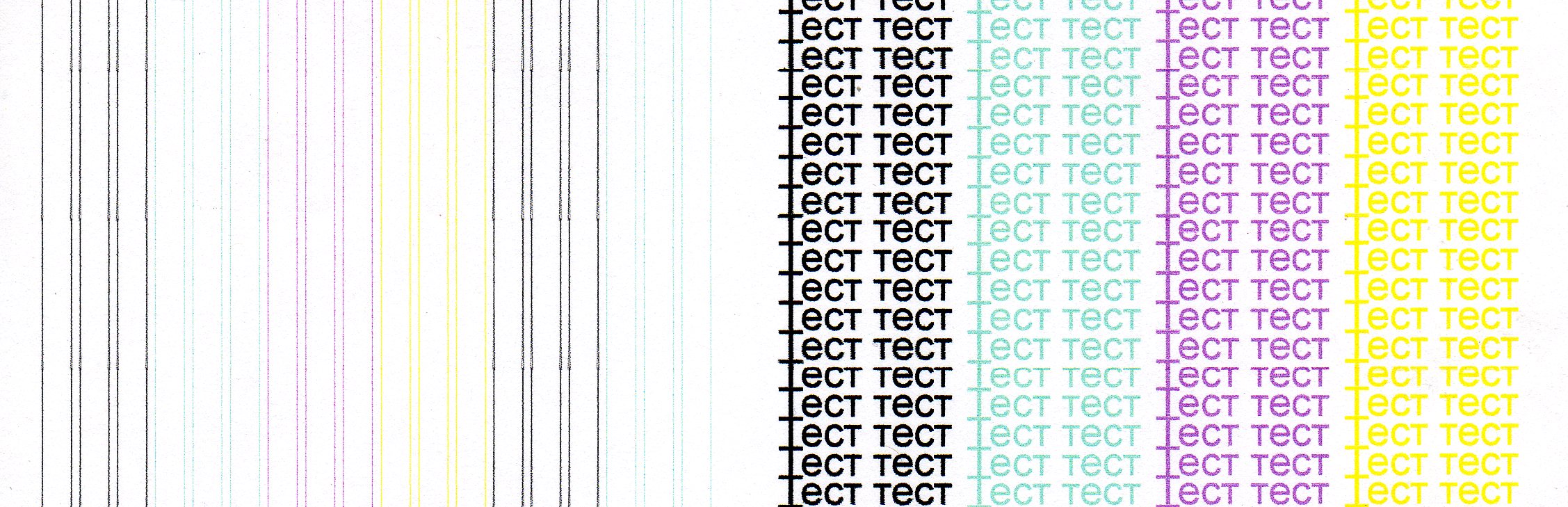

Имеется СХ4900 в отличном состоянии.Вал смазан,тест дюз почти идеальный.Но двоит только черным цветом с шагом печатающей головки.Сканы прилагаю.
Был заподозрена лента энкодерная,т.к. имела чернильные кляксы.Но была заменена на почти новую и результат тот же.Остается под подозрением шлейф головки.Но проверить его нечем.Как вы думаете,в чем причина?

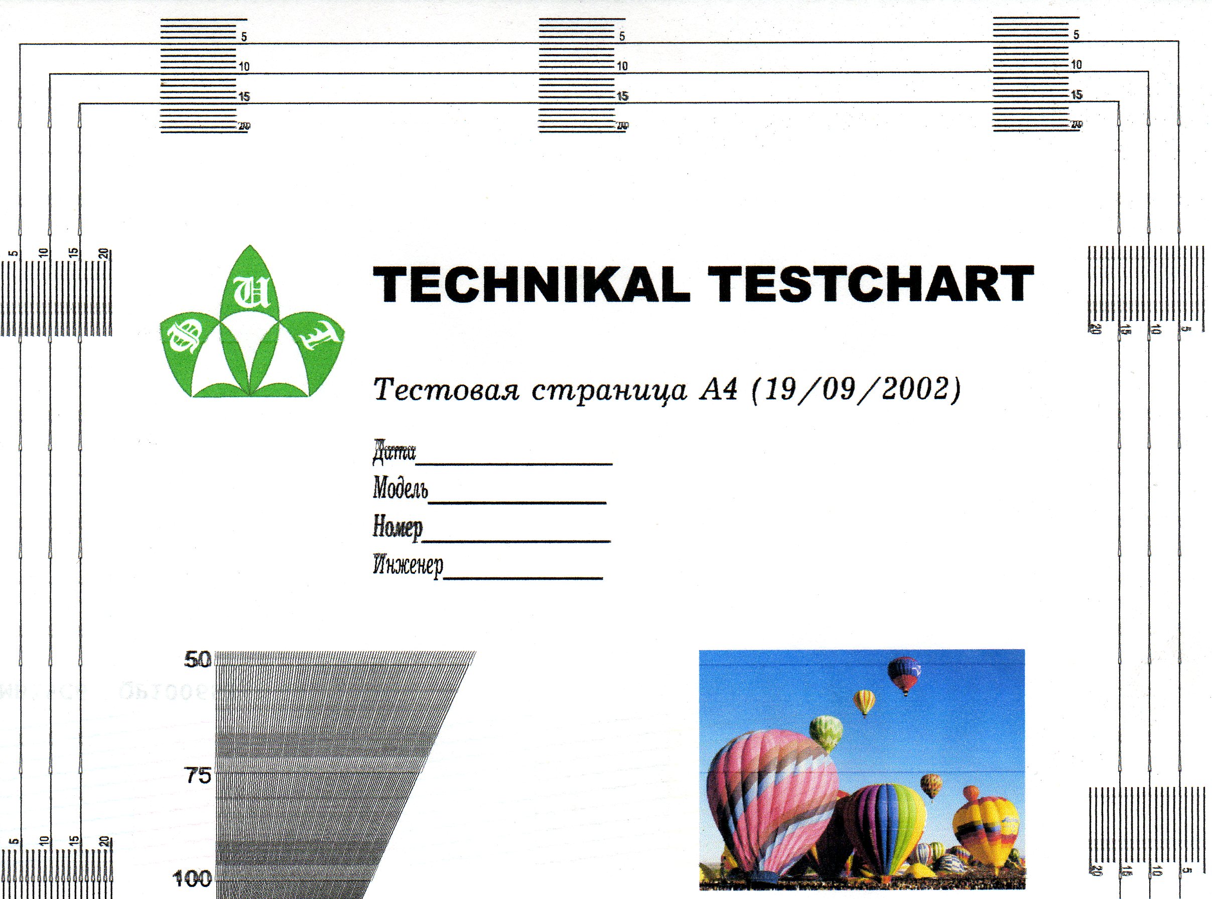

Сканы тестового изображения в режимах черновик,текст,текст и изображение(лучше всего видна проблема в этом режиме),фото.Плюс скан известного всем теста в режиме текст и изображение

Черные чернила "пылят". Вариантов 2. Первый - заменить чернила на свежие, второй похуже - дюзы на ПГ кривоструят, пробовать отмачивать, чернила все равно менять на нормальные.
| Сообщение #3 Отправлено 22 июля 2016 - 11:24
orgtekhnik,
А калибровка ПГ не помогает?
И чего тест дюз запачкан? Может, стоит почистить капу и сделать "бутерброд"?
| Сообщение #4 Отправлено 22 июля 2016 - 11:39
Стас.Попробую заменить чернила.Саму головку сутки промывал (на всякий случай)
WWM.Лист запачкался,а переделывать тест не подумал.Капа действительно была вчера грязная.наросты из пуха и чернил были.Но убрал,промыл головку капсулами(капсулы с промывкой на иглы,с обратной стороны шприцом через шланг слива вытягиваю .Но лучше не стало.
