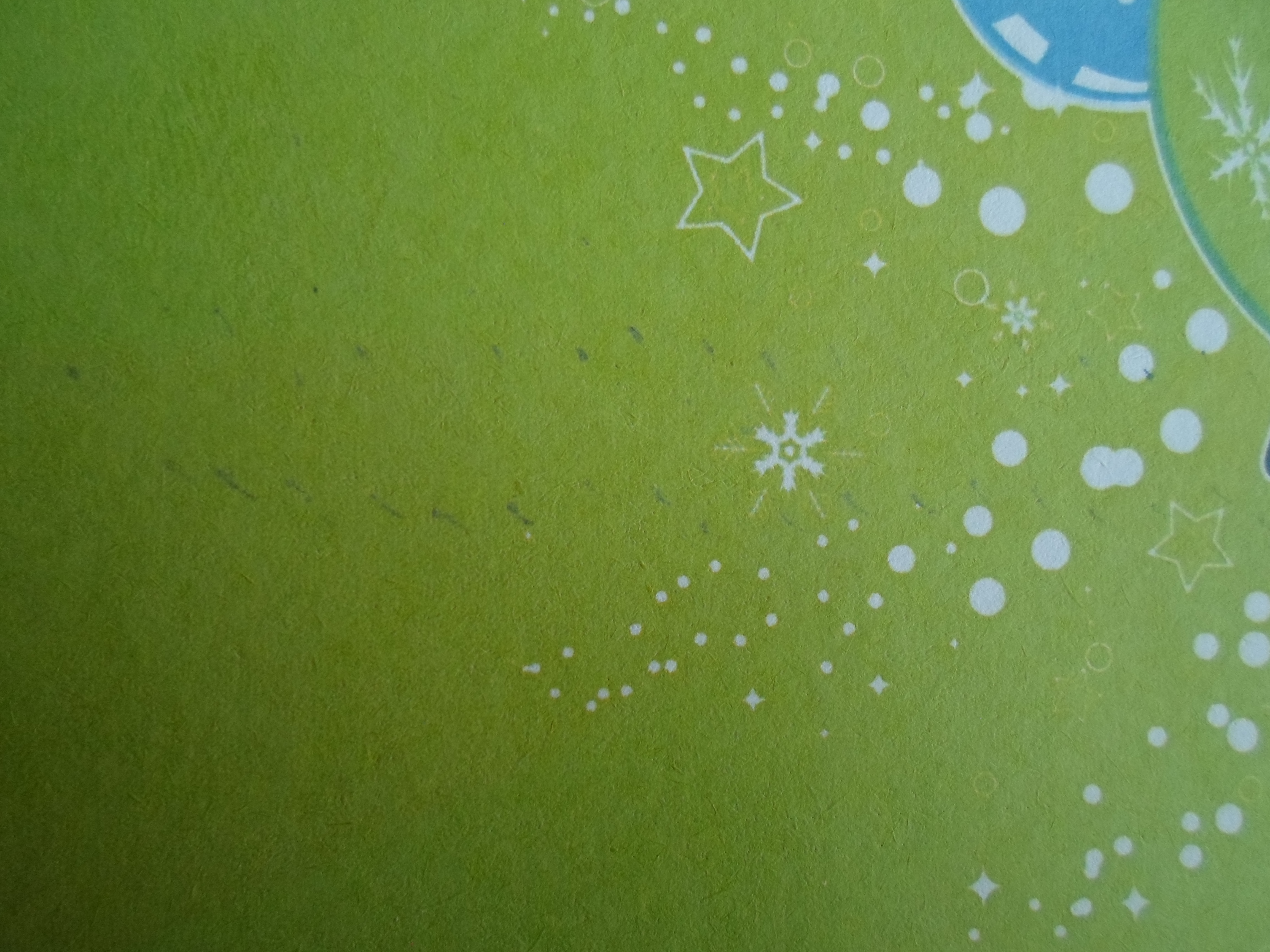

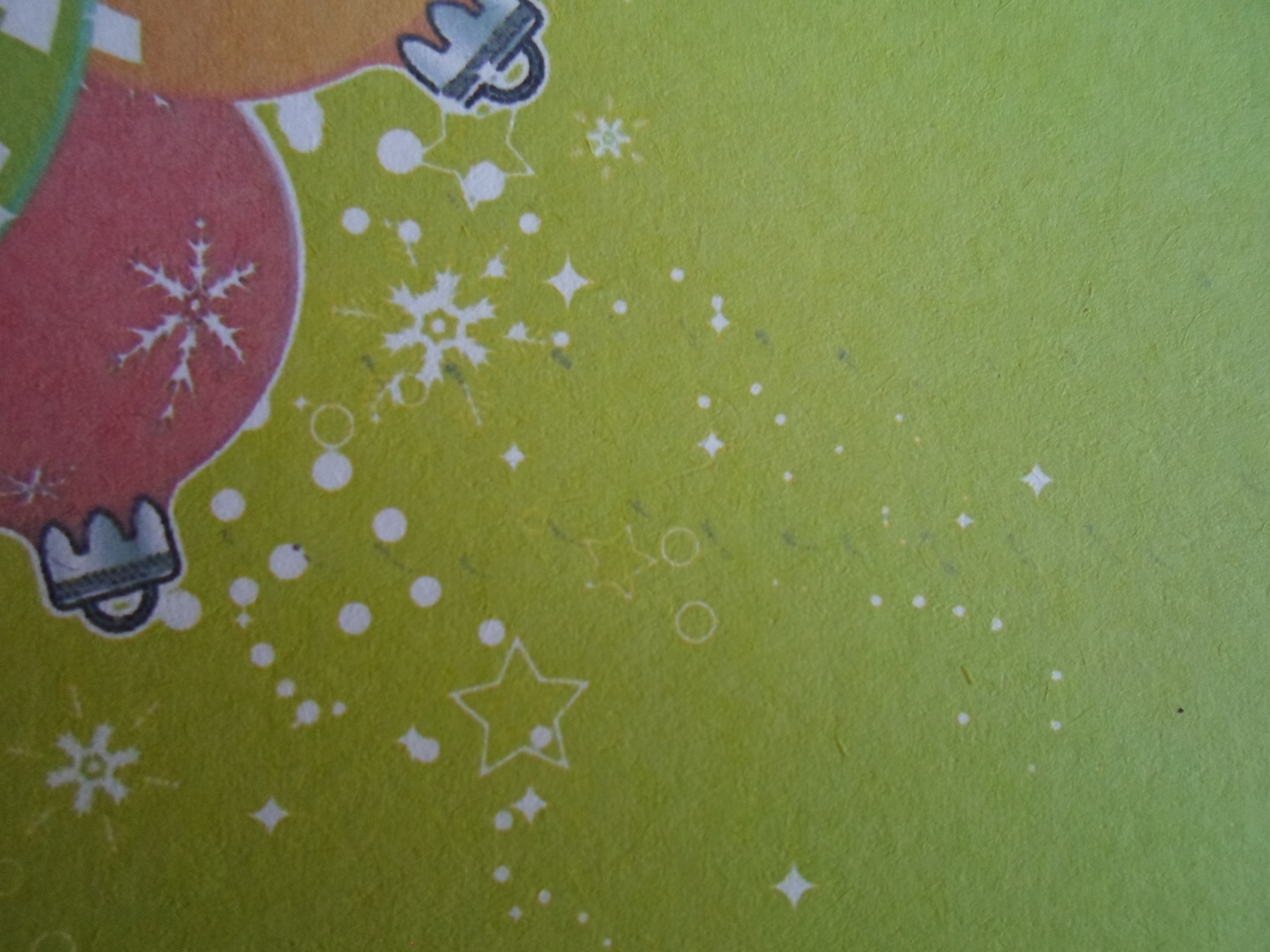

Здравствуйте всем, подскажите в чем может быть проблема с принтером, полосы на любой бумаге примерно в 1 и том же месте, только черным цветом. На принтере стоят не родные банки от снпч, принтер промыт полностью. Сдавали на диагностику, сказали голова, но я сомневаюсь, им проще всего так сказать чем найти проблему.
  • Прикрепленное изображение: SAM_2858.JPG
  • Прикрепленное изображение: SAM_2857.JPG
|    Сообщение #2 Отправлено 21 июля 2016 - 15:11   pepsiman
Это не голова, что то пачкает, нужно знать, в каком направлении выходит лист при печати, и детально смотреть, может грязные пластиковые ролики, может грязь на обойме ПГ, все что угодно
|    Сообщение #3 Отправлено 21 июля 2016 - 16:32   deleted
Сталкивался несколько раз с таким эффектом, так и не разобрался в сути - проходило после различных шаманств. Я все же грешу на головку - что-то налипло на нее снизу (волосок) и пачкает лист. Я б ее снял и посмотрел, вам могу предложить сделать легкий бутерброд с водичкой.
|    Сообщение #4 Отправлено 22 июля 2016 - 13:13   kat1551
Принтер полностью промыли и голову снимали, может не мыли конечно, попробую. Может это из за снпч, могут шланчики подтекать у таких моделей?
