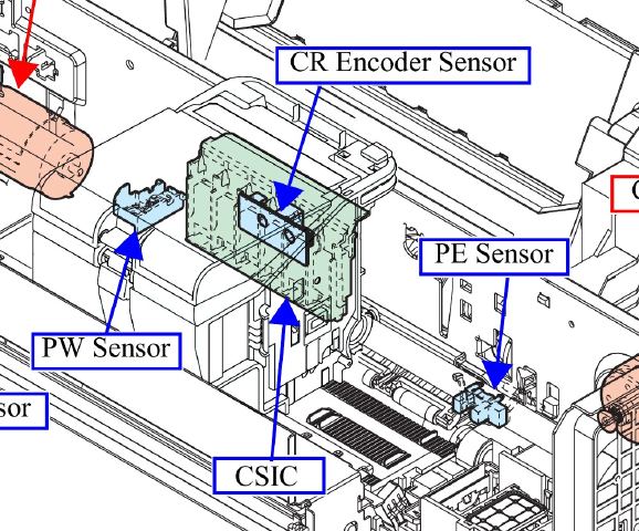

Привет. У меня Р50 немного его пополоскал после сброса памперсов :) после просушки выдает ошибку замятой бумаги. При включении долго крутит вал, как будто не видит конца бумаги. Предполагаю загрязнен датчик конца листа (PE Sensor). Вопрос как его прочистить (как до него добраться)? Может есть способы прочистки не разбирая принтера подлезть туда.

Спасибо bilina но помоему вы имеете ввиду PW Sensor (тот что внизу каретки). PE Sensor находится возле резинового вала прокрутки бумаги помоему. А, да забыл сказать на всякий случай система у меня катриджная (ПЗК).

Загрязняться там нечему. Разве что шлейф не подключили. Или флажок может не встал на место (сломался?), который в PE Sensor вставляется? Проверить можно вручную прокрутив лист бумаги - в конце листа должен быть слышен характерный щелчок этого флажка.

не много, 4 винтика - снимаем корпус, 3 винтика - у тракта, 1 винтик у блока шестеренок и все, добраться можно за 5 мин, хуже конечно если это делаете в первый раз
| Сообщение #7 Отправлено 21 июля 2016 - 21:21
Ребята, всем спасибо! Все правильно, загрязнятся там нечему. Начал откручивать винтики. Снял крышку, открутил поддон, снизу увидел что лапка датчика неподпружинина и болтается внизу замыкая датчик. Собственно поэтому то он и дума что там бумага зажевана! Вставил пружинку на место и вуаля! Еще раз спасибо за помощь!

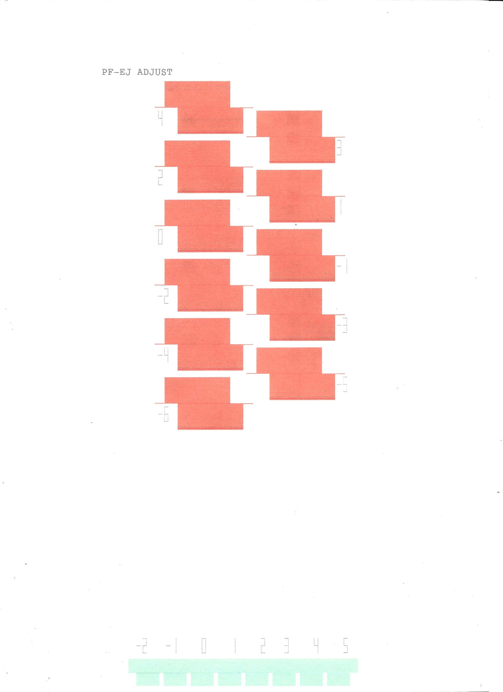

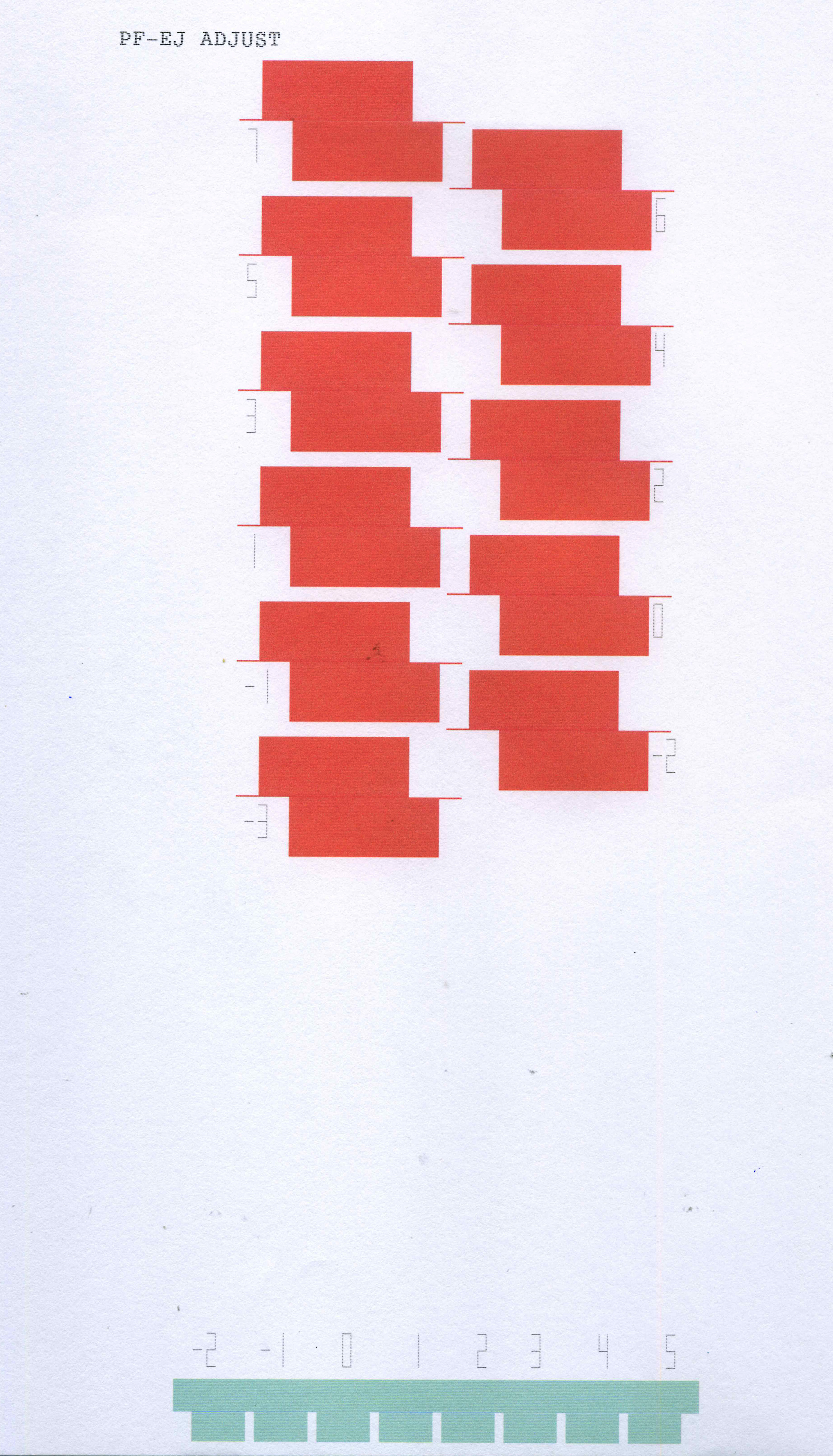

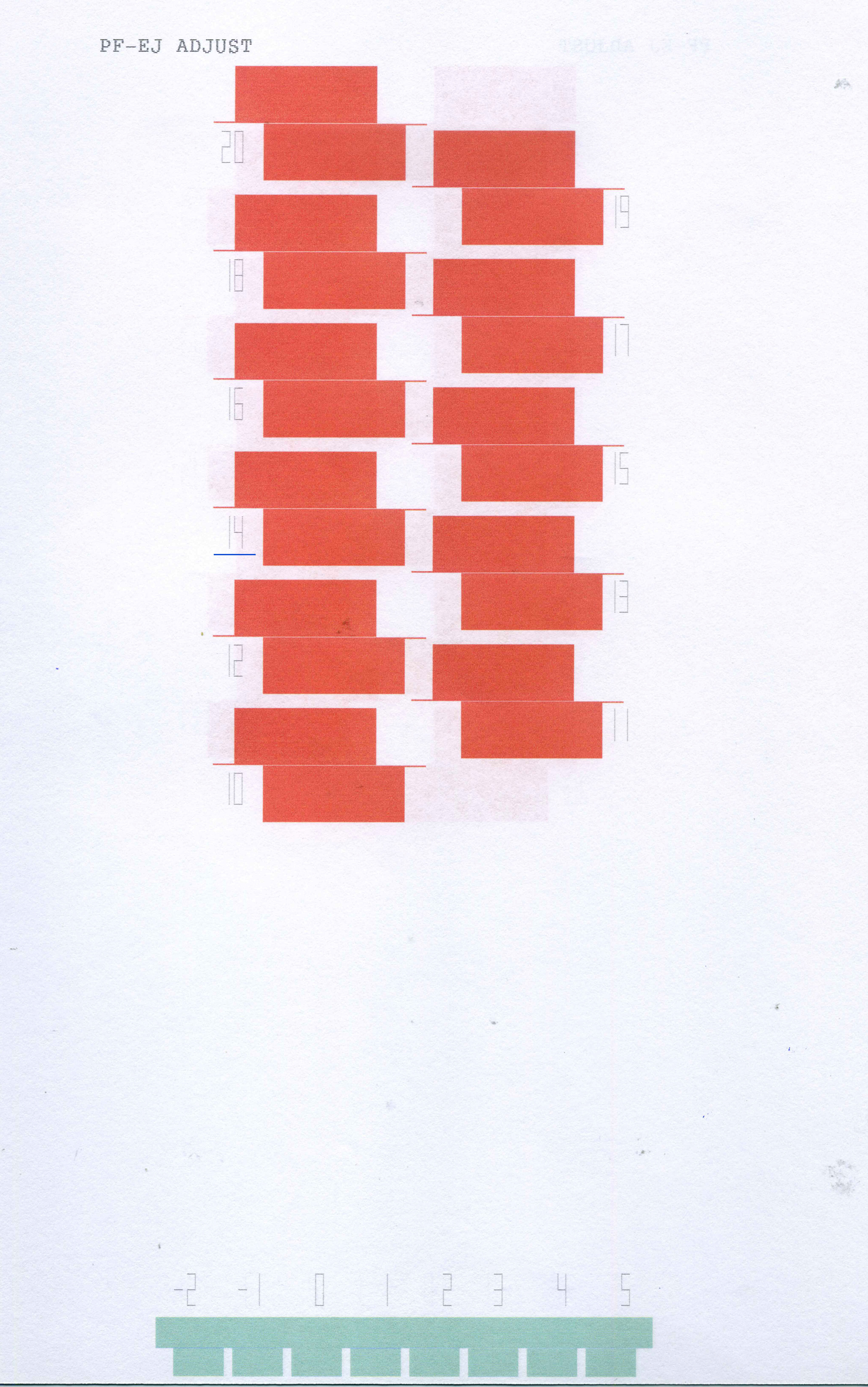

Как мудро со стороны профи не кидаться сразу отвечать новичкам :) Посидел вечерком и разобрался сам с калибровкой скорости подачи листа. Сейчас на всех режимах печатает без нахлестов и проплешин. Нижний параметр не трогал, а вот верхний с 2-х подрос до 14. Вопрос такого рода, если раньше было все ОК а сейчас скорость пришлось увеличивать, значит она уменьшилась! вопрос от чего? Мотор протяжки листа мог состарится? Или механическую часть подмазать чем (хотя вроде шестеренки не клинит нигде)?
И вот еще что, При печати калибровочного листа (уже после калибровки) на 14-м квадрате проплешина (14 это установленное значение), это нормально?
| Сообщение #17 Отправлено 23 июля 2016 - 09:07
Оранжевые прямоугольники, это протяжка листа, пластиковыми роликами, синие прямоугольники, это протяжка листа металлическими звездочками(последние 2см листа, когда лист уже вышел из под пластиковых роликов. Сей дефект можно наблюдать, когда весь лист напечатан четко, а в самом низу двоение или размытость. Диапазон регулировки довольно большой, от -96 до +96 (Smap) и -32 до +32 (Eject). Так что любое значение которое позволяет печатать нормально, допустимо и ничего в этом странного нет.
Это не скорость, а шаг, т.е на сколько лист сдвинется после прохода ПГ, на 5мм или на 4.98мм, или 5.98мм.
