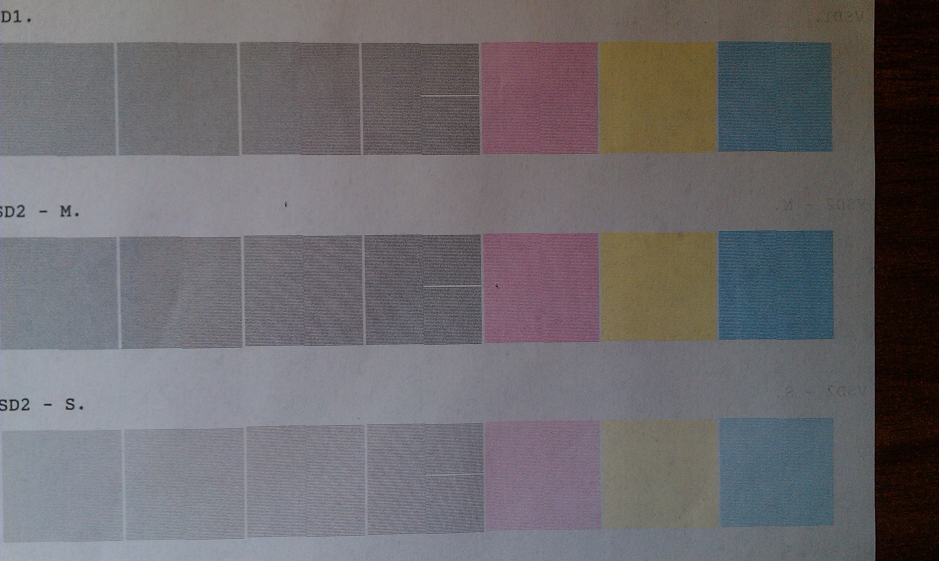

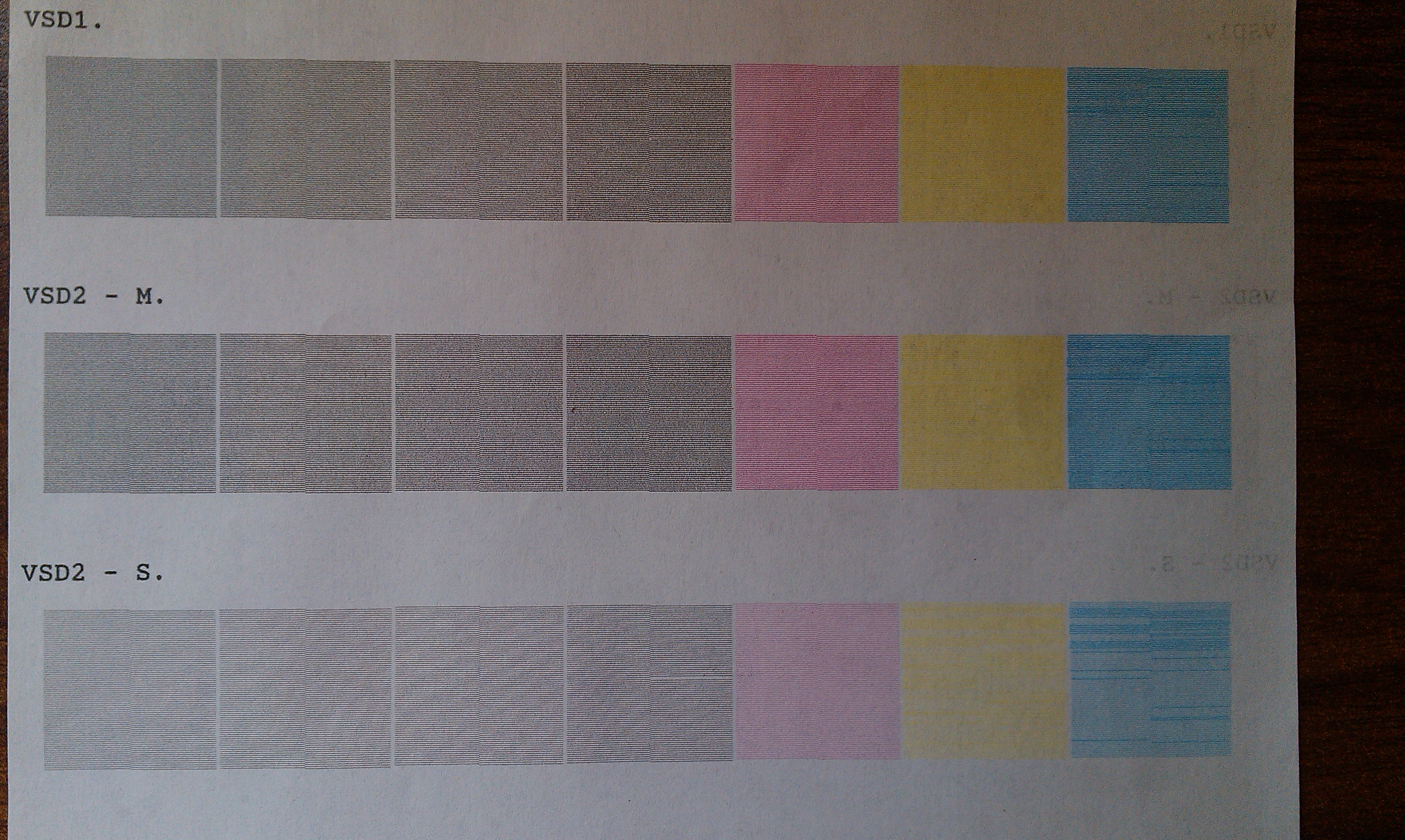

Тест режимов печати после простоя пару дней
Прикрепленное изображение: Тест1.jpg
Распечатываем 4 листа А4 формата просто картинки с полной заливкой, начинается полошение после первого листа и к последнему листу полосатость усиливается.
Сразу тест режимов печати - дюзы все но льют по разному у синего, желтого, маджента и черный вроде норма.
Прикрепленное изображение: Тест2.jpg
Не великий знаток в чернилах, из-за них может так себя вести?
