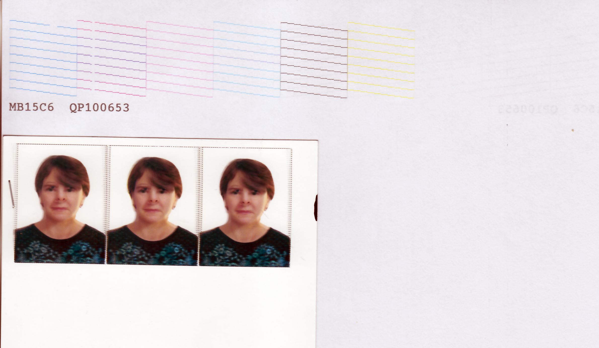

принтер стал косоструить,при печати дюз выходит полоса на мадженте,пробовал калибровать,он начинает печатать калибровочный лист и через пару секунд все стопорится и начинает громко шуметь принтер в районе головки...подскажите что можно сделать,а то в городе у нас перестали ремонтировать л800-е...[/font][/size]
| Сообщение #2 Отправлено 18 июля 2016 - 04:45
С разгерметизированной ПГ, калибровать не получится. Меняй ПГ.
| Сообщение #3 Отправлено 18 июля 2016 - 07:03
Проверьте энкодерную ленту, вертикального разрыва на тесте дюз быть не должно.
| Сообщение #4 Отправлено 18 июля 2016 - 12:58
konnov143, смешивание цветов, это не хорошо - разгерметизация ПГ. посмотрите внутрь принтера, возможно, что то попало, это если шумит. протрите энкодерную ленту, посмотрите натяжение шлейфа - трубок от СНПЧ - это от двоение при печати.
