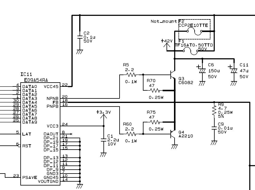

Всем дорого времени суток, подскажите пожалуйста как проверить печатающую головку Epson L1300 на предмет короткого замыкания, чтобы снова не пришлось вдруг менять главную плату.

Приветствую. Никак ее не проверишь безболезненно, только вставив и спалив очередную плату.
| Сообщение #3 Отправлено 17 июля 2016 - 08:31
Тем более, что ремонт заключается только в замене транзисторов, - драйвер всегда остается целым.

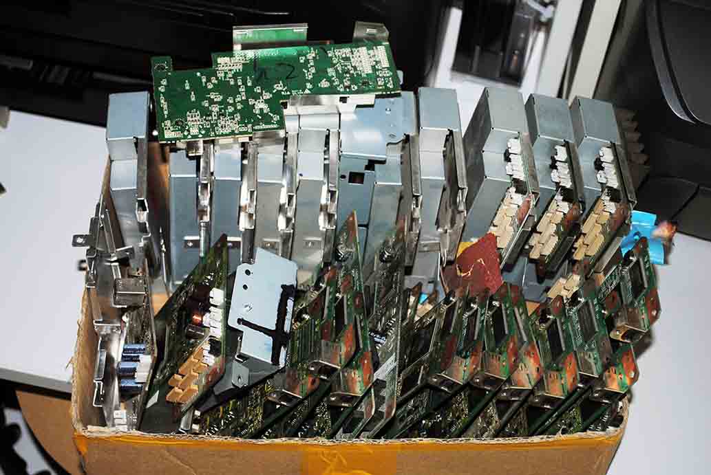

Ну и сколько вы плат отремонтировали, чтобы утверждать такое? Плата по разному выходит из строя, начиная с предохранителя, заканчивая практически любой деталью.
Вот маленькая коробочка плат доноров
