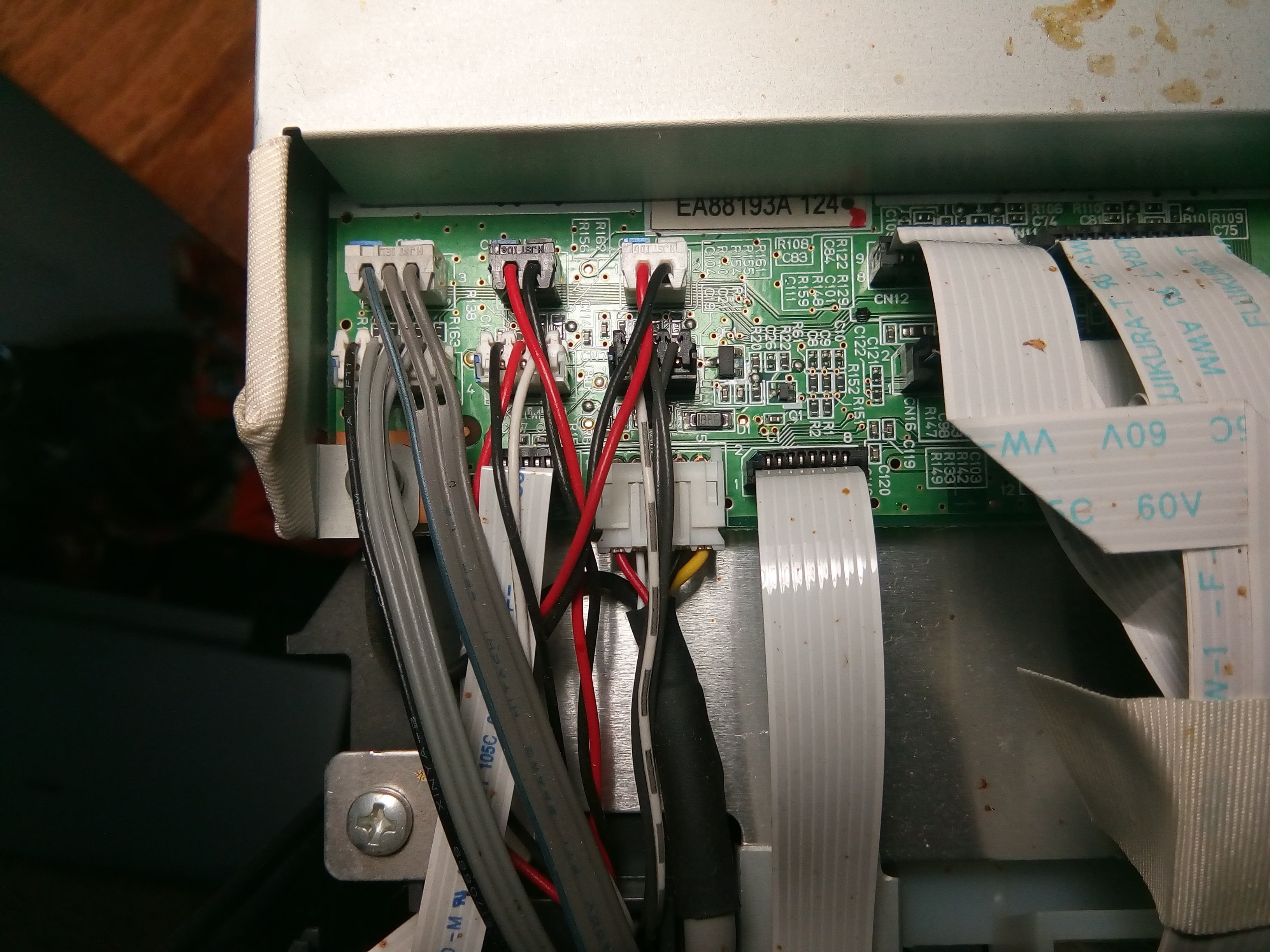

Покажите крупным планом часть мат.платы с шлейфами.

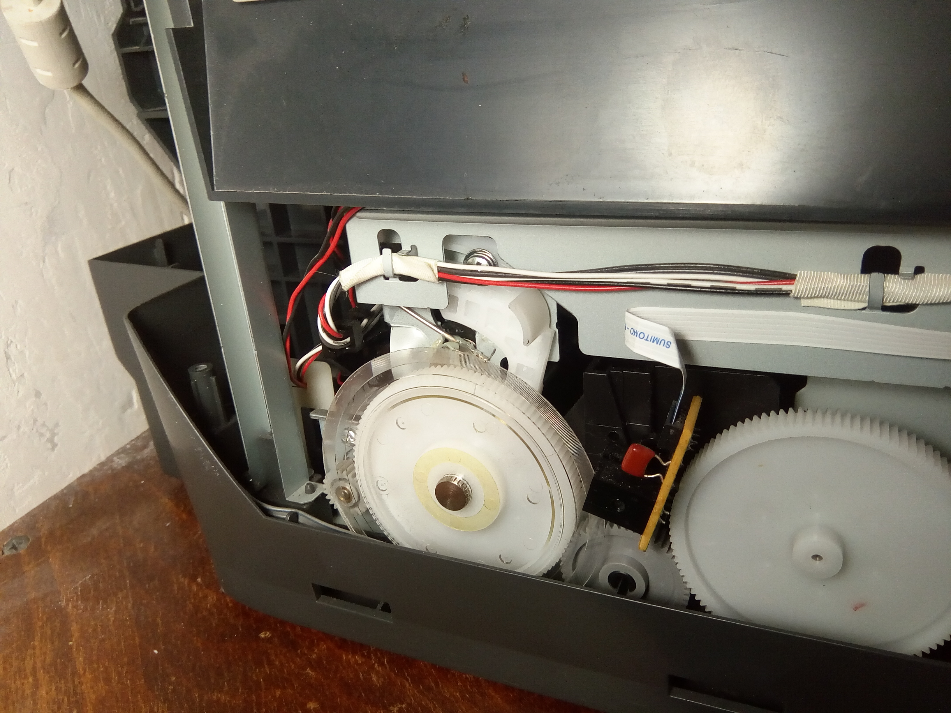

На центральной картинке обратите внимание на черный датчик (PF Sensor) в который вставлен прозрачный круг с рисками. Он у вас неверно установлен, под слишком большим углом.
Должно быть так:
Должно быть так:
