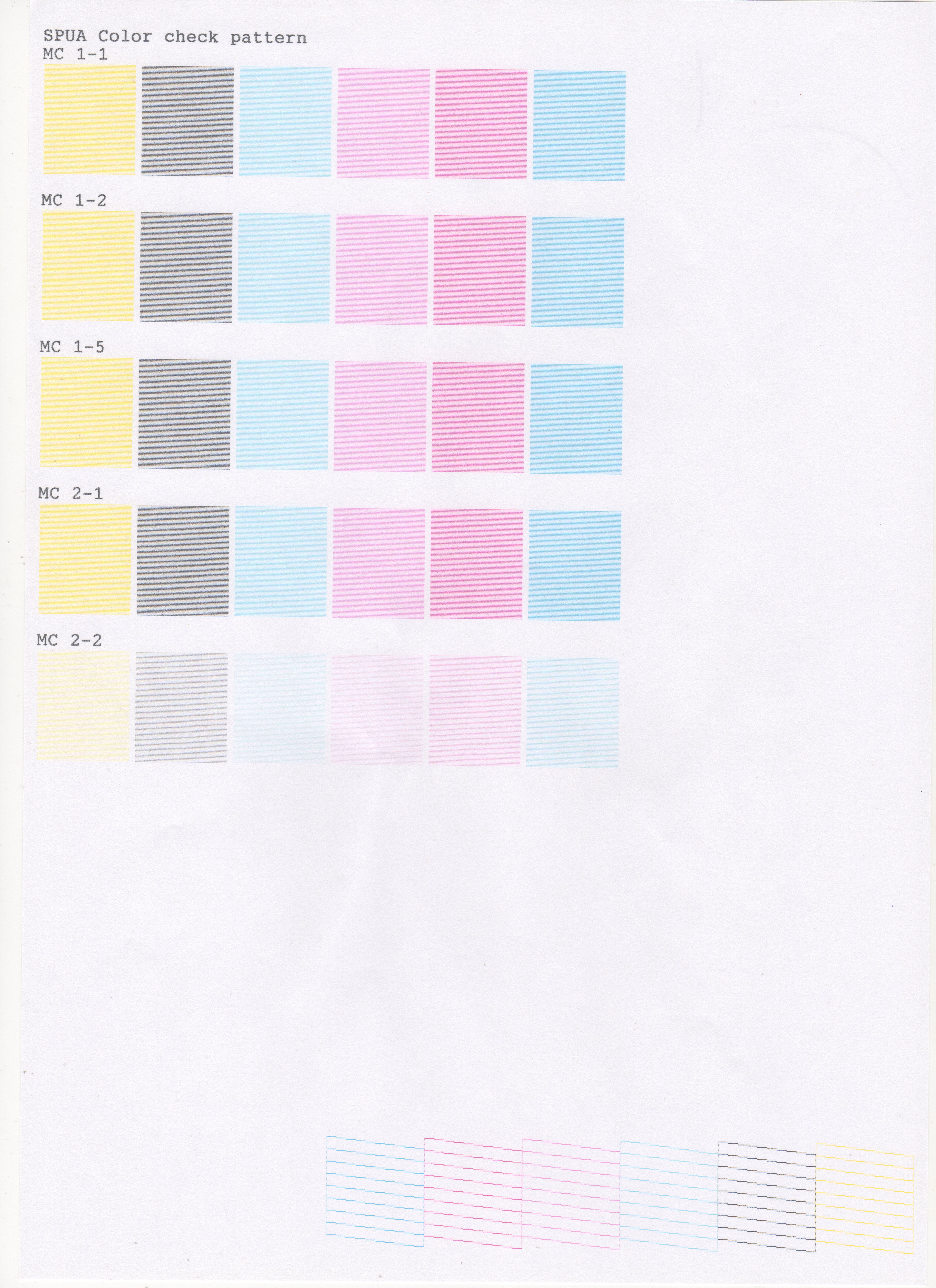

Здравствуйте. После более двух недель борьбы я в отчаянии. Пожалуйста, помогите!

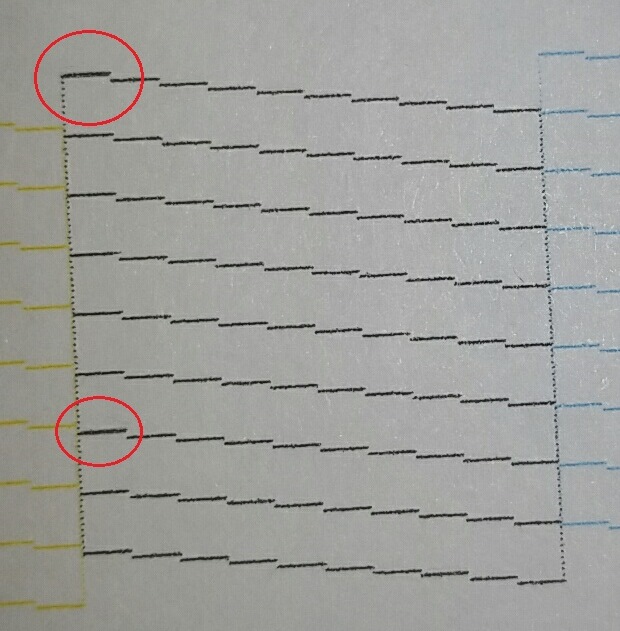

МФУ Epson PX660. Печатал отлично, тест дюз тоже был отличным. Не печатал неделю, и вот беда. На тесте дюз у черного две палочки жирнее, чем должны быть. Делал бутерброд зелёным ММ более 10-ти раз, шприцем прочищал тоже с ММ, плюс картриджи запасные заправил ММ и делал прочистку утилитой Epson-а. Лишь раз тест черного исправился, а в след.проверке снова фигня.

Внимание на вторую строку

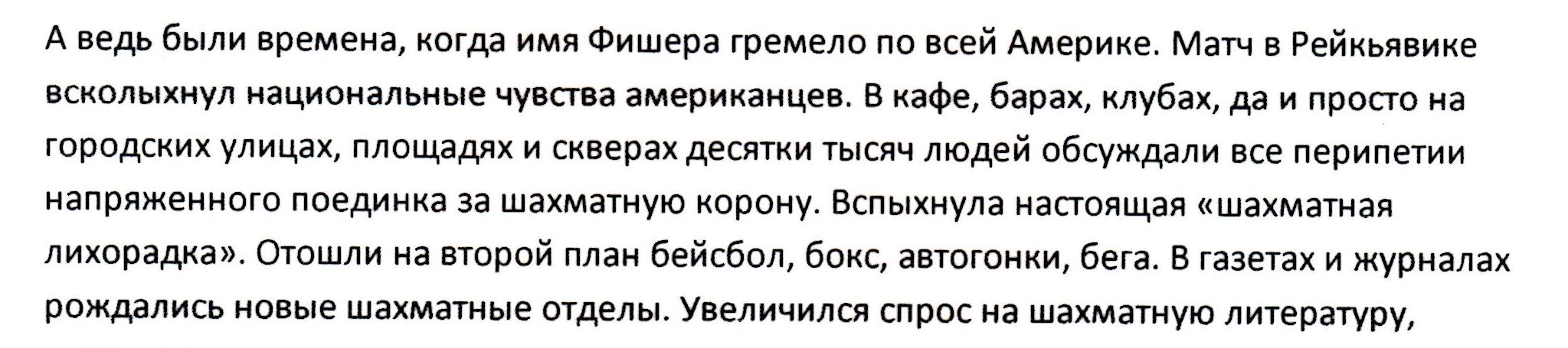

При печати в режиме "текст и изображение" так и должны быть эти горизонтальные линии или нет? Я не помню. У голубого, как и у всех цветов, кроме черного, тест отличный. Но почему-то вот полосы.

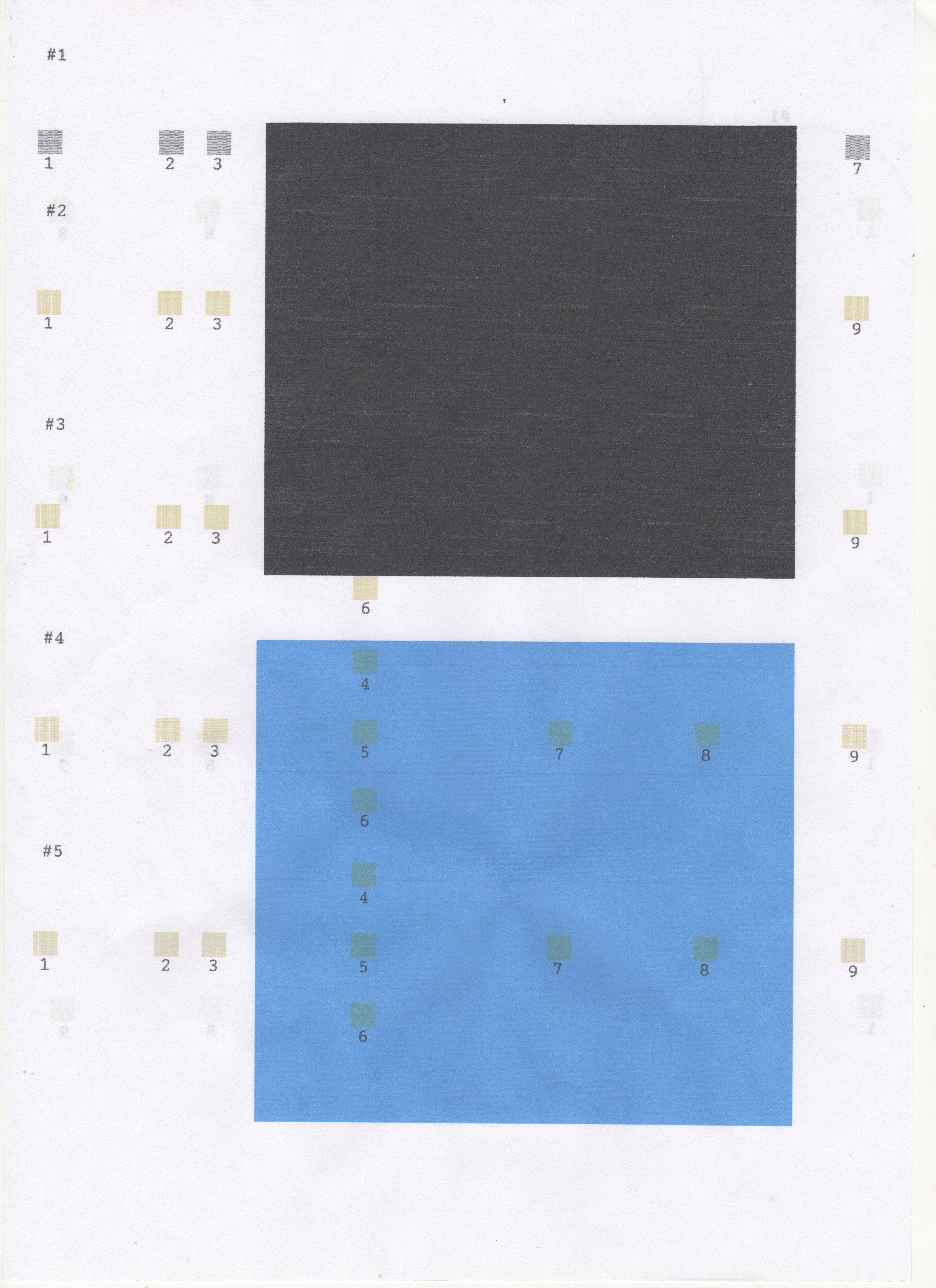

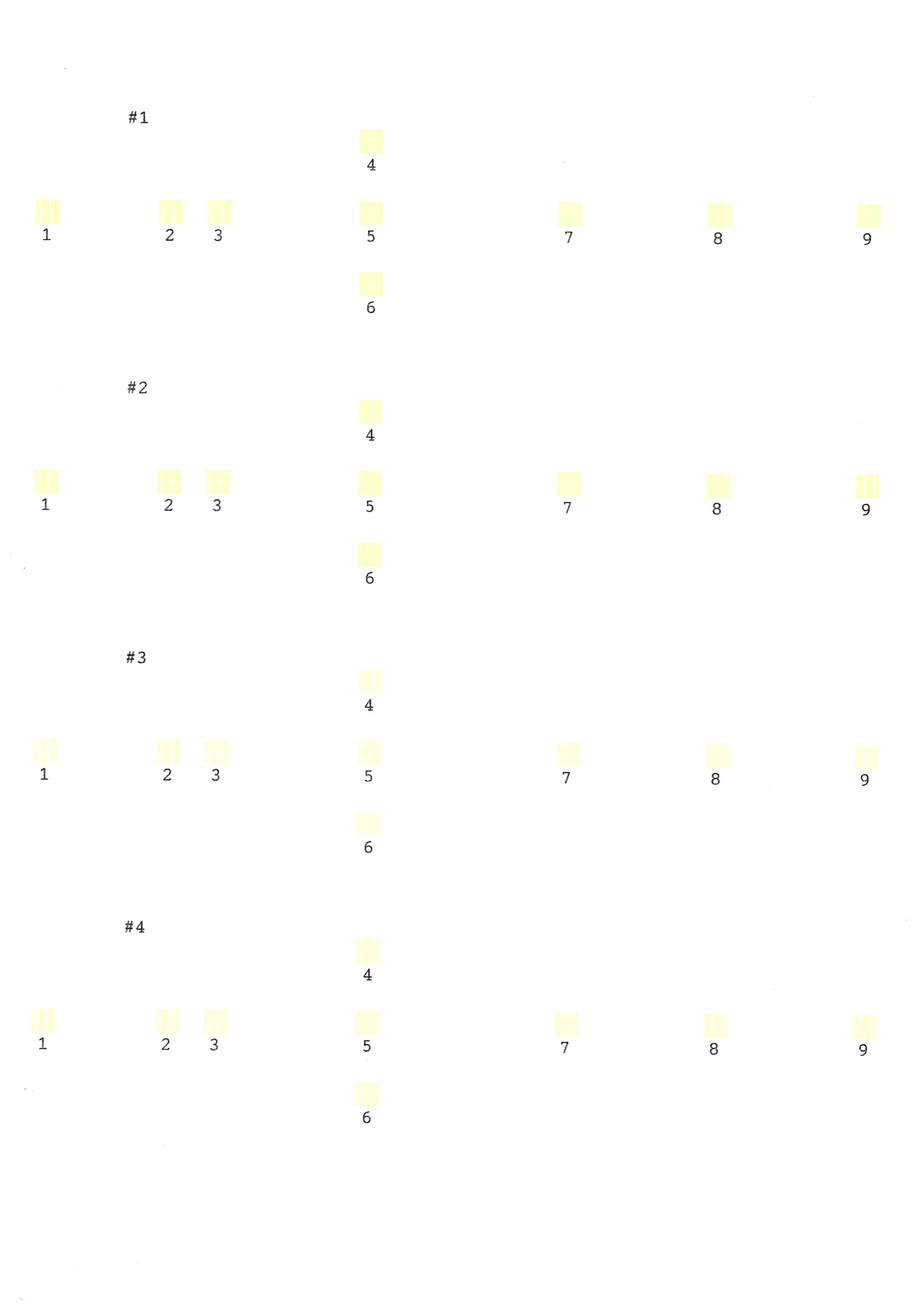

Калибрирую, но почему-то квадратики с полосками просто тупо перемещаются слева направо.

Пока что ничего криминального не увидел . Если печатали на фиговой оффисной бумаге типа "Снегурочка" , такое запросто может быть . Пробуйте печатать на нормальной бумаге Xerox или НР , будет совершенно другая картина .
Просмотр сообщенияNadir сказал:
Частенько бывает , ничего криминального нет . Выставляйте в этом режиме в расширенных настройках качество "высокое" , будет печатать медленно , но без полос .

|    Сообщение #4 Отправлено 17 июля 2016 - 22:33   Nadir
Докторъ, Я так и печатаю без двухсторонней печати.
Роман67, бумага Svetocopy, да, вроде такая же, что снегурочка. Это не только во второй строке, если печатать целый лист полный текста, то "шумы" (которые во второй строке) будут повторяться через равное расстояние. Просто меня, как любителя переплётного дела, всё же задевает такая печать. Конечно, если скорость печати понизить, то всё будет отлично. Но дело в том, что раньше и в "высокой" скорости печатал отлично.

Скажите, пожалуйста, или если есть возможность покажите лист теста калибровки. Каким он должен быть? Все квадратики должны быть идеальными или у всех на некоторых квадратиках вертикальные полоски?
