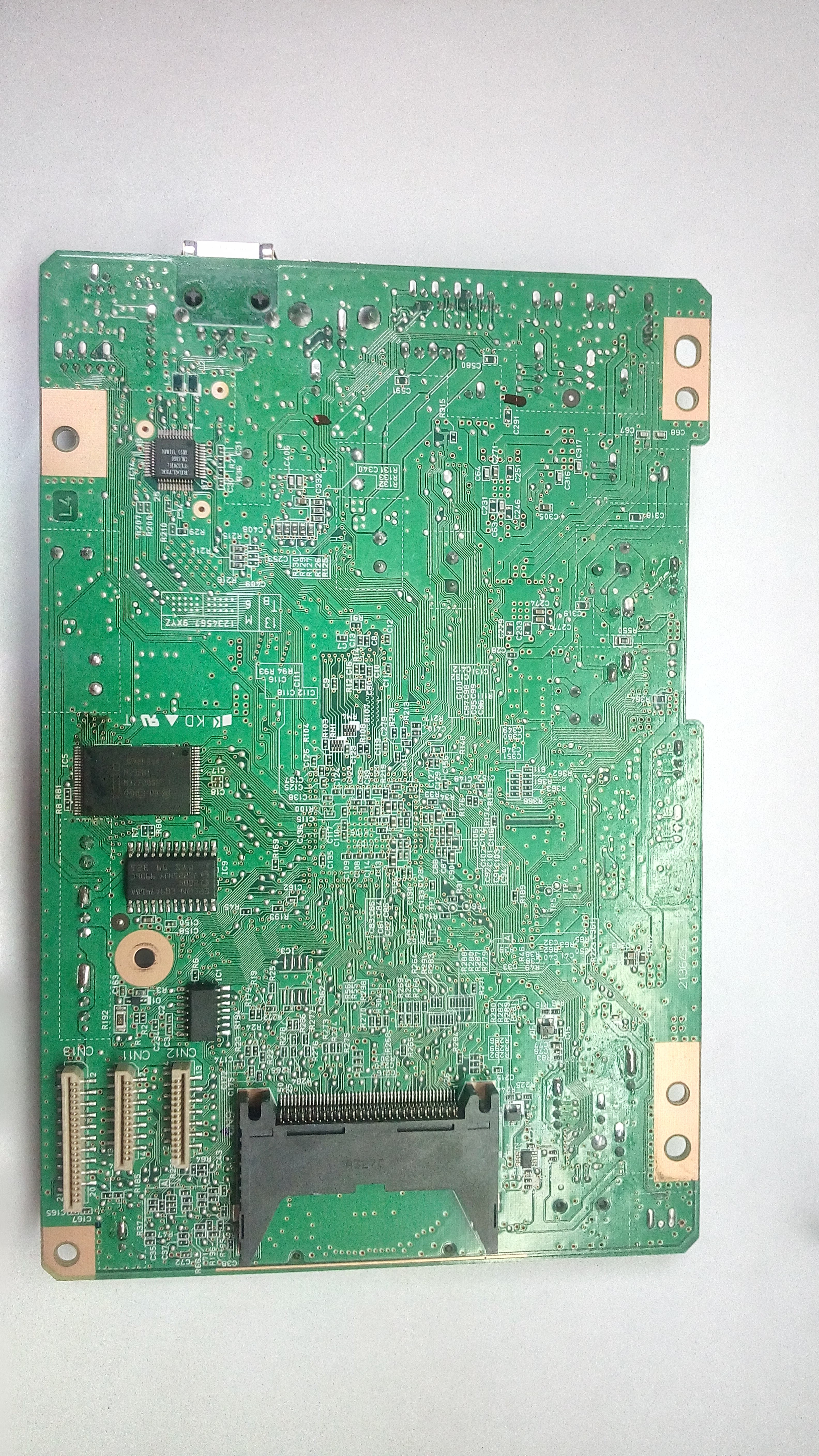

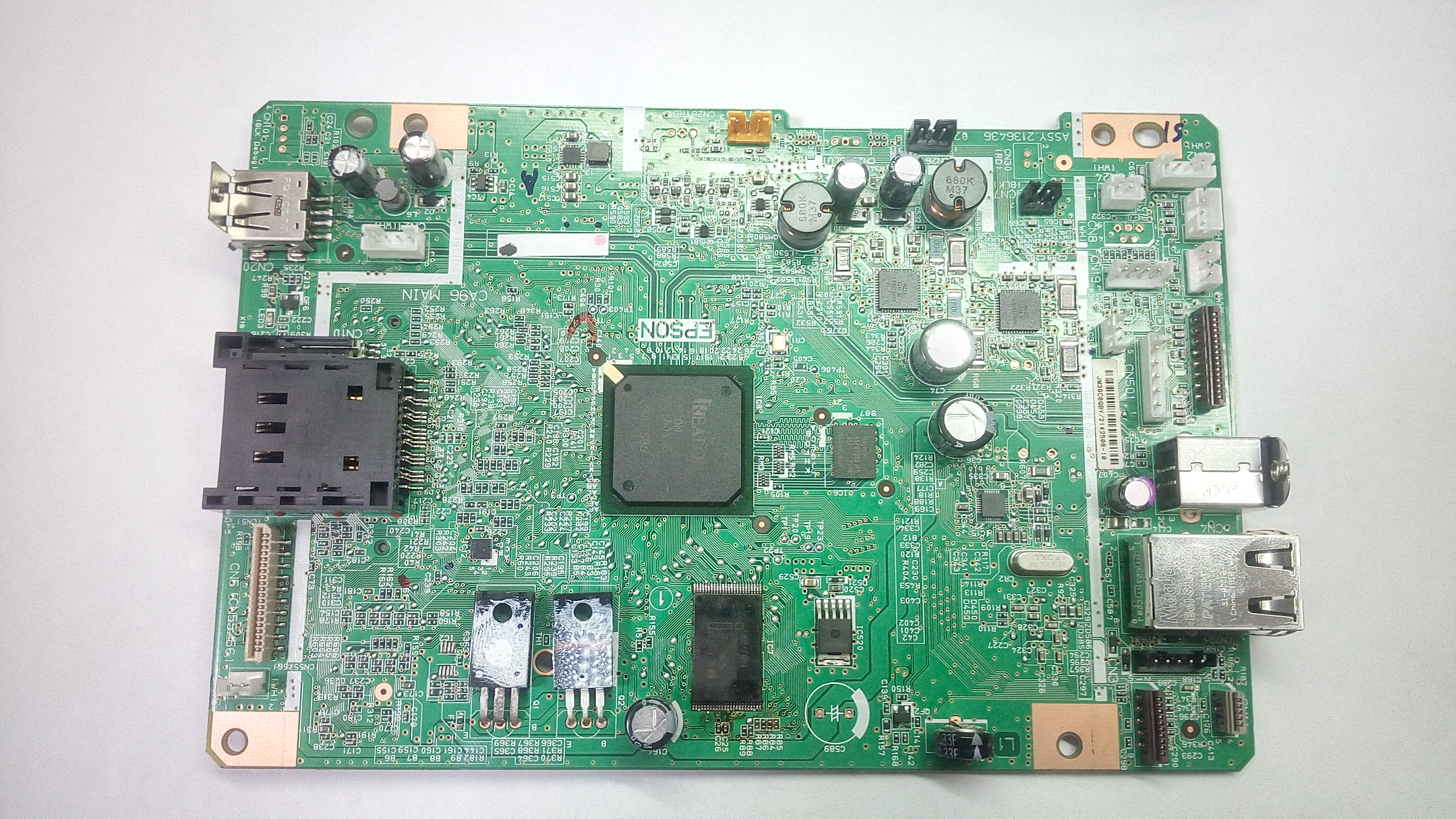

Скажите пожалуйста, что вы на ней хотите увидеть, не очень бы хотелось ее снимать в очередной н-ый раз? Может я без снятия вам смогу информацию дать?
| Сообщение #4 Отправлено 17 июля 2016 - 08:29
Есть там EEPROM s93c56 или нету? Не помню. Если есть, перенесите их со старой платы, пошепчет картриджи.
| Сообщение #5 Отправлено 17 июля 2016 - 08:39
погляжу в понедельник. А у них есть разные модификации плат? А если ее нет, какой вариант?
| Сообщение #6 Отправлено 17 июля 2016 - 08:57
Модификация одна, остальные варианты Вы уже перепробовали, остался этот. Была такая плата в ремонте, но деталей уже не помню.
