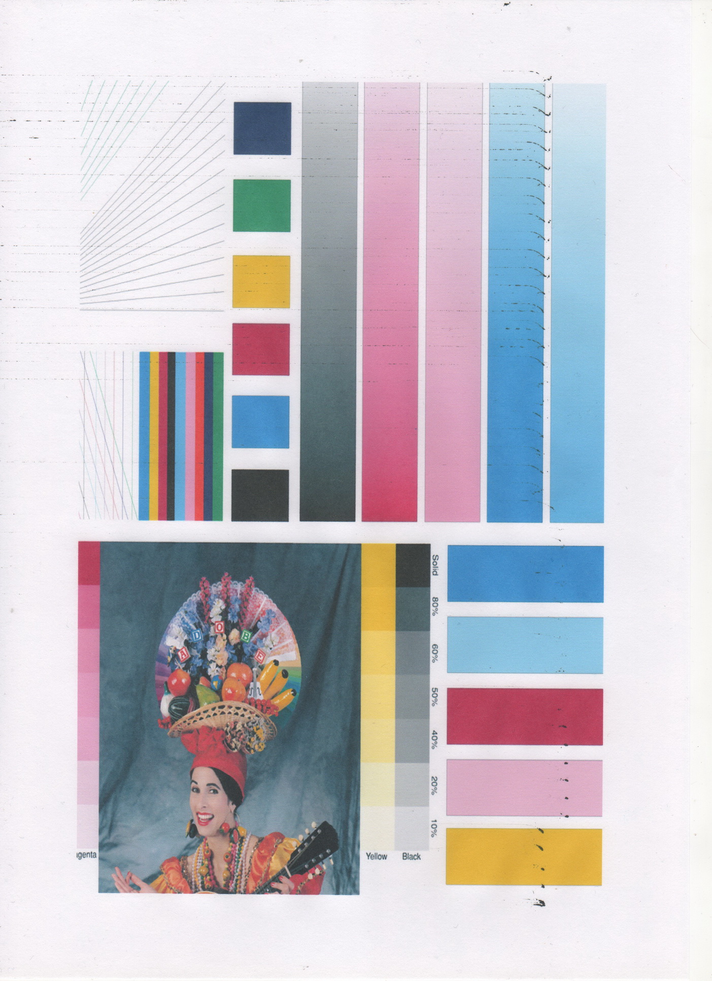

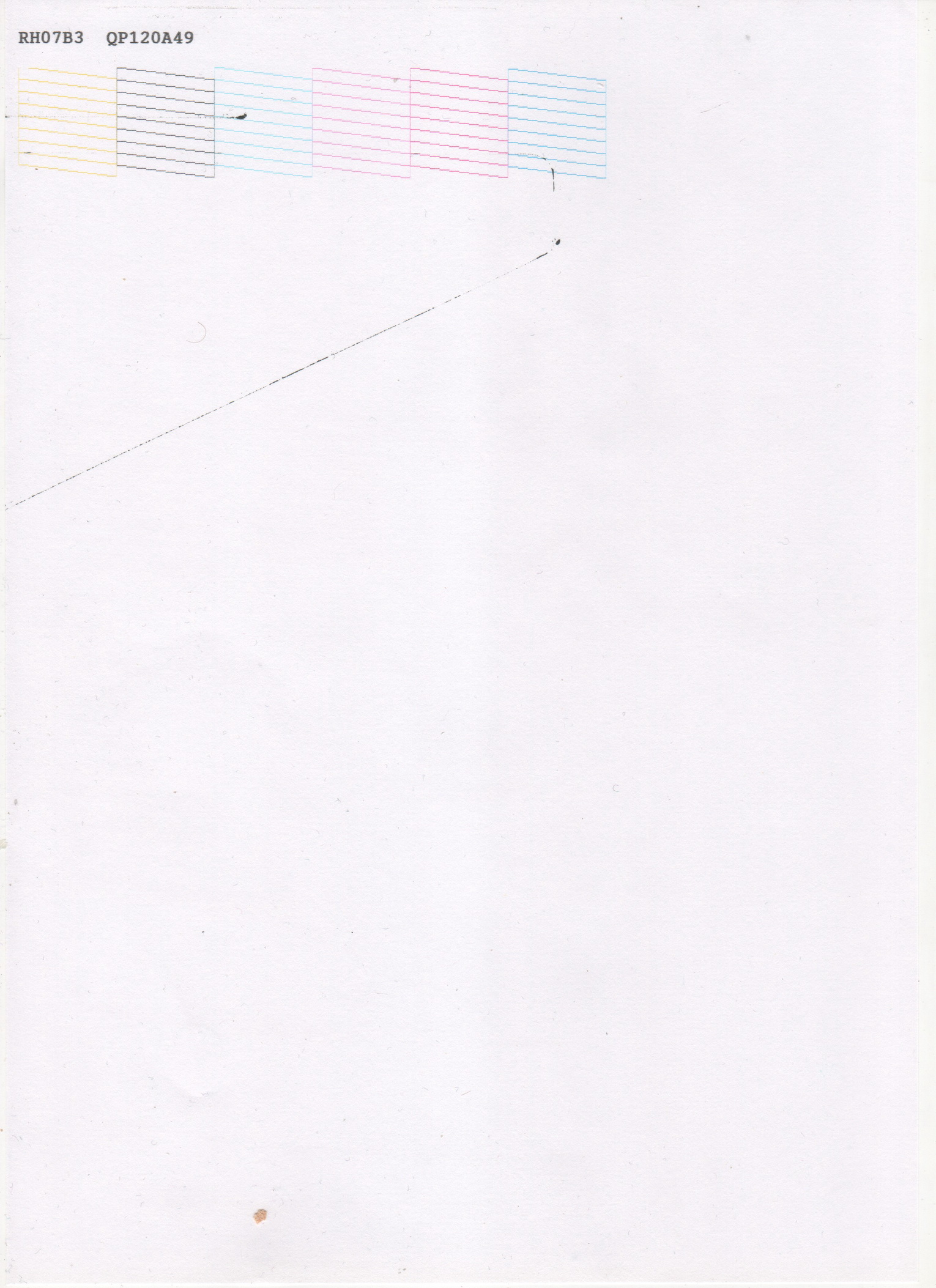

Добрый день, помогите советом. стал лить черный цвет, опустил доноры ниже ничего не меняется.
  • Прикрепленное изображение: Скан_20160716.jpg
  • Прикрепленное изображение: Скан_20160716 (2).jpg

|    Сообщение #3 Отправлено 16 июля 2016 - 12:29   WWM
Видимо, этого будет недостаточно.
Пачкает, так как капа и/или голова снизу грязные. Почистить капу и бутерброд должны решить проблему.
Доноры лучше не трогать.
|    Сообщение #4 Отправлено 16 июля 2016 - 12:49   Good-year
WWM, Действительно хватило на десяток фотографий и опять потекло((
|    Сообщение #5 Отправлено 17 июля 2016 - 10:46   olegkid
Good-year, чистите лучше нижнюю часть ПГ. Или смотрите визуально через прорезь, откуда выходит лист бумаги, волос или клочок шерсти от животного.
|    Сообщение #6 Отправлено 17 июля 2016 - 16:23   Good-year
Всем спасибо, бутерброд и чистка капы вроде как помогли, около 100 фото полет нормальный
