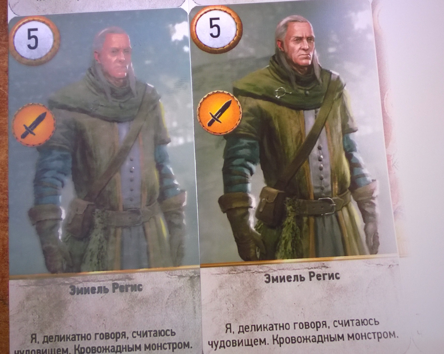

Добрый день народ вот такая проблема, принтер плохо пропечатывает бумагу в 300г от чего это может быть? Может качество бумаги? пробовал из разных программ везде одно и тоже в настройках тоже поменял поставил галочку на плотную бумагу, вот фото одна и та же фотка из одной и той же программы только бумага где все ок это 200г и где не ок там 300г помогите разобраться....
вот фотка
во вроде получилось отправить))
Epson l800 и бумага 300г

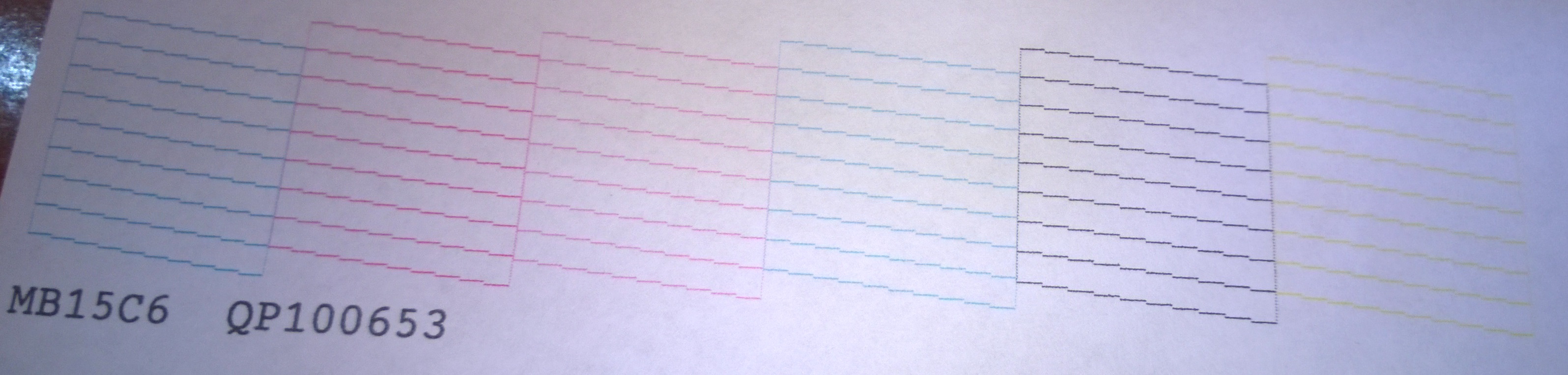

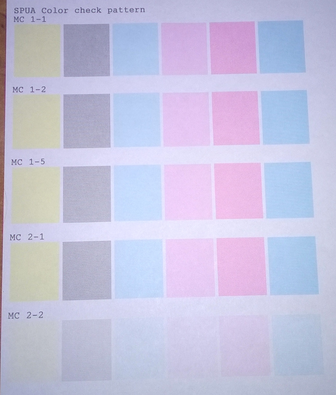

ckadr67, Недостаточно данных !
Что за бумага ( полное наименование ) ?!
Какие чернила залитты в принтер и как давно ?
Тест дюз и тест режимов печати в студию !
Все ответы будут только после предоставления полной информации !!!
| Сообщение #4 Отправлено 13 июля 2016 - 11:52
ckadr67, Где тест режимов печати ? Он здесь самый важный !!!

...... Может качество бумаги? .....
Видать, что бумага не айс. На левом отпечатке видны следы от пальцев, значит чернила не впитываются в бумагу.
