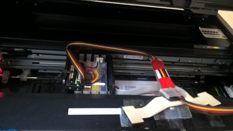

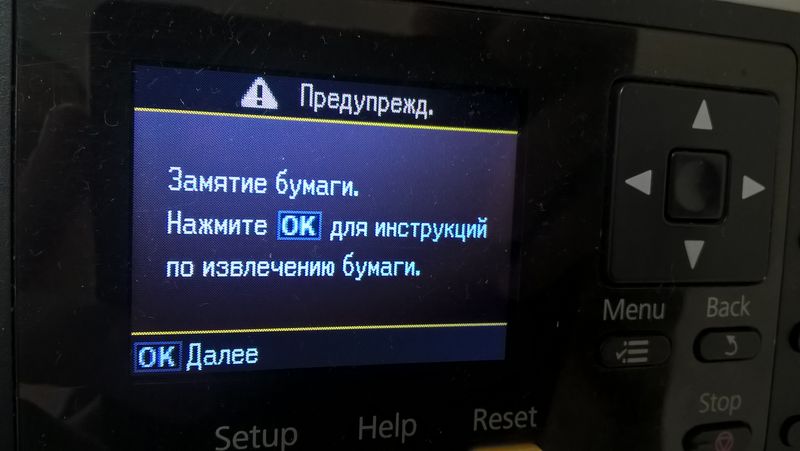

Здравствуйте! Во время печати на Epson WF-7510 происходит резкий щелчок и каретка остановившись на середине, плавно возвращается на место, а затем принтер пишет про замятие бумаги. Если отправлять на печать по одному листу, то всё норм, если больше, то вот такая хрень. Подскажите где копать?

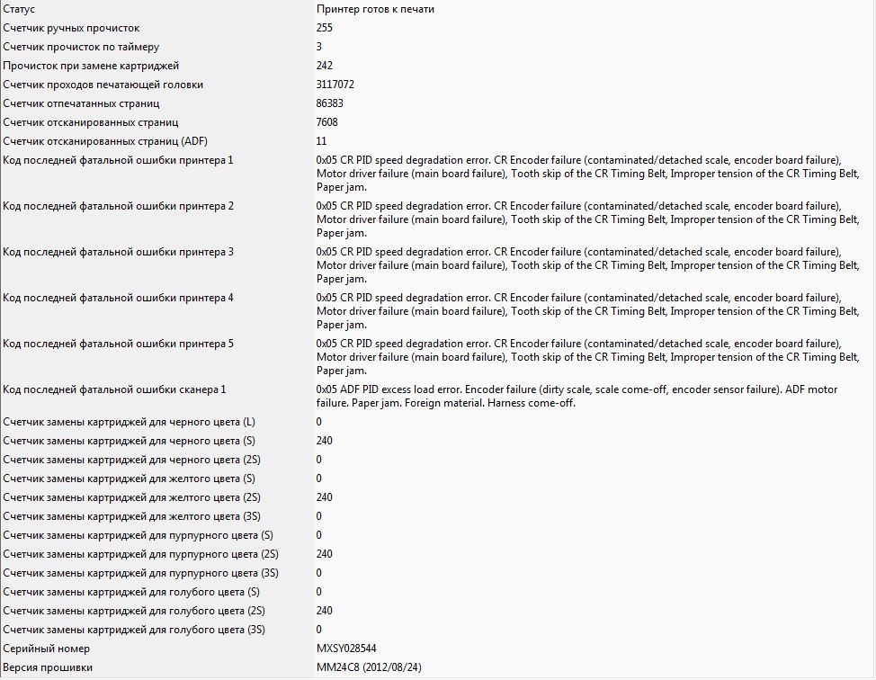

| Сообщение #4 Отправлено 12 июля 2016 - 18:15
Принтхелп определил сразу кучу диагнозов.
Но первым вроде бы стоит загрязнение энкодерной ленты
| Сообщение #5 Отправлено 12 июля 2016 - 18:32
Получается для начала стоит протереть энкодерную ленту и посмотреть результаты. Спиртовыми салфетками как я понял нельзя её протирать, лучше ваткой аккуратно.
А что ещё за ошибки увидел принтхелп?
