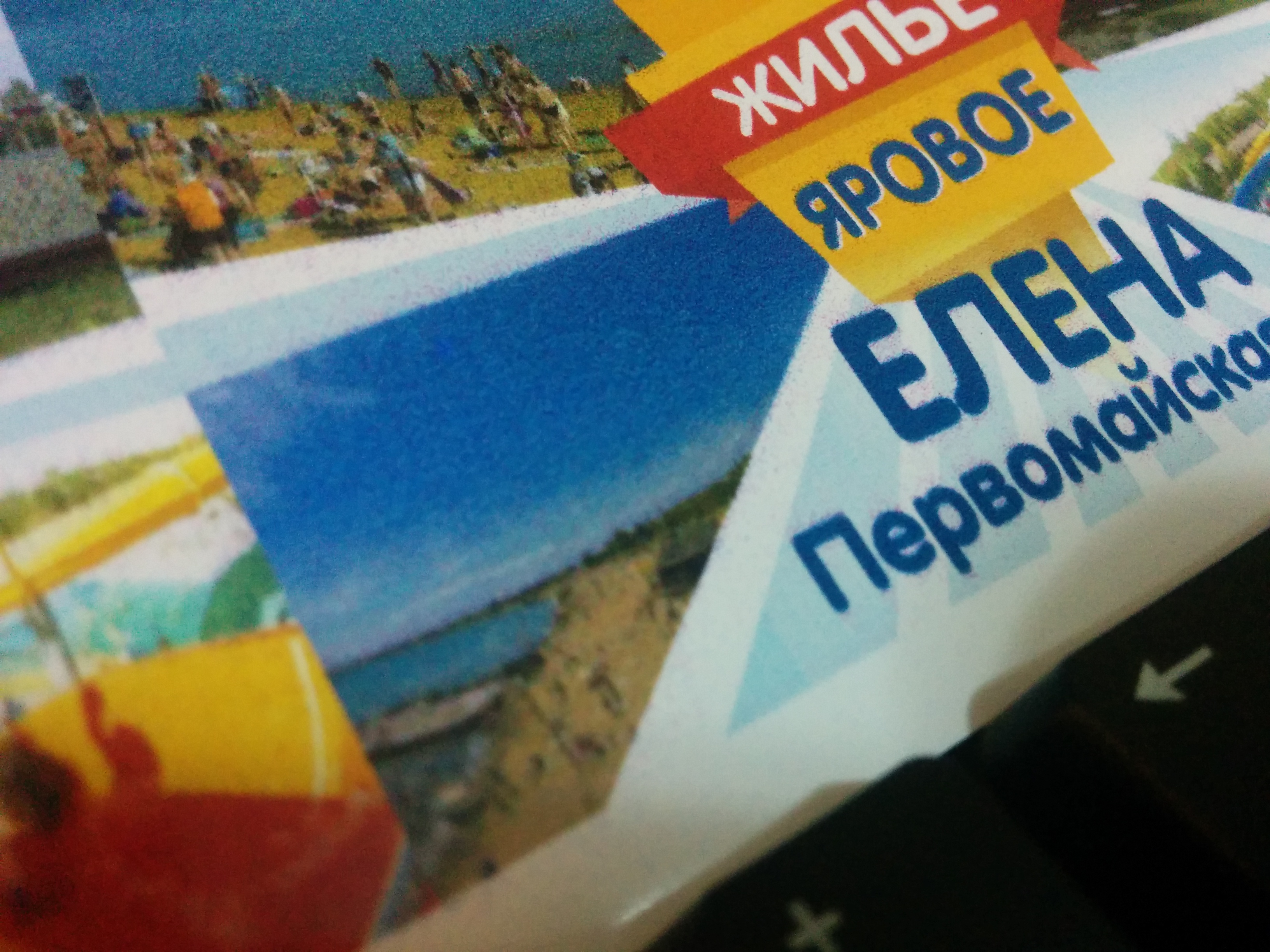

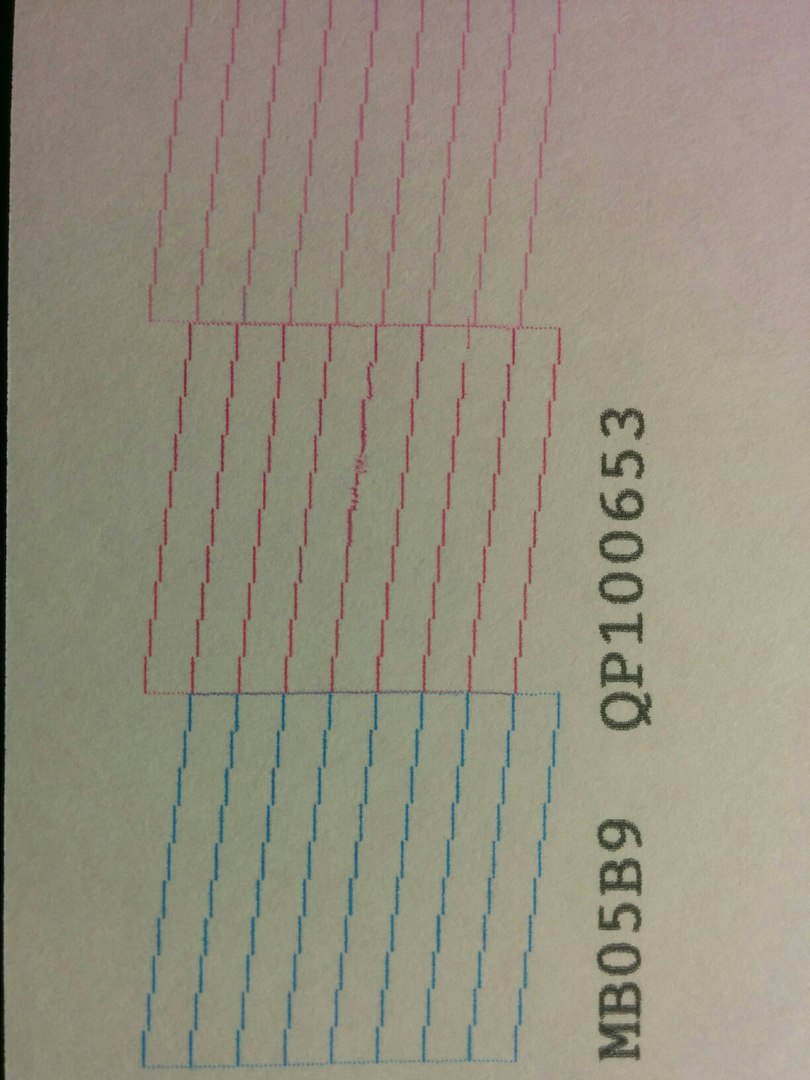

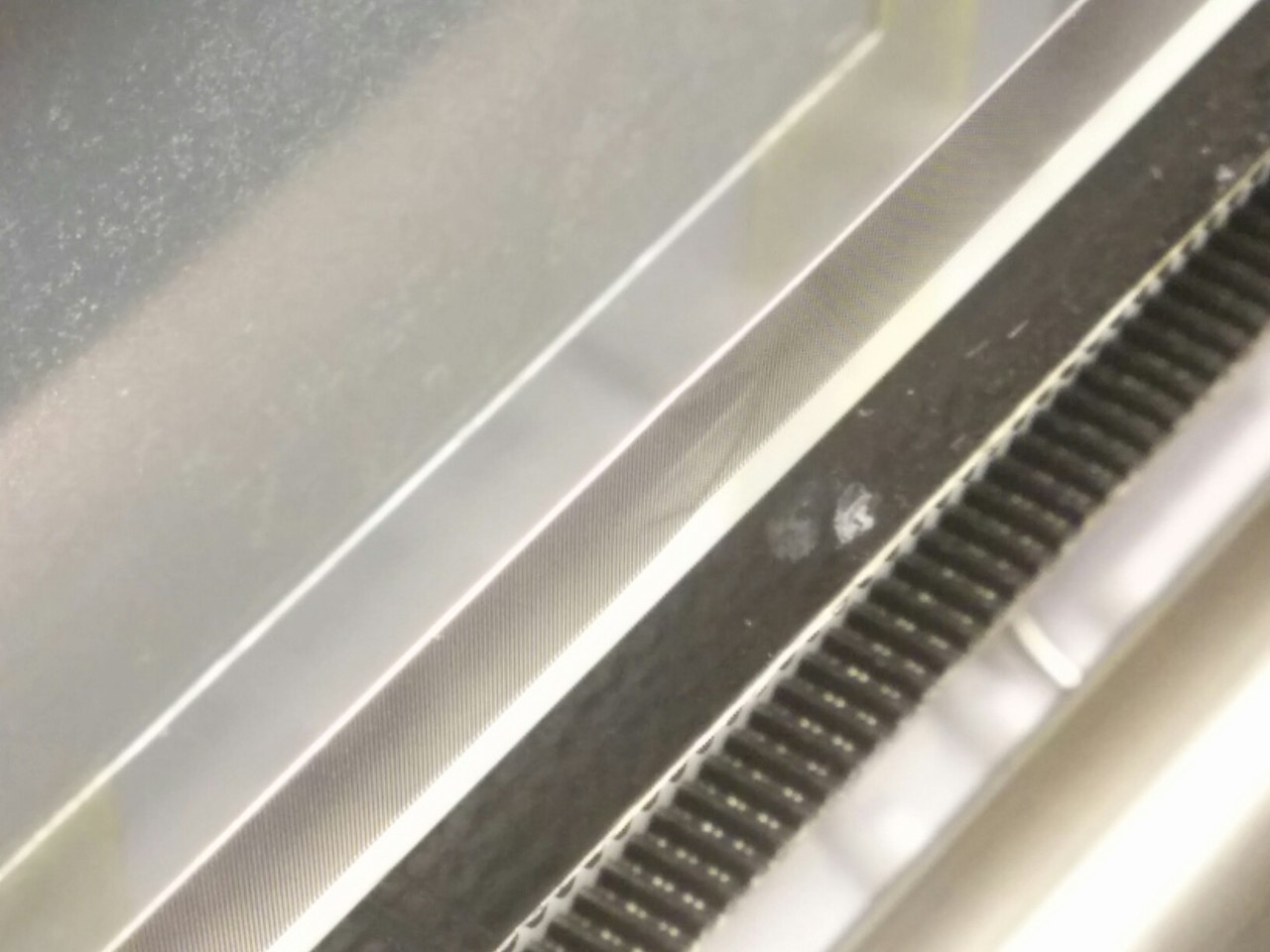

Какое то время принтер простоял. Очень редко что то печаталось. За последний год мало обращали внимания на тест дюз, а просто иногда распечатывали страничку-другую. Энкондерная лента заменена, но на новой присутствует дефект. На фото. Проблема в том что печатаются ореолы от всех объектов красного или приближенного цвета на фото. LM было мало в доноре, залил до полного. Чернила оригинал, пробег мизерный - может пара-тройка тысяч А4.
Прошу прощения за качество фото - качественно сделать нет возможности.

|    Сообщение #2 Отправлено 11 июля 2016 - 17:45   lap70
Просмотр сообщенияtechnoartist сказал:

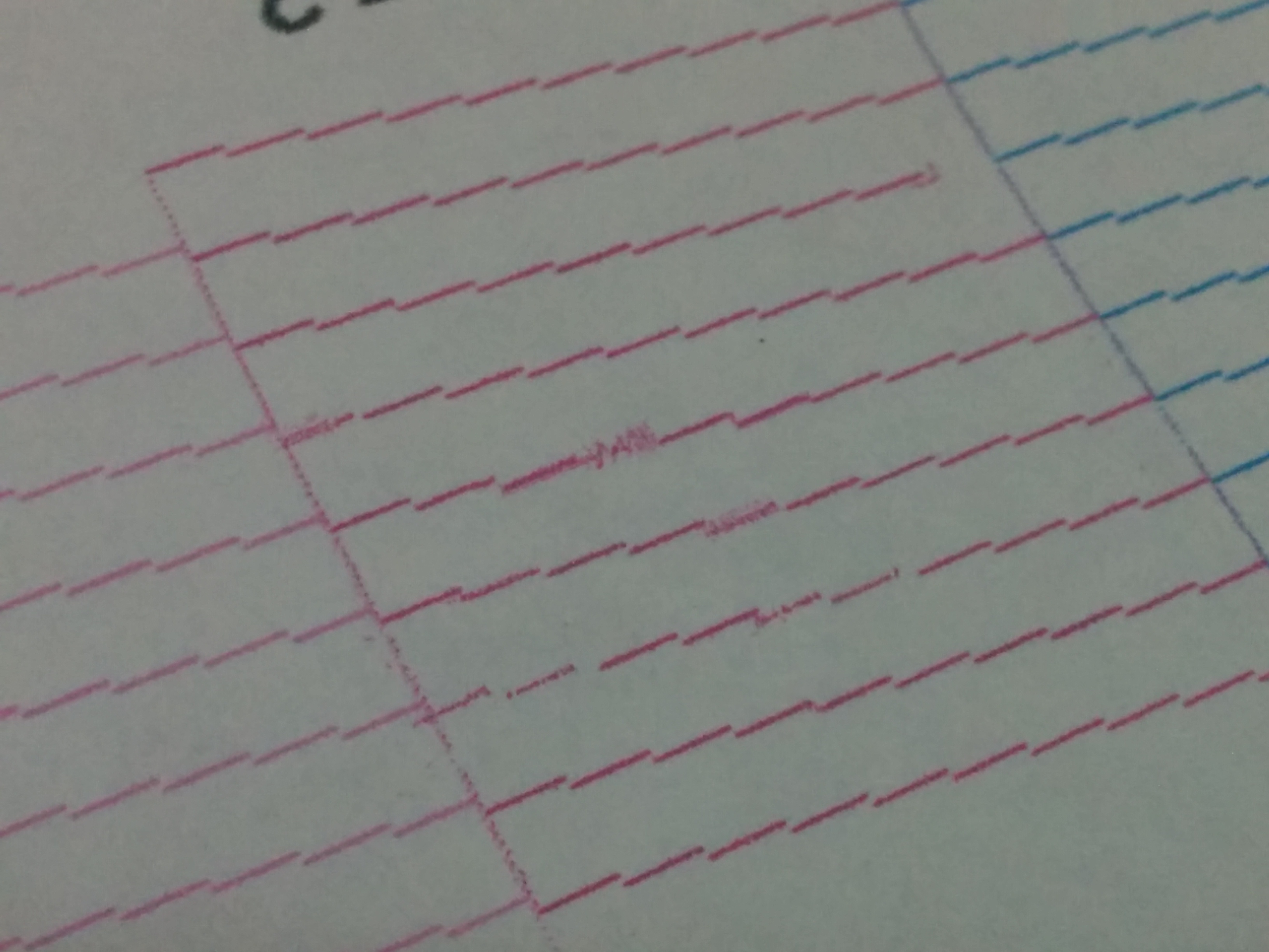

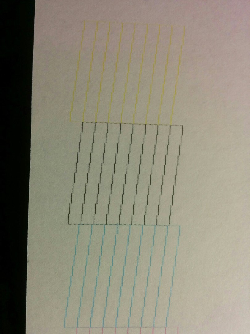

|    Сообщение #7 Отправлено 12 июля 2016 - 17:53   technoartist

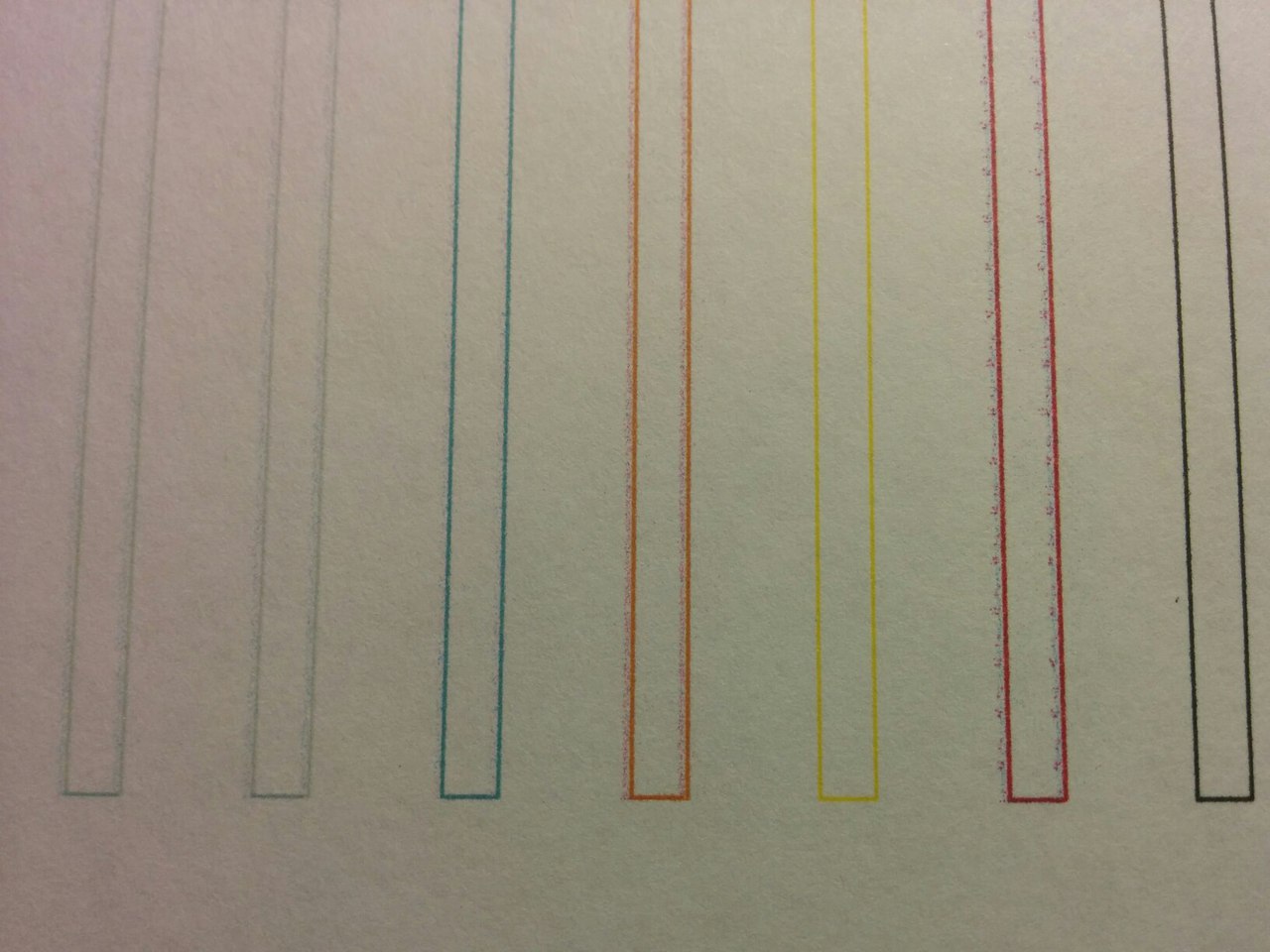

снял с мадженты и лайтмадженты по 8 кубиков. результат на фото. капу с чем делать? зеленого ММ нет в моем городе. есть инктековская промывка, но бутыль уже старенький. пойдет? также заказал ленту энкондера. через пару недель привезут.
