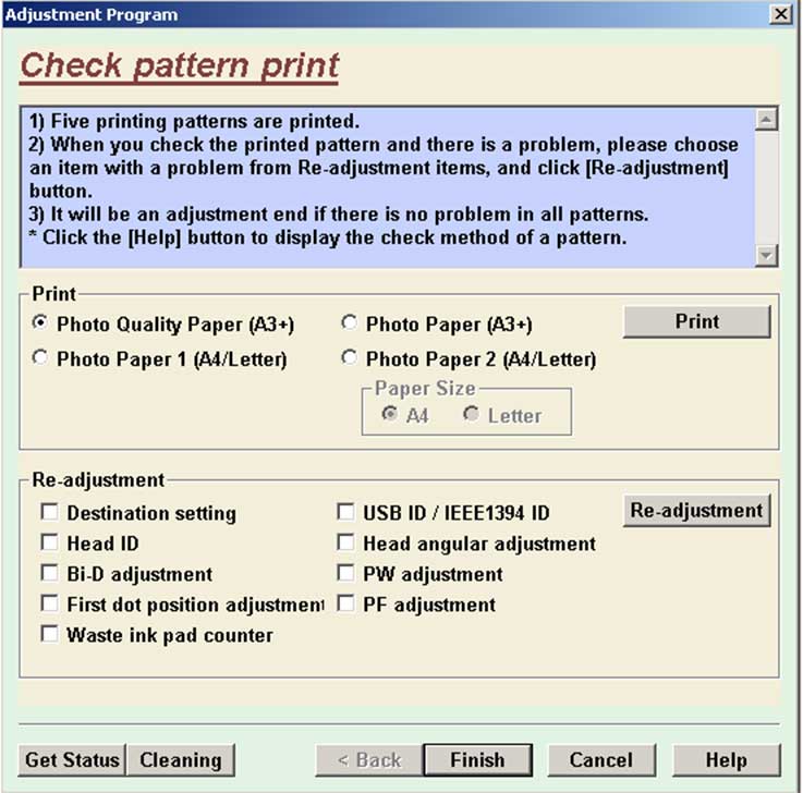

В общем то проверить можно через AdjProg, потому как Dreamjet-2400 вполне работает через оригинальный драйвер R2400 или даже через PrintHelp тест режимов печати, если есть поддержка девайса.
Я бы сначала тупо залил хотя бы в 1 канал свежие/другие чернила. Можно просто водянку любую, известно заранее нормальную.

А вот как проверить через AdjProg я не понял, подскажите
в каком разделе и что потыкать - я через него только счетчики сбрасываю
и статус смотрю.
