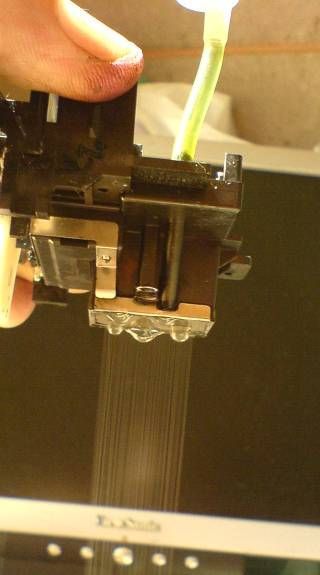

Пропали штук с пяток чёрных дюз (на тесте, чернила ИнкТек в ПЗК). Насмотревшись картинок (а не видео) где струи фонтанируют из ПГ стеной (кстати где-то здесь видел наводящий вопрс "А дождик был?" - это не то же самое?), решил - ща, я тож так могу... Резултат плачевный - две чёрных полоски (расширенного теста) и больше - никого... Давай обратно - в нэт и увидел как народ вместо СНПЧ (в Л800) одевает 6 шприцов без поршней, заливает туда разогретый ММ и вместо памперса шприцом всё это дело выкачивает - и так тоже могу. Только предварительно промыл губку - лил воду в капу и вместо памперса выкачивал - через шприцов 5 или 6 (по 10 см3) вода пошла "прозрачная", запарковал каретку и ММ ещё шприца 3-4 "грязи" вынес. А вот на 5-6м шприце, когда ММ пошёл труе-синего цвета решил: хорош - моем дистиллировкой и на 3-4 шприце я подумал: "А не дунуть ли обратно" (на предмет вытесения случайных пузырьков воздуха в ПГ)? "Дую" - смотрю а уровень ни в одном из 6-ти "картригов" не поднимается... Разобрал (принтер), наклонил и то что вытекло полотенчиком промокнул, ну и давай же смотреть результат (надеясь на улучшение), а тест дал вобще чистый лист, а после промывки - выскочила ошибка 0х42: терморезистор в ПГ обнаружил ненормальую температуру до/после (принтхелп/FatalErrors.info) промывки и предложение от дисплея выключить и снова включить принтер - ошибка та же и на третий раз тоже... Ну думаю - те 10 кубиков, что в "картриги" не вернулись не только на пол пролились, но и на ПГ брызгнули - пусть до завтра просохнет (дело в том, что однажды, свежевымытые и протёртые только снаружи ПЗК отказались опознаваться, но просушка дамским феном искоренинила проблему моментально). А назавтра началась свистопляка с распознаванием... Тут надо заметить, что у RX 610 и Т50 чуток разные алгоритмы в этом плане: в Т50 не распозназнаются все - вынул любой: распозназнаются все кроме вынутого, а в RX 610 - не распозназнаётся C(yan), вынимаешь любой - не распозназнаются все: пахнет F2ым - достаю "материнку", а он мало того, что QF2, так ещё и трёхногий, причём ни одна нога ни с какой другой не звонится - 100пудово - дохлый (отсюда вопрос: КАК ЕГО ФАМИЛИЯ - в смысле что именно спрашивать на "Юноне"?). Другой разрез - транзисторы (1=5тиногий и 2=3хногие) - живые: пробоев (КЗ) на участках Э-Б-К нет!!! хотя не совсем понятен номинал шунтирующего (затыкающего) резистора в цепи Б-Э = 35 Ом - по закону (того же самого Ома) ежели поделить 42V на 35 Ом, то получим ток в цепи больше целого Ампера, а ежели помножить 42V на ток более 1А, то получим около 50W мощности, а резитор - ну 0,25W максимум (и как не выторает при первом включении на заводе???)
Ну, и в завершении пара-тройка "идиотских" вопросов:
1 - "дождик"/фонтанирующие струи случаем не убивают ли голову на механическом уровне (тут на уровне теории есть гипотеза: такие советские электрофоны как "Юность" или "Концертный" среди прочето своего арсенала имели звукосниматель пьезоэлектрический - это "керамическая" трубочка 1,5 - 2 мм в диаметре, посеребрённая с двух сторон наружнего диаметра (граница между "обкладками" - десяток-другой микрон) одним концом вставленная в резиночку-держатель с двумя проволочками, контачащими с посеребрением, а другим в "двуглавый" полиэтиленовый иглодержатель на 33/45 и 78 об/мин. Будучи погруженной в звуковую дорожку иголка полностью повторяла её колебания, а керамическая трубочка преобразовывала эти колебания в электрический сигнал амплитудой 0,3 мВольта, а далее усилидели: предварительный, корректор и мощности выводили эти "данные" в звуковую колонку. Фирма же Эпсон использует обратный эффект: подаёт на пьезоэлемент напряжение, пропорциональное необходимому объёму капли. И тут - 0,000123456 pL выдавить можно заставить и бревно если подать на него пару-тройку киловольт, а вот от 42х вольтей, да чтобы залило площадь матричной иголки (например) - пьезоэлемент должен ох!!! как постараться: чтобы "хапнуть" такой объём чернил его "гибкость" должна быть если не десятки, то сотни микрон - МАКСИМУМ... Вот и выходит, что я эти микроны да фонтанирующим шприцом - т. е. убил башку заблаговременно : так - не? (Polska)

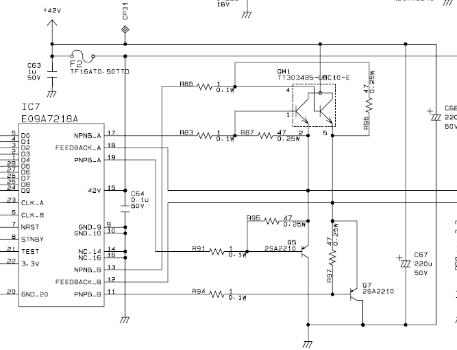

2 - какой правильный никнэйм этого QF2?
3 - ошибка про термистор: это КЗ в башке (отсюда вылет QF2)?
4 - для общего развития: кто такие PF и PW

UFO 007, Так Вы тут столько много понаписали, да так витеевато, что когда к концу прочтения доходишь уже трудно понять и запомнить все. Поменьше словоблудия/лирики а кратко излагать и по теме, тогда возможно советов по больше будет. С такими познаниями и умениями книги писать а не технику чинить ))

"2" - Если речь о предохранителе то они не бывают 3-х ногими. На Вашем аппарате он F2 промаркирован и с номиналом 0,5А (Буковка F на нем и по свойствам сверхбыстрый)
Что есть QF2? - может это транзистор?
"3" - если 42 ошибка то ПГ в осадке но не обязательно КЗ, аппарат же включается.
"4" - PF(PaperFeed) PW (PaperWide), сервис-мануал Вам в помощь.

Ну вот: совсем другое дело, за это - спасибо Вам, мил человек.
просто не было схемы перед глазами (да и вобще протупил) - здесь переход Б-Э можно рассматривать как диод (падение напряжения на переходе которого не превышает 0,6-0,7 вольта), шунтирующий резюка - вот если бы "диод" смотрел в противоположную сторону, то выгорание резюка неизбежно, а частота тут ни при чём: в цепях переменного тока рассчёты "спутывают" только катушки (дроссели) с конденсаторвми своими индуктивностью и ёмкостью (где в одном случае ток опережает напряжение, а в другом отстаёт). Ну да бог с ними - с рассчётами: в дебри дальше не полезем...
да - действительно: щас глянул фотку материнки (на принтблоге - он [F2] красным обведён) - не то звонил, выходит - транзистор, а почему не звонился - цэшкометр-то на омах а не на диоде стоял вот переходы и не окрывались.
А если в обрыве (при живых-то транзисторах) - то кто его жогнул? На кого грешить?
Вот - это не он? (там слева вверху окно "Линия продукции" - надо птичку поставить: SF-0603F Series и ниже ток). А про самовосстанавливающийся почитал - быстродействие оставляет желать лучшего... или мож пробовал кто?

ещё и полевик... А кстати - не подскажете где схемку целиком можно скачать?
Вот здесь читал:
тихонько надавливая на поршень, пытаетесь пробить сопла. Если сопла засохли не очень сильно, то этот метод поможет; а если нет - лопнут пьезоэлементы, и – прощай, голова!
Это правда?

Вобщем F2 - живой, поставил назад родную плату-детектор картригов (дело в том, что эта рулетка задолбала: включаешь - не опзнаётся один, передёрнул - вродь как ОК, выключил-включил - не опознаётся другой... вот и менял (плату) от Т50, на котором эти ПЗК более 2-х лет отпахали без нареканий) и (или вода на ПГ высохла или из-за детектора картригов, но так или иначе...) 0х42 - пропала. На счёт рулетки думаю - мож кондёр фильтра +5V (в БП): электролит подсох - вот как раз тут импульсная (с частотой процессора, а из-за гармоник и выше - куча частот: ОЗУ, ПЗУ, порты, драйвера - все в своё время (а скорее и хором) пытаются (кто больше - кто меньше) "хапнуть" току пропорционального выполняемым функциям и в сумме получается = ) ВЧ-помеха по питанию и амплитуда этого "забора" пропорциональна усыханию выходного кондёра в БП, а частота: тут целый спектр, да такой, что даже осциллограф не может засинхронизироаться чтобы показать узор этого хаоса. А при таком питании глюки неизбежны, при чём фантастически разнообразные.

тихонько надавливая на поршень... иначе лопнут пьезоэлементы

Будете надавливать, не забывайте про воздушную прослойку 2-3см. Шприц лучше на 20 кубиков. Если не давится, не насилуйте, проверьте фильтр и замочите ПГ в жидкости для промывки. Если дождик есть, смотрите шлейфы, доноры, и т.д.
