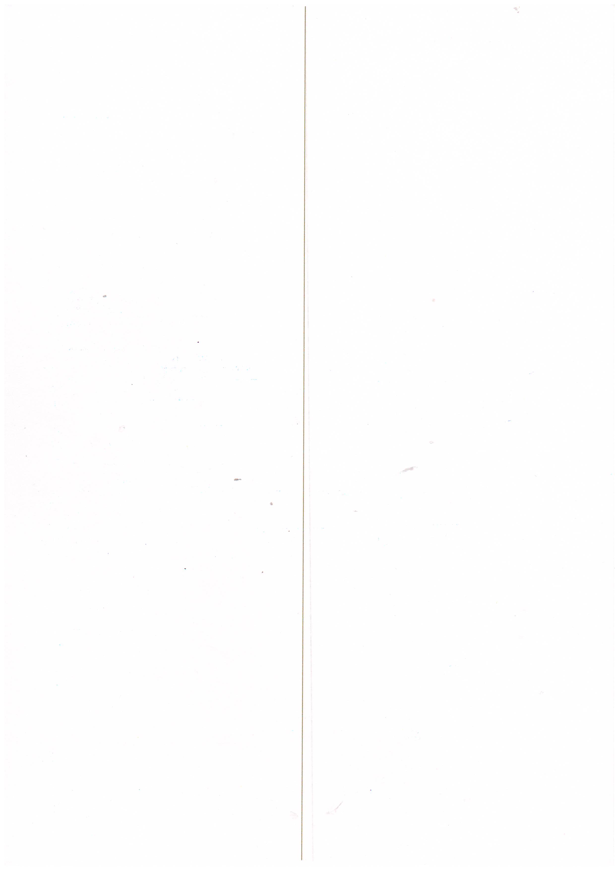

При печати принтер слегка разворачивает равномерно по вертикальни лист так, что к концу листа происходит смещение изображения примерно на 5мм. При двухсторонней печати разница достигает 1см, что уже очень сложно компенсировать при разрезании. Угол разворота очень мал, я даже считал, чуть меньше 1 градуса, так что визуально определить что именно в подаче поворачивает очень сложно. Замена блока подачи бумаги не помогла.
Проблема возникла после того, как во время захвата бумаги вставили пачку около 30 листов 300гр. бумаги и ее всю захватило. Вытащили не очень аккуратно, выдергивая, т.к. сильно заклинило, а разобрать не догадались... Предположение ремонтника - при выдергивании пострадала рама принтера, как раз на этот самый 1 градус.
Во вложенном скане распечатана прямая линия, распечатанная с двух сторон. Плохо, но можно увидеть что она смещается, чем ниже, тем сильней.

Если сам не можешь, то пусть ремонтник выровняет раму.
