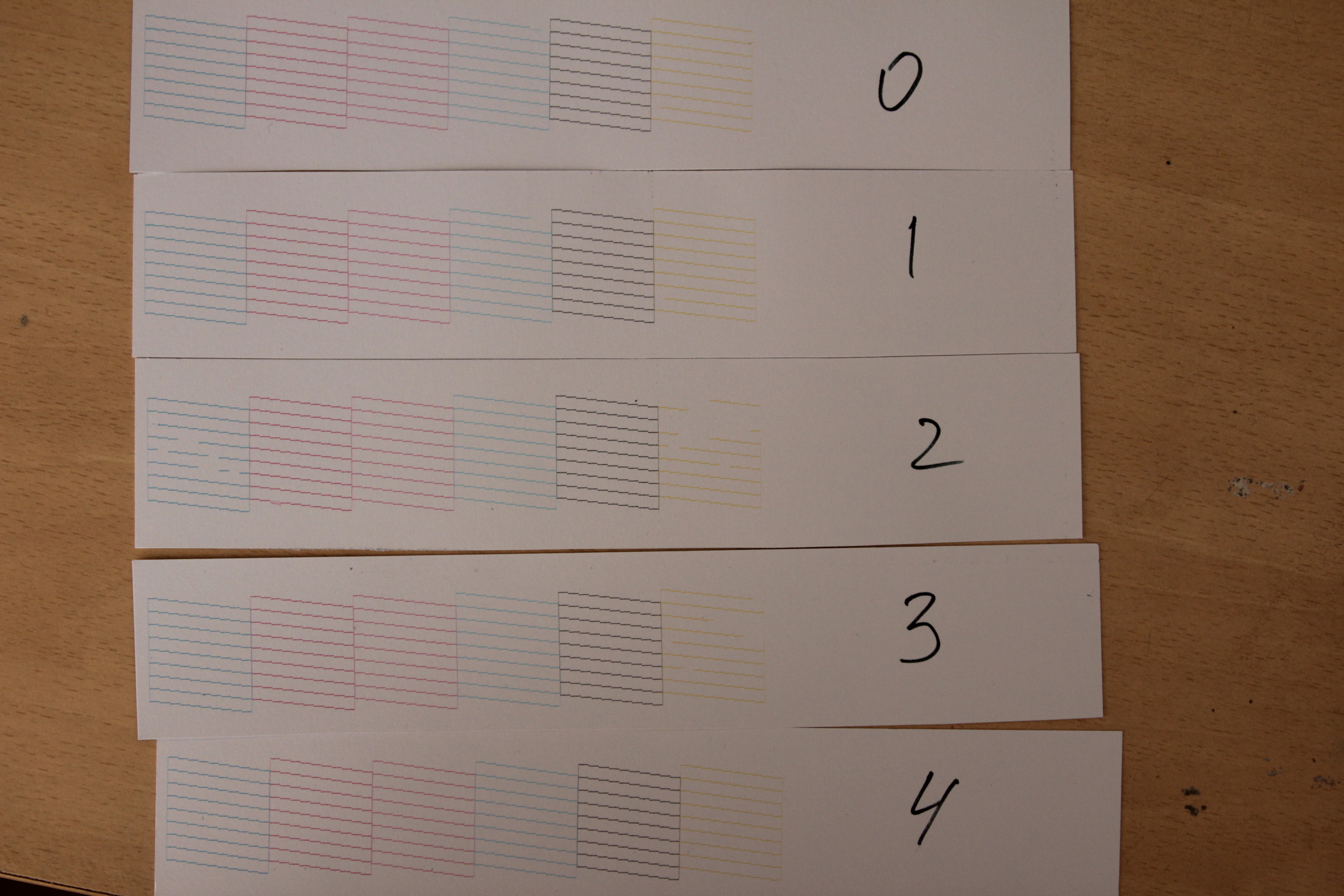

Прикрепленное изображение: IMG_9322.JPG тесты дюз после прочисток. На нулевом видна пропажа одного пункта в голубом, прочистка привела к результату №1 и только к №4 удалось привести в норму.

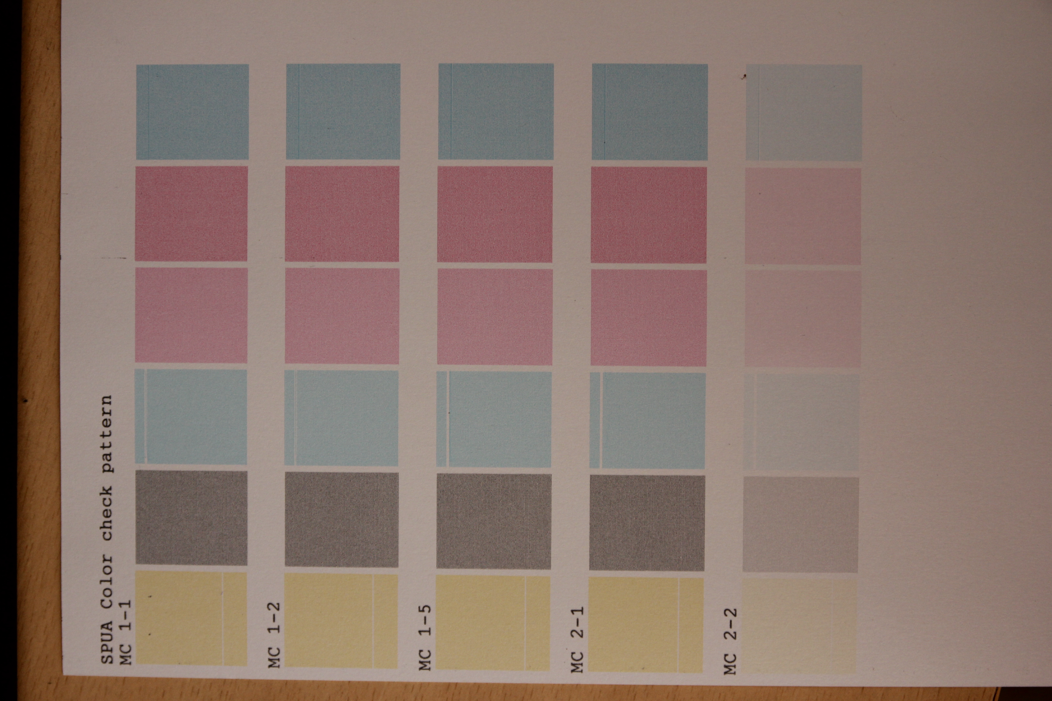

Прикрепленное изображение: IMG_9323.JPG тесты режимов печати до прочистки.

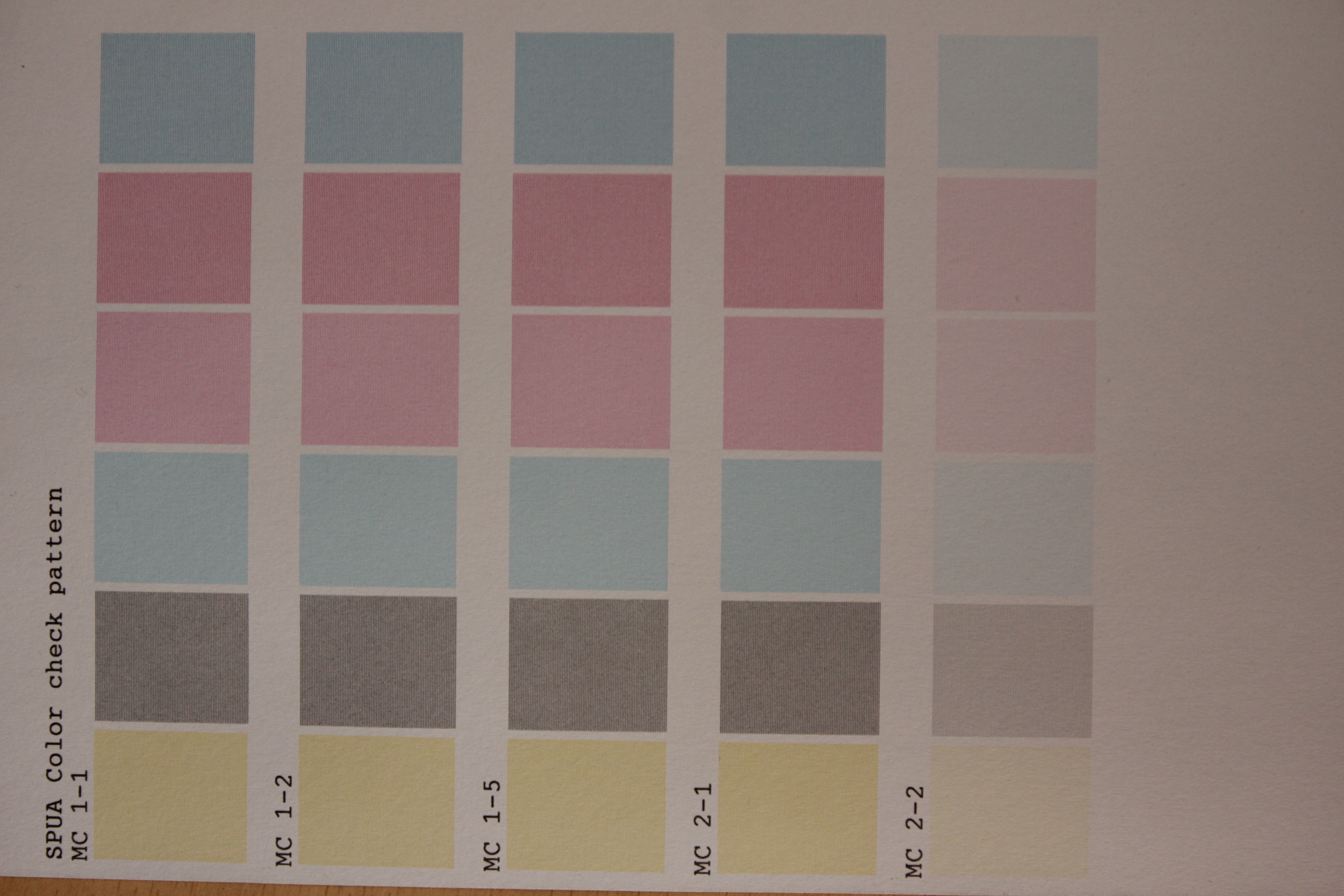

Прикрепленное изображение: IMG_9324.JPG тесты режимов печати после прочистки.

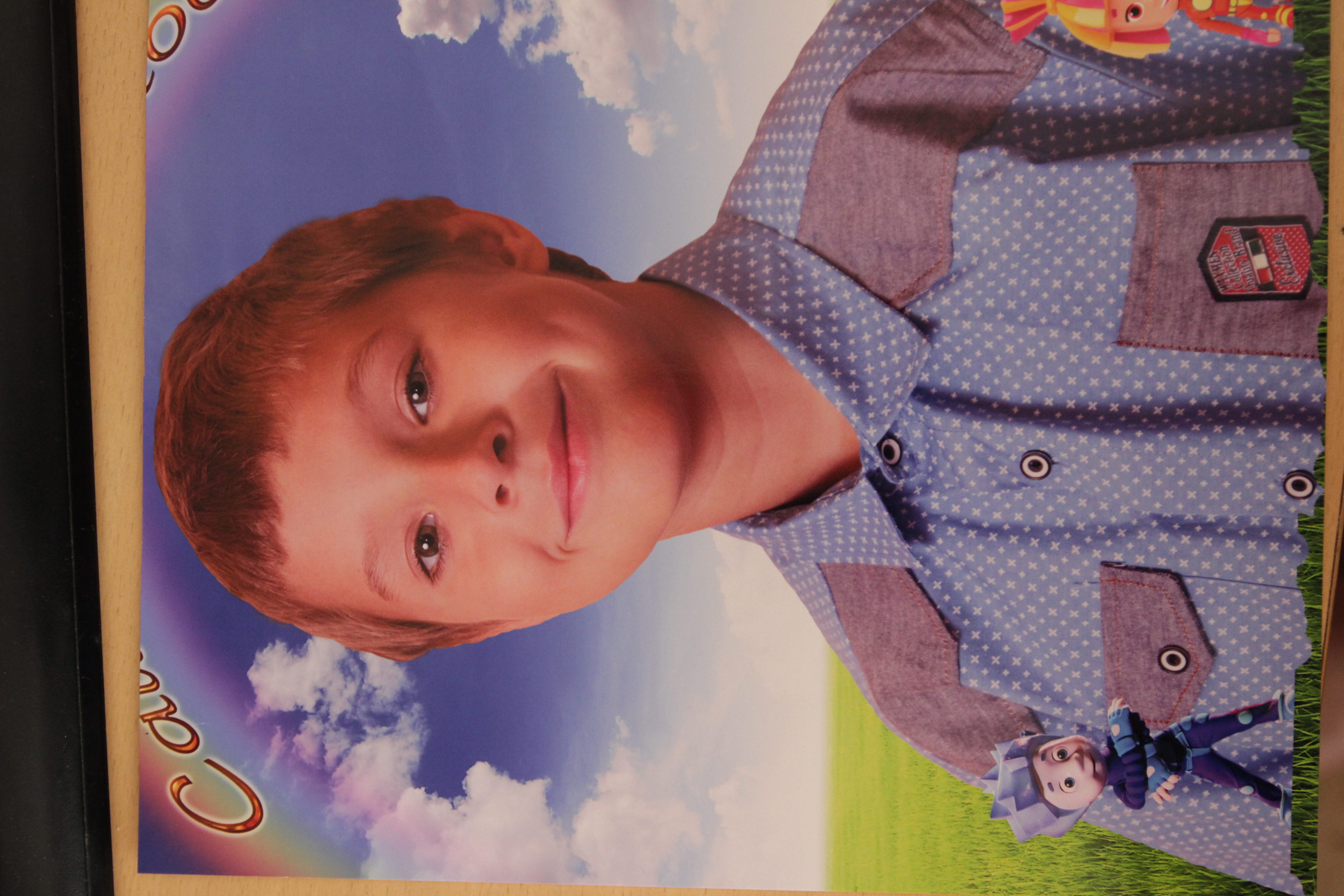

Прикрепленное изображение: IMG_9325.JPG то, что получается при печати.
