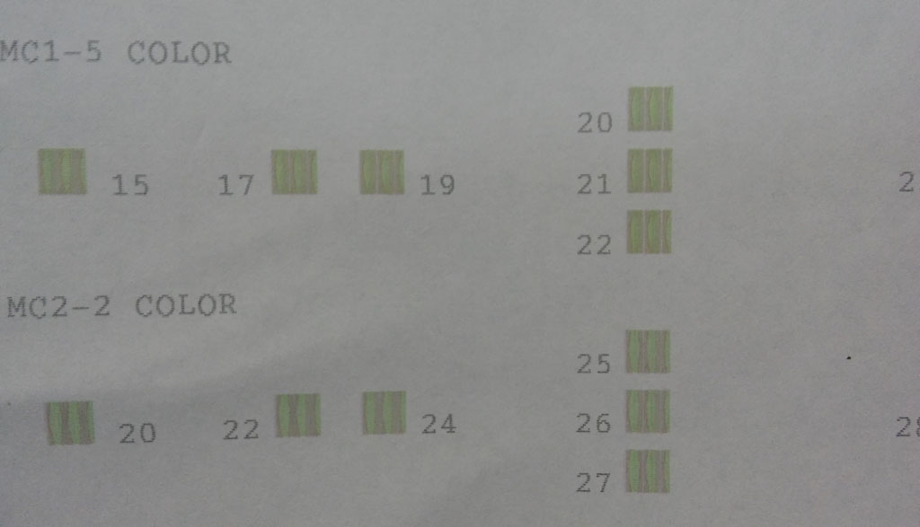

|    Сообщение #6 Отправлено 06 июля 2016 - 16:42   chatlain
Роман67, вот тест режимов печати с printerhelp,если я правильно вас понял. Сделал фото, или все же лучше скан?
  • Прикрепленное изображение: 20160706_173311.jpg
|    Сообщение #7 Отправлено 06 июля 2016 - 16:47   Nikolai67
Этот тест покажет чуть позже, когда конкретно начнёт двоить или не соответствовать цвет.

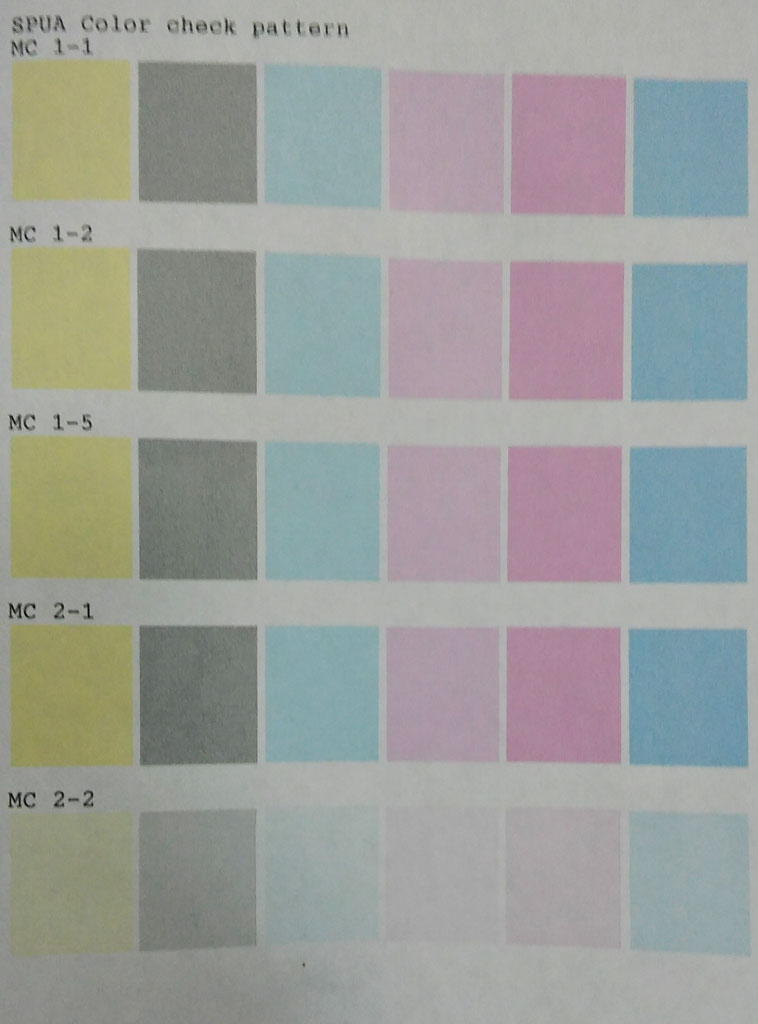

|    Сообщение #9 Отправлено 07 июля 2016 - 17:41   chatlain
Поменял все чернила кроме светло-пурпурного(нет в наличии) и черного, стало лучше. Блин знать бы на 100%, поможет или нет, замена светло-пурпурного.

|    Сообщение #10 Отправлено 07 июля 2016 - 19:06   Nikolai67
Слей промой дисц. водой канал и заправь их же. Должно помочь.
|    Сообщение #11 Отправлено 08 июля 2016 - 12:07   chatlain
Nikolai67, Помогло! Большое Спасибо :)
