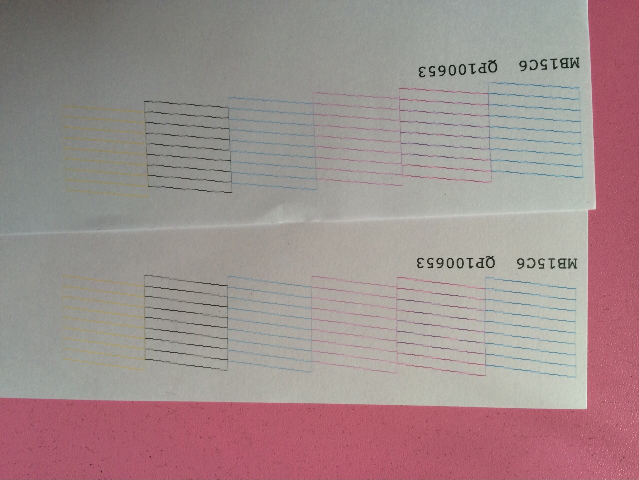

здравствуйте! у меня проблема с принтером epson l800 . он у меня уже 2 года заправляю только оригинальной краской , пользуюсь почти ежедневно по пару фото в день . в последнее время начал печатать плохо . сделал проверку дюз , оказалось цвет маджента местами печатает фиолетовым цветом (в тесте дюз). прочистка не помогает , пробовал даже глубокую проверку тоже безрезультатно . фото прикреплено, если есть кто кто может подсказать в чем проблема и как ее решить, то я заранее благодарен .
|    Сообщение #2 Отправлено 01 июля 2016 - 19:55   valera4831
скорее всего ни как. только заменой на новую голову. почему то на этих головках последние годы это болезнь. скорее всего производитель специально так делает чтоб покупали новые принты. короче перегородки между цветами лопнули и синий цвет перетекает в красный. вылечить эту проблему вряд ли получится
