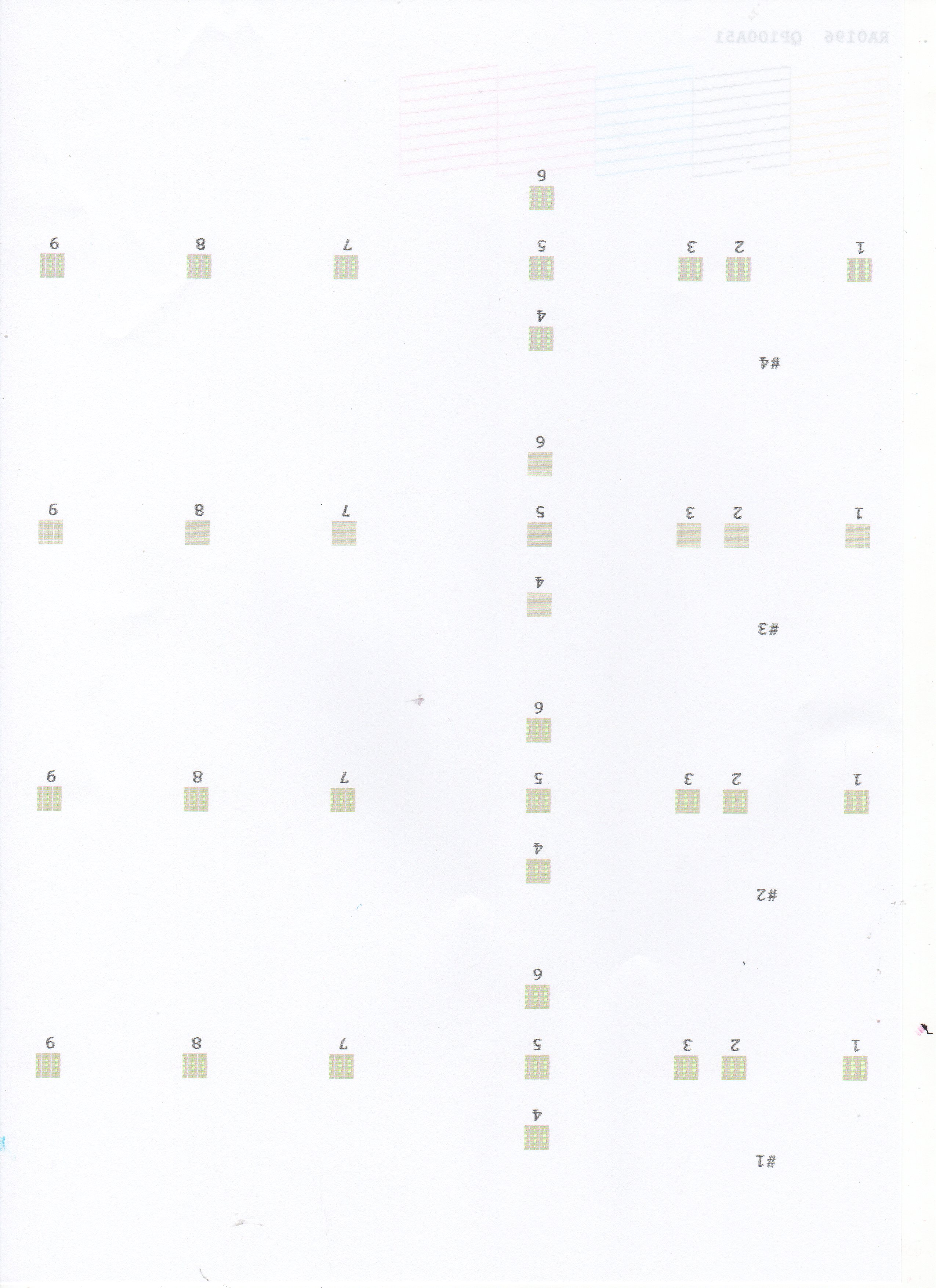

Принтер Epson TX659 до поры до времени замечательно печатал. В один прекрасный день начал криво печатать линии. Решил сделать тест на калибровку и получил какой-то странный результат. На 1,2,4 тесте какие-то странные полоски - изображения искаженные. 3-ий тест проходит хорошо.
Никакие настройки выравнивания головки не помогают, тест дюз проходит идеально.
Установлена СНПЧ InkSystem.
Помогите, пож-ста, с решением проблемы, т.к. принтер нужен постоянно =/.
  • Прикрепленное изображение: img098.jpg
|    Сообщение #2 Отправлено 30 июня 2016 - 05:58   demonn533
Привет. А что показывает ПринтХельп? Какие дюзы? И ещё какие залиты чернила (по скану видно что ченила надо заменить на свежие)? Я в твом скане рассмотрел скан дюз, так там не заметил cyan цвета.!!! Только пять цветов. И выложи сканы из ПринтХельпа.

добрый вечер. не знаю как, но сегодня погонял принтер через тесты в PrintHelp и он чудесным образом заработал :friends: Спасибо большое за наводку )) месяц мучался
