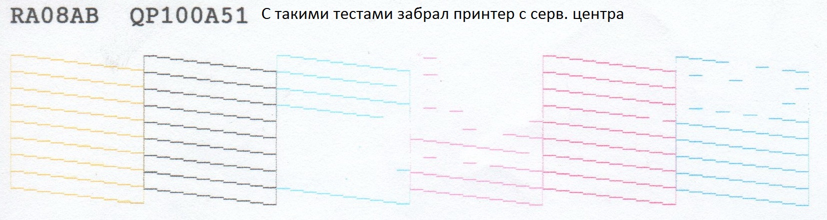

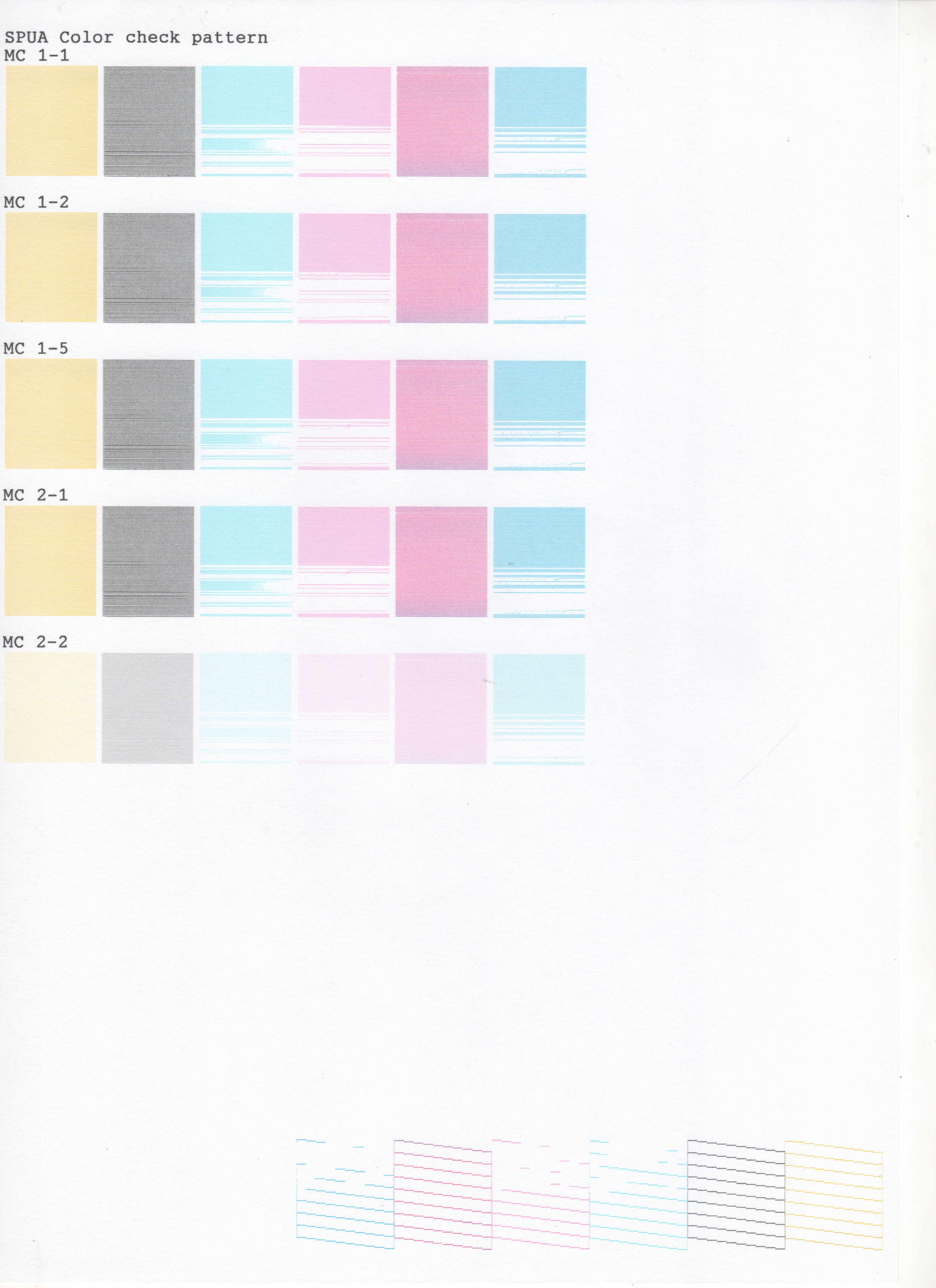

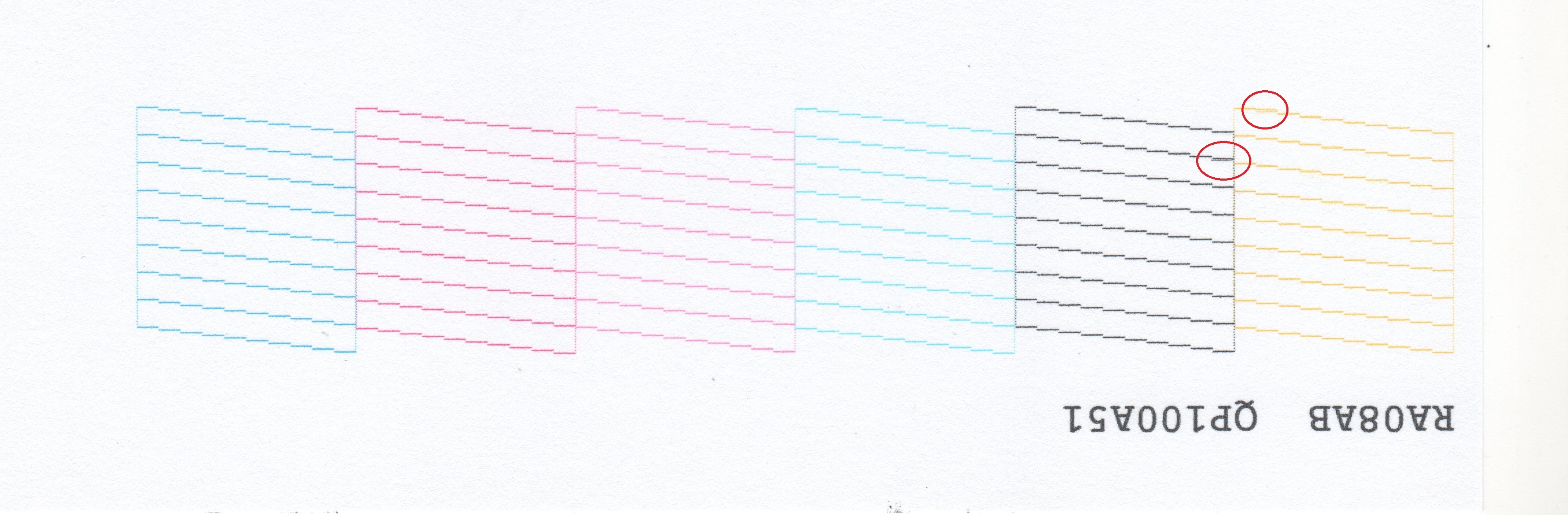

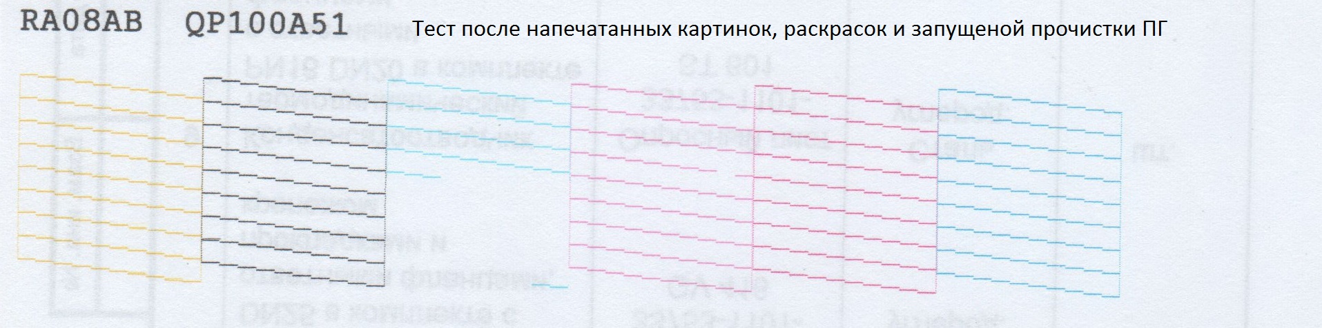

Давно нужно было заменить чернила, но как всегда - потом. В один прекрасный момент при печати полностью пропал желтый цвет (в остальных цветах были все дюзы - пылили конечно жуть - к сожаленью тесты выкинул)и прочистка ПГ штатно не дала результатов - желтый не появился. Я слив чернила ,надев шприцы и залив дистиллированной водой, стал ждать новые чернила, периодически раз в пару дней подливая воду в шприцы и запуская прочистку. Приехали чернила -Колорвэй -срок разлива 01.2016г. (ехали Укрпочтой долго - 2,5 недели) - я их заправляю и офигиваю - тест дюз 0. Даю отстоятся - сутки, тест дюз - ну с десяток дюз. Времени морочить голову не было - отнес в серв. центр "_____". Там месяц его мыли и отдали с не утешительным результатом - черный и желтый есть, а остальные цвета большие пропуски - ПГ умирает ,проблема с электроникой ПГ. Дома я запустив прочистку - опечатав, ребенку раскраски, цв. картинки в режиме фото - стал замечать, что дюзы как - то появляются и пропадают.

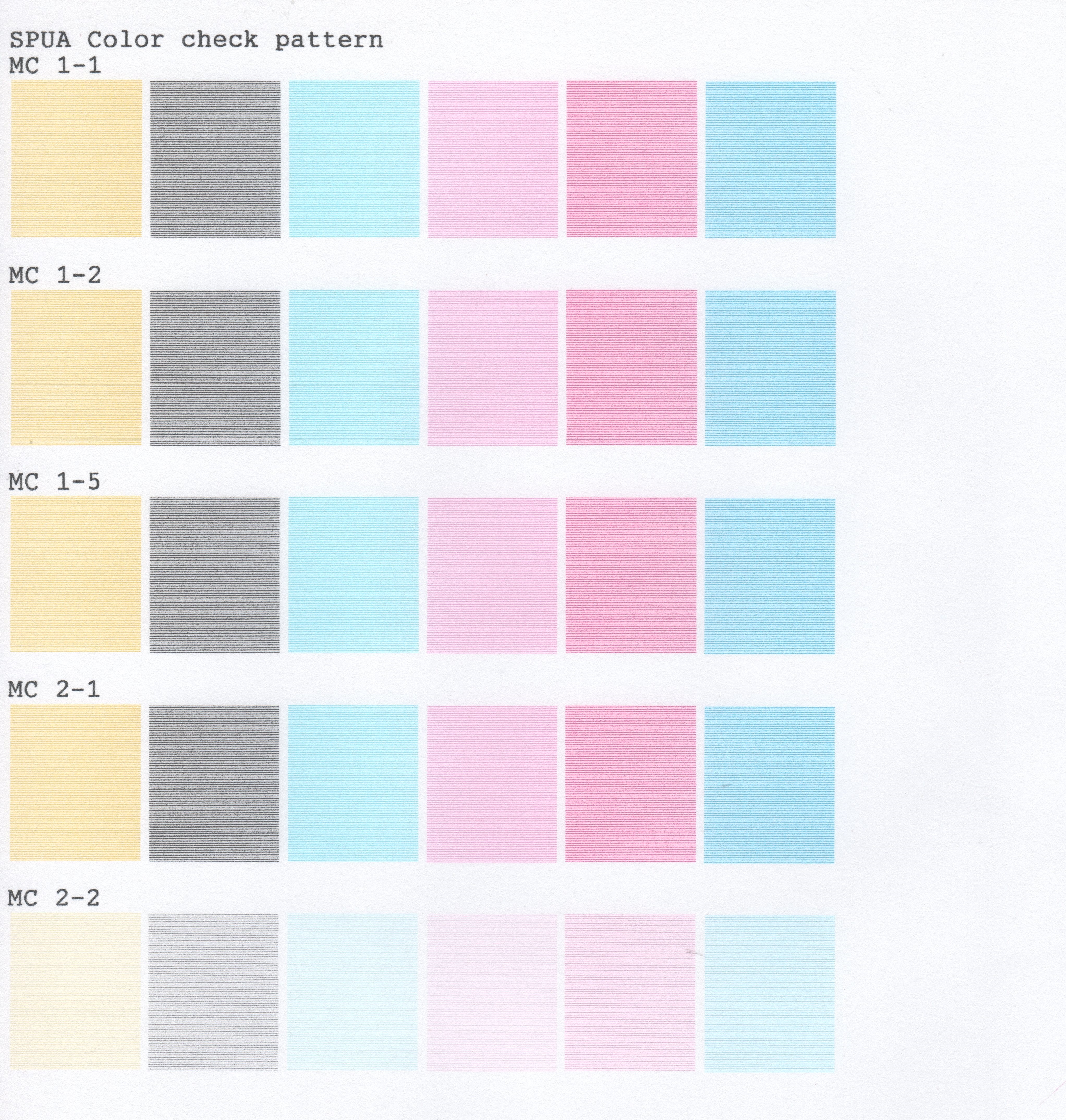

Да еще до всех этих перепетий - давненько, уже наверно с год, такая фигня - не могу печатать цветные картинки на простой бумаге в режиме текст и изображение - проверяю тест до печати норм, начинает печатать и сразу полосы.

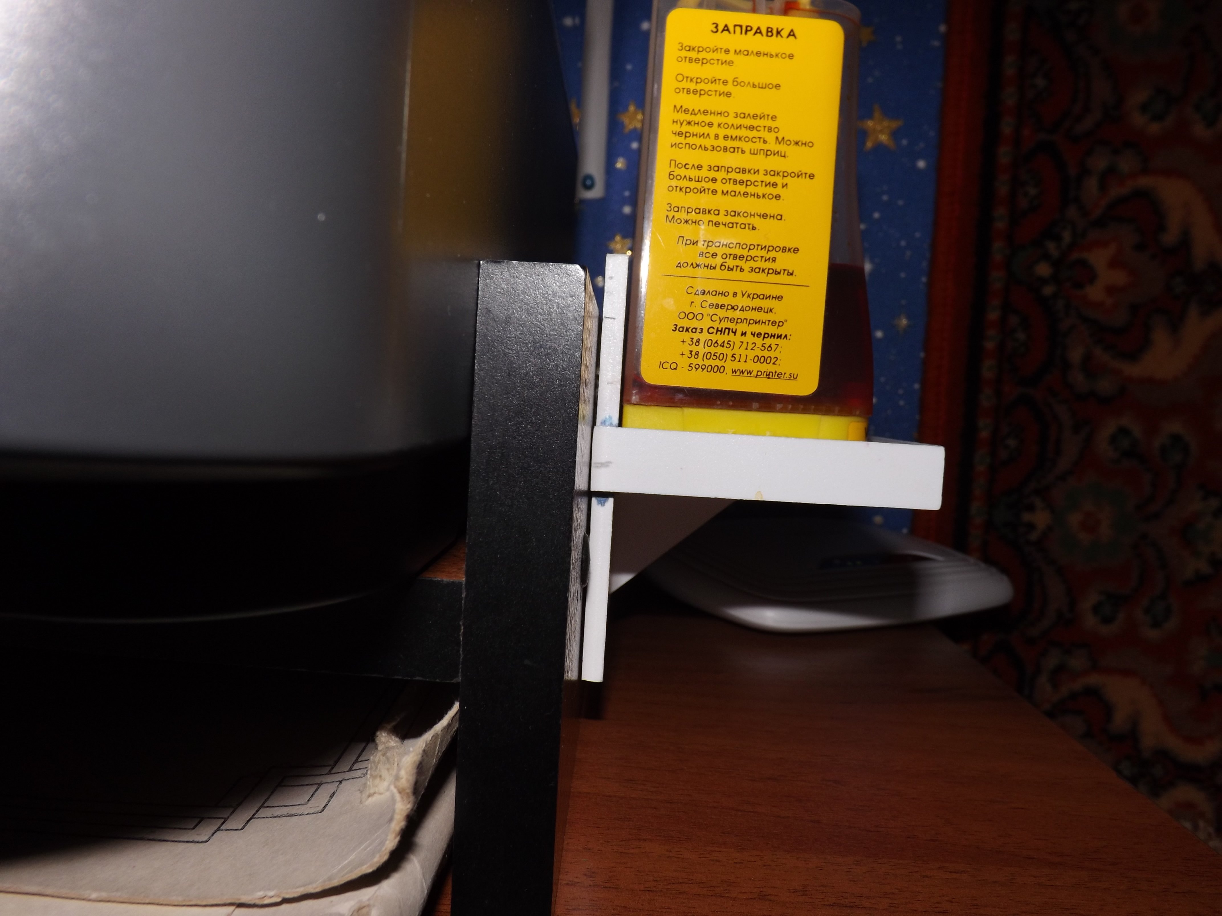

В режиме фото печатает - нормально, тест дюз после печати - все дюзы. Балансировку пытался - чет не помогало. Сейчас стоят доноры см. фото.

Кое как проблему решил - пару суток отмачивал, "бутерил" и "обратным отсосом" выянул с ПГ мусор. Действительно в ПГ присутствовали какие-то не растворимый частицы.
Тест, конечно не идеален - но для меня пойдет. Желтый и черный есть косоструй - по одной дюзе, но пока по печатаем так, а дальше видно будет. Главное что ПГ жива и принт еще поработает. А вот сервисный центр "______" не беду называть какой - меня разочаровал.
