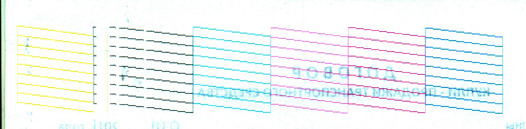

Собственно несколько проблем: При калибровке головка бьется о левую сторону ( если смотреть на принтер) и загораются две красные лампочки, при печати теста дюз черный печатает с пробелами (фото прилагаю) . Проблемы начались после того , как принтер зажевал обычный лист бумаги , видимо нарушилось позиционирование головки и при парковке стал раздаваться треск прокручивающейся шестеренки и сраз загорались две красные лампы , проблему устренил наклеив с правой стороны голвки на место прижима к шестерне полоску пластика 1 мм толщиной, какое то время он работал нормально и затем стал полосить. при тесте дюз выявилась новая проблема, описанная в начале.

Фото прилагаются к чему, где фото? Да и информация не полная, ответы будут такие же.

Вот фото.Прикрепленное изображение: сканирование0017.jpg

Просмотр сообщенияvalera4831 сказал:
Первое - скорее всего грязный энкодер,
скорее всего там клякса
