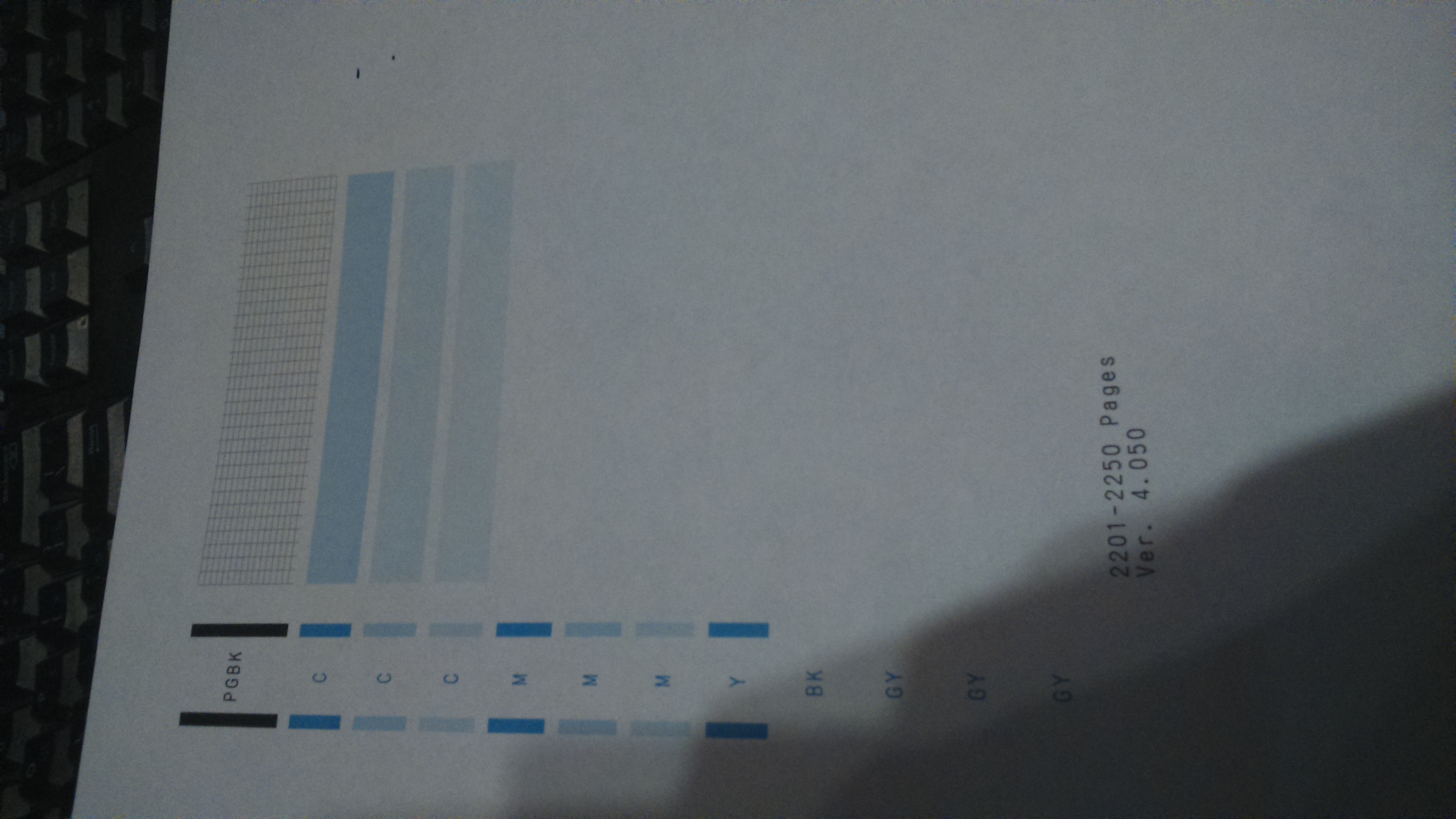

* проблемы начались Внезапно, где-то как месяц назад. сначала на фото был розовый оттенок, потом просто отсутствие цветов. - Проводил промывку печатающих головок, 2-е суток. 3 цвета промывались хорошо 3 стояли на месте. на 2-е сутки немного двигаться начали. ПО совету знакомого, поставил обратно с делал глубокую очистку печатающих головок и автовыранвнивание (со спец бумагой), итог ничего не изменилось.

Canon MG 7140 не идет цветная печать не идет печать большинства цветов

Промывать нечего не надо. Проблема у Вас в картриджах. Со временем губка в картриджах проседает и не плотно прилегает к головке. Проверить это очень просто. Тот который не печатает, надавите на картридж и подержите секунд 20-30 чтоб чернила немного впитались в головку. после чего попробуйте снова дать тест дюз. если цвет появится значит нужно просто заменить пзк.

valera4831, попробовал ваш метод не помогло (цвета не пошли). в запасе был набор картриджей, поменял заправил все теми же чернилами ОСР. Эффект, печатают все так же черный и синий цвета. все остальное не работает.

тогда второй способ проверить голова забита или картриджи. Надо снять голову, положить на салфетку, можно немного смочить жидкостью и накапать каждого цвета по несколько капель на отверстия куда прилегают картриджи. если краска уходит и на салфетке появилась краска, то голова нормальная, если нет то таким же способом капаете туда жидкость до тех пор пока она не начнёт уходить.
| Сообщение #6 Отправлено 28 июня 2016 - 22:14
промыл принудительно (туда сюда погоняв жидкость шприцом) цвета появились), но на желтом и сером полоска... при проверка сопел. Вообще опасно ли промывать так?
