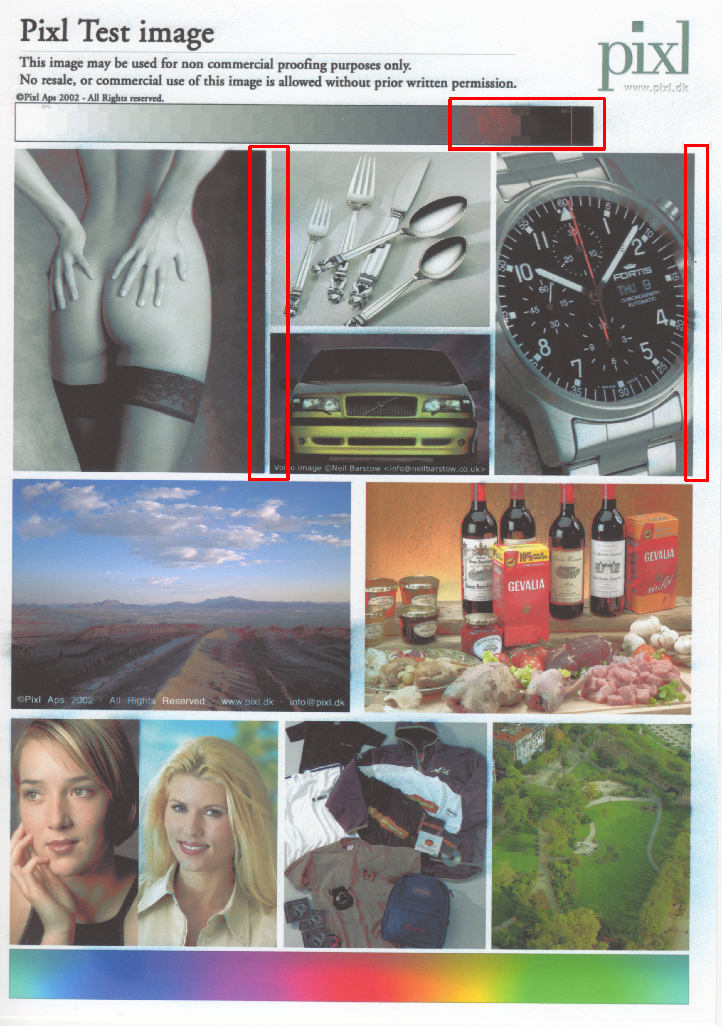

Здравствуйте.
Нужен совет по принтеру.
Ему конечно уже много лет, но он не переставал меня радовать своей работой.
Но вот в последнее время он похоже приболел. Как видно по скану он перестал пропечатывать определенный оттенок черного и забрызгивает края справа! Как не странно после установки СПНЧ (давным-давно) иногда справа забрызгивал край, а теперь всегда и пропал оттенок…
Установленна обычная СПНЧ картриджная + чернила HAMELEON ER.270 Premium. Уровень емкостей с чернилами выставлены. Слив идет отдельно. Печать постоянная, но не промышленная, принтер домашний.
Раньше бывало когда простоит без дела, сделаешь прокачку и норм.
Как обычно тест дюз в норме.
Что скажите, ПГ все отходит или что-то еще?
Прикрепленное изображение: Сканировать.jpeg
|    Сообщение #2 Отправлено 27 июня 2016 - 17:04   Стаc
Пора чернила сменить.
|    Сообщение #3 Отправлено 27 июня 2016 - 17:24   Boojin
Здравствуйте, хотите сказать они просто испортились?
Когда-то пользовался InkTec не понравились, перешел на HAMELEON и 3 года было супер и вот, посоветуйте марку.
|    Сообщение #4 Отправлено 27 июня 2016 - 17:32   Докторъ
нормальные чернила, просто нужны свежие, как говорит WWM: легкие фракции основые чернил частично испарились (не полная цитата, но смысл этот)
|    Сообщение #5 Отправлено 27 июня 2016 - 17:35   Boojin
Всем большое спасибо за советы и разъяснение. Нужно будет слить старые, в частности раз черный, то только его или лучше все и промыть систему?
|    Сообщение #6 Отправлено 27 июня 2016 - 17:39   Докторъ
у себя в свое время после отпуска заменил чернила в донорах и прокачал в ручную, чтобы в капсулы попали свежие.
в моем конкретно случае промывка всей системы не потребовалась.
|    Сообщение #7 Отправлено 27 июня 2016 - 17:43   Boojin
Спасибо понял! :)
