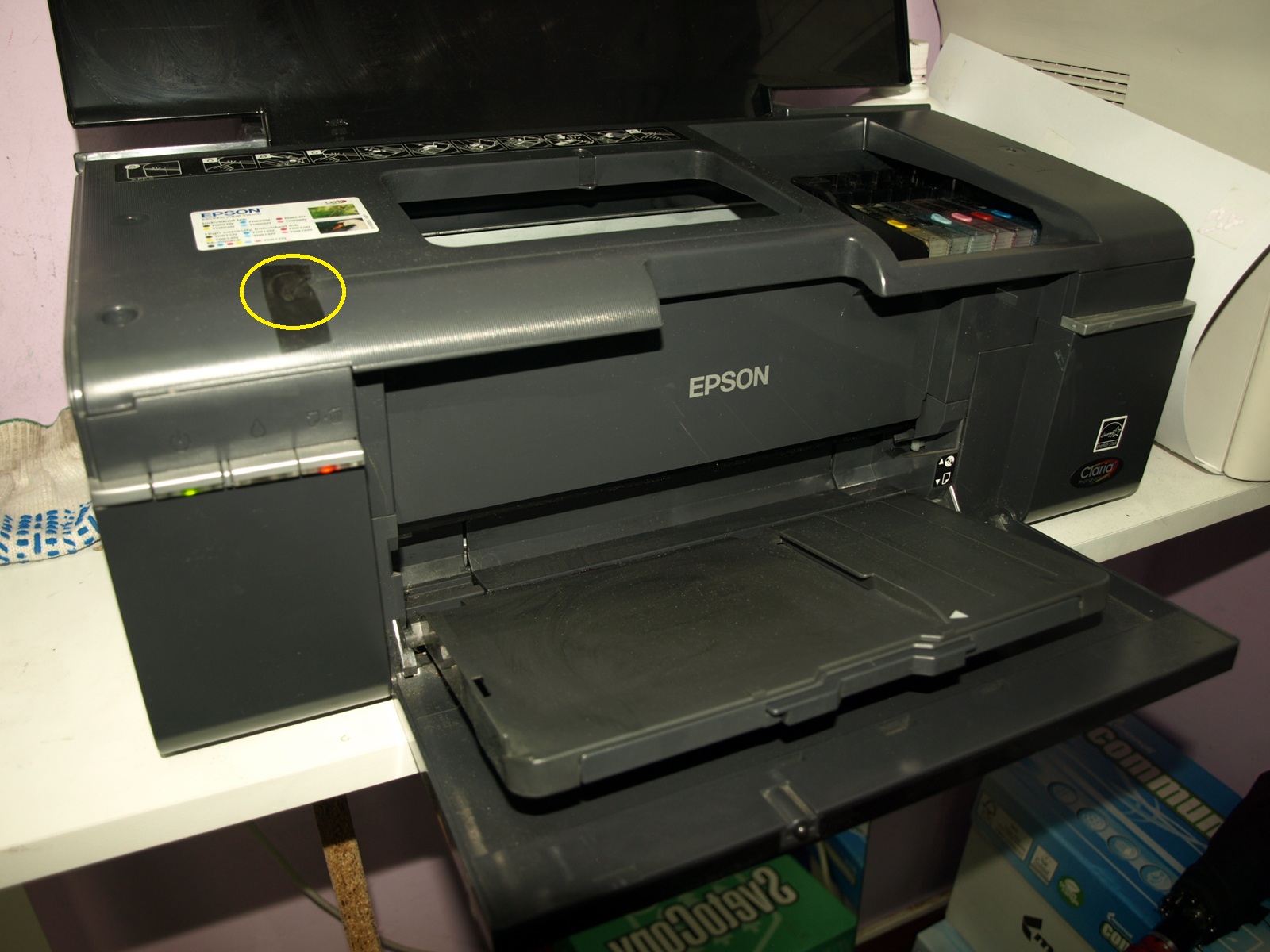

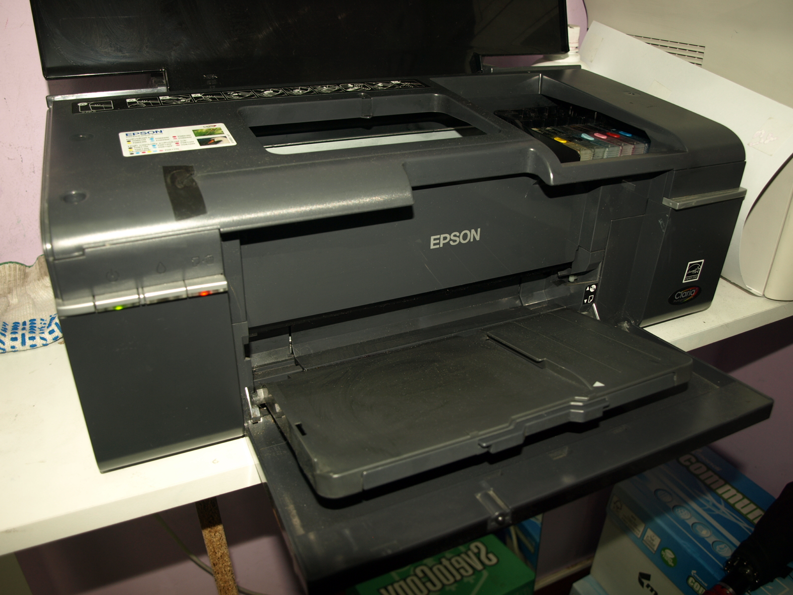

Всем доброго дня ! Вопрос такой. Принтер начинает брать бумагу и загорается красным значек "корзинка". Подскажите,в чем может быть проблема?
  • Прикрепленное изображение: P6279097.jpg
  • Прикрепленное изображение: P6279098.jpg

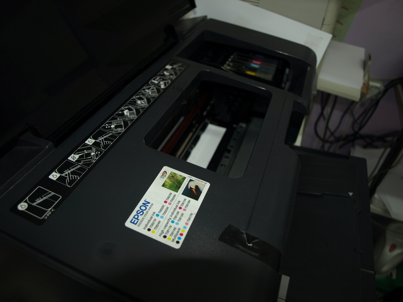

|    Сообщение #2 Отправлено 27 июня 2016 - 16:05   Alex_Ekb
Может тут перестало нажимать на флажок внутри
Прикрепленное изображение: resetters_ru (3).jpg

|    Сообщение #5 Отправлено 28 июня 2016 - 10:06   deleted
При незакрытой крышке мигают сразу капля и корзина.
Тут скорее опять с глазом каретки что-то - http://printhelp.inf...007&id=29&lang=
