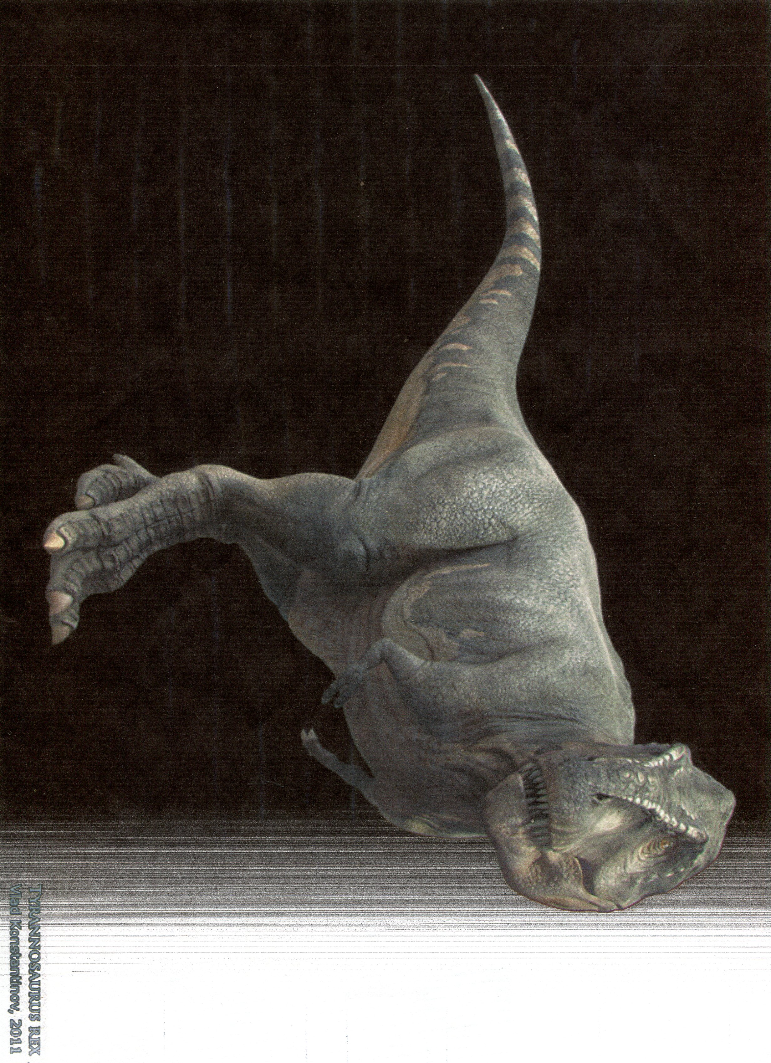

Пропадают цвета у принтера P50. (Чернила InkTec E0010-100M(Y)(B)(LC)(LM)(M)©СНПЧ Ink-System CISS-P50)На середине печати, первым пропадает черный цвет, с каждой фотографией пропадает все больше цветов, делаю проверку дюз, остается один синий (CYAN) остальные еле видны. Хотя за 10 минут до этого пропечатывалось все, завоздушин не наблюдалось. По рекомендации снял ПГ промыл жидкостью InkTec MCS-100MDP. Установил обратно, начал распечатывать тот же рисунок, сначала вроде печатал терпимо но с легкой полосатостью но ближе к концу опять пропал черный цвет. Сделал проверку дюз,чёрный пропал, сделал ещё несколько распечаток, постепенно начали исчезать другие цвета, остается один синий (CYAN) остальные еле видны.
Что это может быть, возможно полетела печатающая головка или полетело СНПЧ ничего другого в голову не приходит
Кто сталкивался с такой проблемой?

Сегодня с утра, проверку дюз запустил, тест показал: почти все цвета еле еле, я прокачку сделал, с первого раза все цвета на поверке почти в идеале. Я ту же картинку распечатывать поставил, таже картина что на распечатке выше, примерно на том же месте чёрный пропал))
