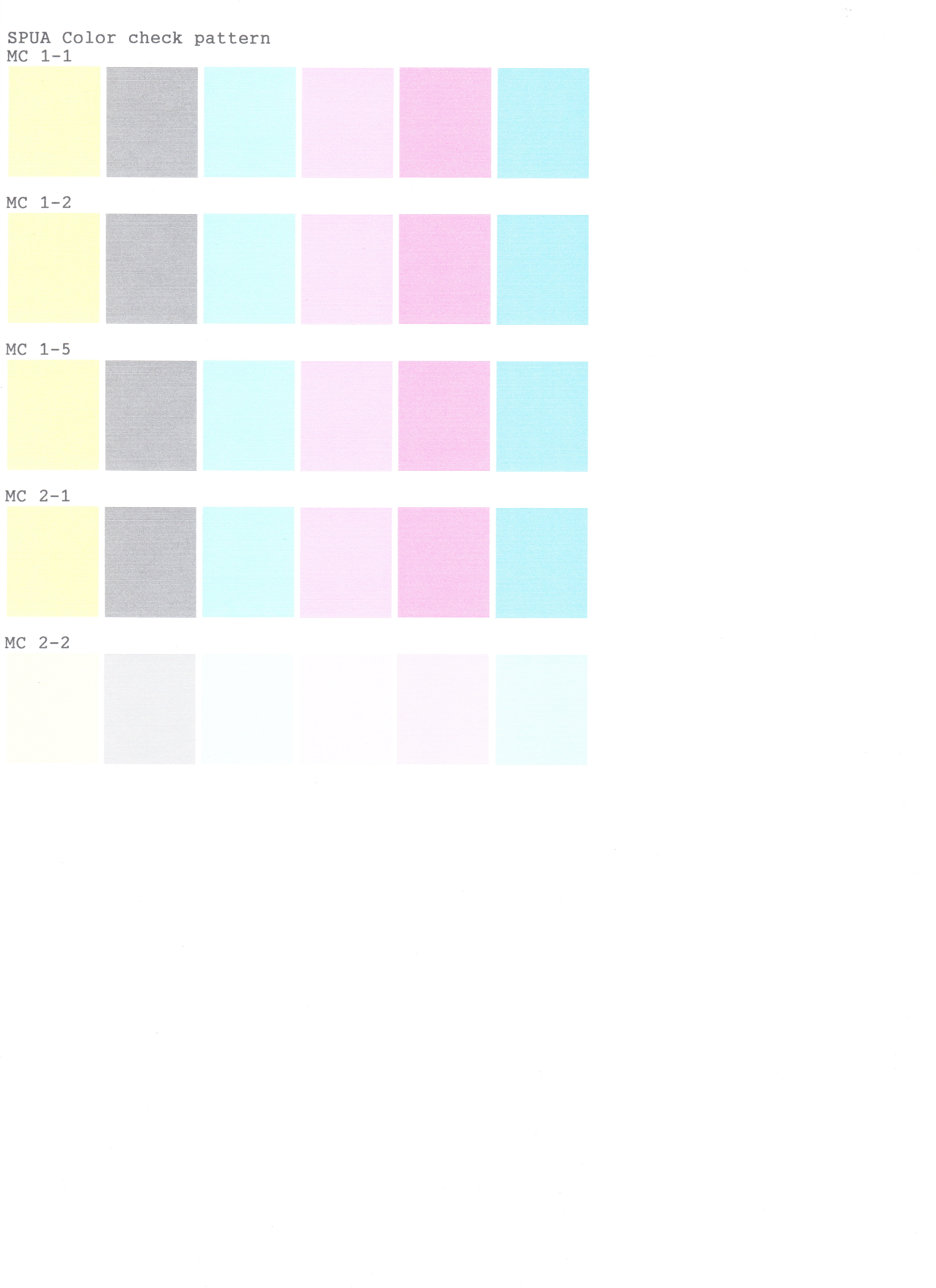

Добрый вечер!
Принтер l800 полосит розовым цветом. Пробег принтера 1200 отпечатков.
ВОздуха в демпферах нет. Что делать?
  • Прикрепленное изображение: img002.jpg
  • Прикрепленное изображение: img005.jpg
|    Сообщение #2 Отправлено 25 июня 2016 - 20:25   valera4831
У Вас на розовом цвете 1 дюза пропечатывается плохо, вот от туда и полосы. Попробуйте промывочной жидкостью, но только розовый цвет. Не добавляйте жидкость в краску, а то убьете голову.
|    Сообщение #3 Отправлено 25 июня 2016 - 20:37   Докторъ
тест режимов печати "MC 2-2" плохо - мелкие капли плохо идут.

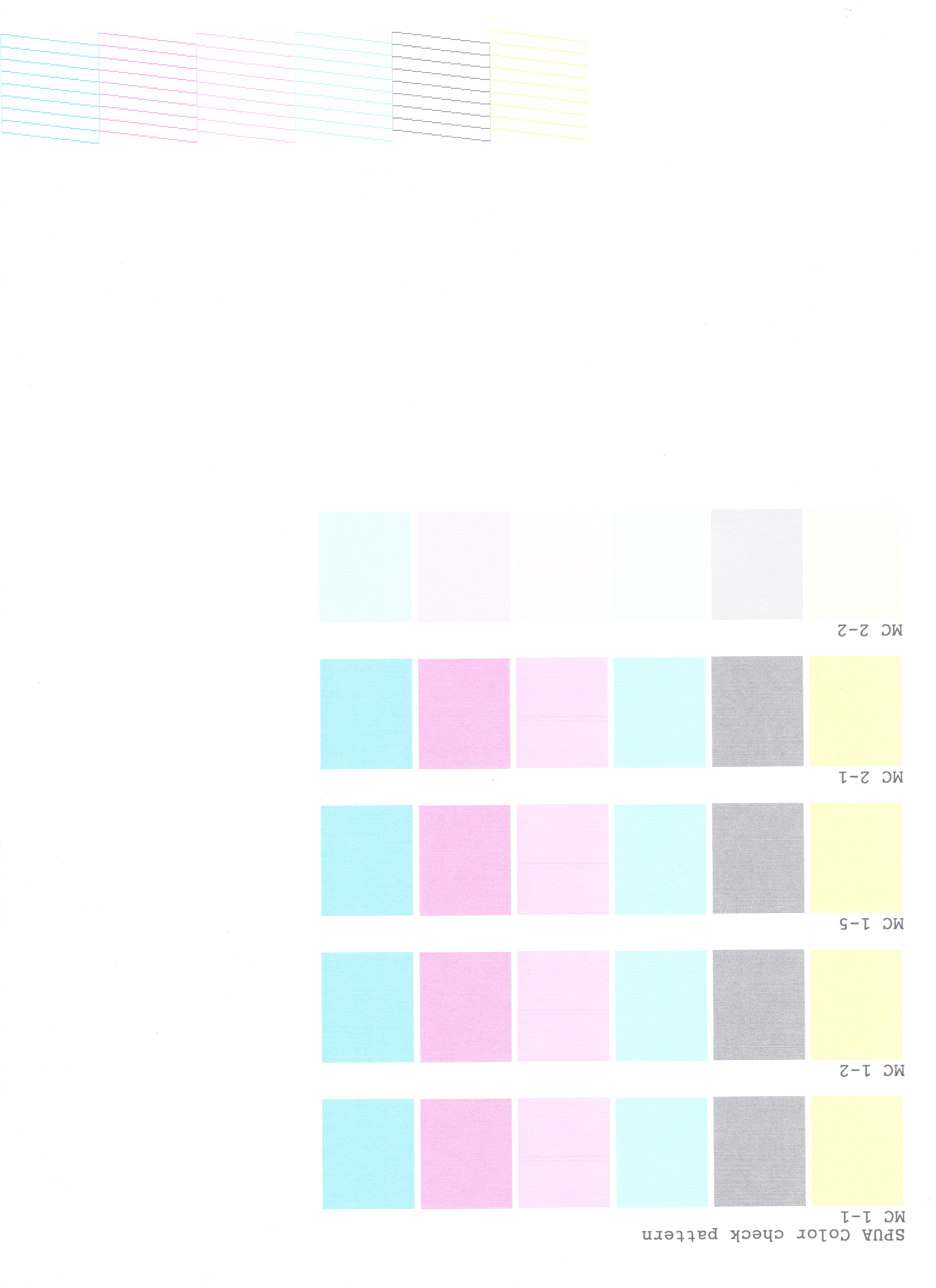

|    Сообщение #4 Отправлено 25 июня 2016 - 20:44   akamer
вот еще раз
  • Прикрепленное изображение: img006.jpg
|    Сообщение #5 Отправлено 26 июня 2016 - 05:17   pepsiman
В принтхелпе есть еще опция - Прочие шаблоны, попробуйте пропустить LM, с большим и маленьким размером капли, еще можно посмотреть шаг протяжки бумаги в АП и калибровку ПГ
