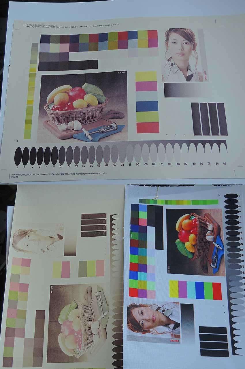

Приветствую всех, прошу помощи у более опытных технарей.
Имеется Epson T50. Простоял с сублимационными чернилами три года. СНПЧ высох так, даже не заморачивался с тем, чтобы прочистить его. Купил новый. У хозяина остались сублимационные краски, которые он покупал ещё три года назад. Полностью запечатанные + вакуумные пакетики.
Пытался промыть голову, потратил на промывание около пяти дней, каждый день по часу-полтора.... дюзы частнично восстановились, хотя, мастера, три года назад не могли восстановить чёрный цвет. У меня появились все цвета, но всё же полностью восстановить не удалось.
Заказали новую голову, установили... осталась одна проблема - фокус...
Прикладываю множество пробных листов на Google Drive (вверху стелочка скачать архив)
https://drive.google...TTlEUkxJcVVDTzg
Когда производил калибровку, каретка жутко билась об левую сторону. Промыл этиловым спиртом энкодерную ленту. Перестала биться, однако, принтер всё равно печатает чуть чуть вне фокуса + текст, в некоторых областях совсем плохо печатает. Разные текстовые файлы может напечатать с разными результатами. Но обычно, глючит в конце листа.
К сожалению, т.к. используются сублимационные чернила, сканнер не может отобразить результат. Калибровочный тест вроде как печатается идеально. Мне приходилось брать большую лупу, чтобы выбрать нужные квадратики.
Тест с дюзами принтер проходит на ура. Никаких проблем. Опять таки, жёлтый цвет сканнер не отображает.

Произвёл тесты через PrintHelp, дюзы, как по мне, в отличном состоянии. Но по печати в общем, никаких изменений. Пробовал перепечатать анкету для визы - такой же брак, особенно в конце страницы.

Набросал фотки, снимал на телефон

Сделал дамп принтера и приступил к вливанию первой же прошивки. Как я и предполагал, кто-то до меня сильно игрался с калибровками... принтер запечатал как надо. Но не тут-то было... основная проблема не ушла.
Вот так принтер напечатал до вливания EEPROM
Сейчас печатает чётко
Была проблема при быстрой печати именно текста (в одну/две стороны)
Проблема изчезает, если поставить самое лучшее качество печати
Я заметил, что при быстрой печати, принтер протягивает бумагу широкими шагами. При хорошем качестве, размер шага уменьшается, но частота увеличивается. За счёт этой разницы нет дефекта при печати.
Вопрос, из-за чего это может быть? Мотор который двигает каретку? Нужно полностью смазать механику? Поменять ленту для каретки? Или это мотор с оптопарой с дисковым энкодером?
Кто-нибудь может подсказать? Была ли у него похожая ситуация?
