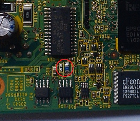

Из розетки вынимать вилку нужно когда что-то с принтером делаете. На эту тему исписано не мало уже на форуме.
Предохранитель сожгли - менять на такой же а не на перемычку, и даже не проволочный предохранитель. На платах подобных используются полупроводниковые быстрые или сверхбыстрые предохранители, проволочный просто не успеет сгореть. В противном случае уже получите сгоревшую плату.
местоположение тут - слева место где стоит заводской, рядом (синенький) уже замененный, в магазине уже просто меньше размером нет.

Такие дела, нашёл чип от П50 поставил, капелька загорелась всё как всегда нажал 6 раз и потом сброс, всё пошёл он туда сюда в общем принял чип, потом такой тихий но чёткий звук, "бзык" чувствую перегорел предохранитель, теперь принтер не включается, что делать куда рыть? прошу Вашей помощи. подозреваю что гдето в головке "КЗ"
| Сообщение #7 Отправлено 26 июня 2016 - 11:41
пг новую + ремонт платы (как правило 2 транзистора и микросхема).
