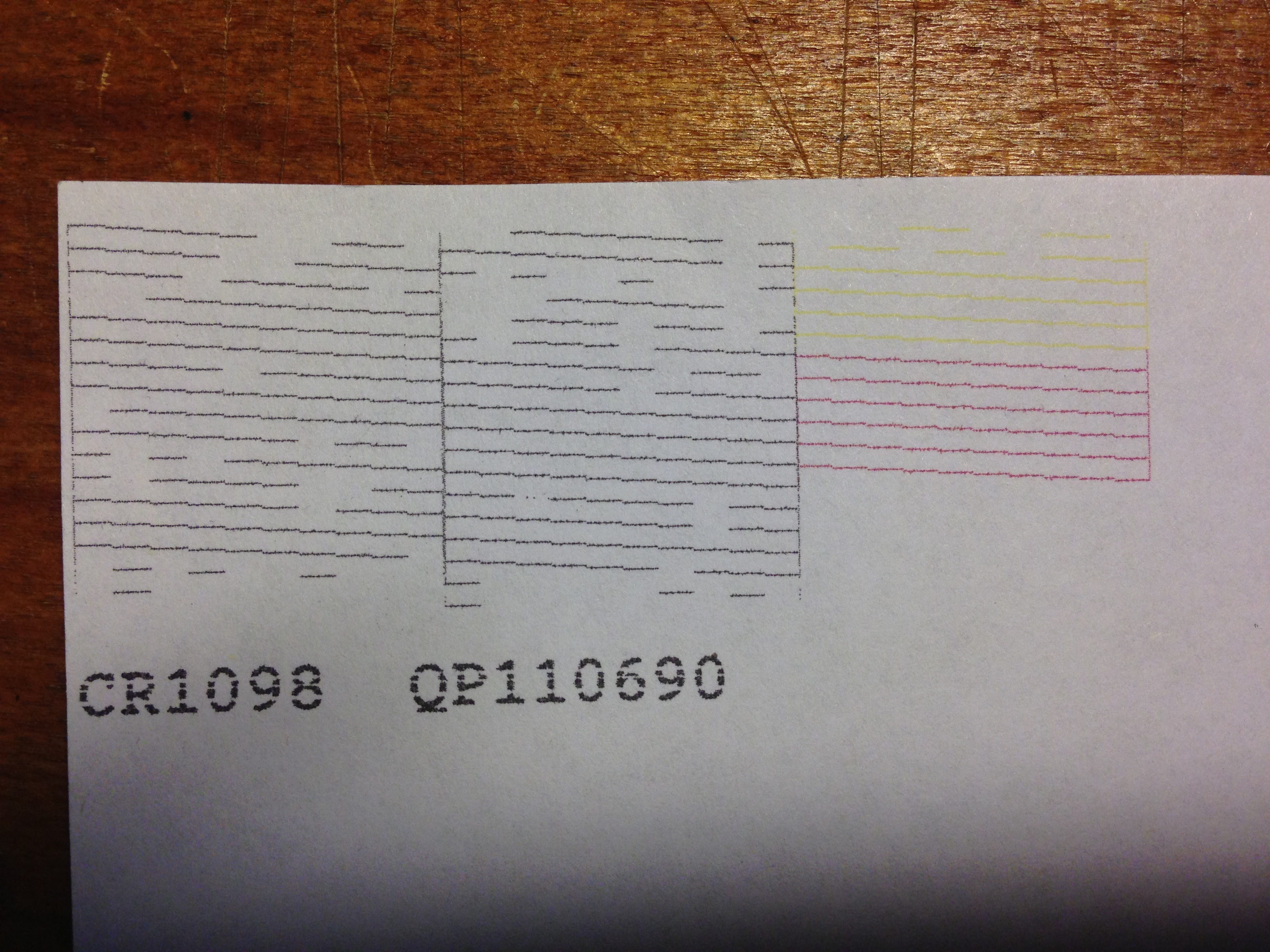

Ситуация такая. Принтер Epson T1100 СНПЧ. Была проблема кажется с синим цветом, не давал половины дюз синего. Прочищали, промывали разными способами. Безрезультатно. Остальные цвета нормально. Далее сняли головку и промыли в ультразвуковой ванне. Поставили непросушив ее, принтер выдал ошибку. Сгорел предохранитель. Я сам виноват. Разобрал, припоял перемычку, установил просушенную головку. Работает, но по прежнему синие наполовину. Приговорил головку. При продувании синего цвета мистер мускулом было видно, что половина струек не идет, а те что идут, идут в разные стороны. Смирился с мертвой головкой.
Заказал в китае новую(восстановленную), установил. Пару раз прочистил. Желтый хорошо, красный хорошо, два черных наполовину, синего нет вообще. Еще прочистка, желтый хорошо, ничего другого нет. Еще прочистка. Желтый и красный хорошо. Еще прочистка, все пропадает. Еще прочистка, желтый и красный хорошо, черные наполовину. После последующих всяческих прочисток картина подобная описанной. После промывки шприцами с мистер мускулом ситуация не меняется. Самое интересное что СИНЕГО не было ни разу даже черточки. Ну думаю головка убитая, наехал на китайца.
Заказал еще одну у другого китаца. Поставил. Ситуация по дюзам в точности как с предыдущей! Желтый и красный хорошо, черный наполовину. Синего нет вообще. Прямо заколдованный какой-то синий цвет.
Прошу помощи, в чем проблема? Такое ощущение как-будто на синие не подается команда на печать. Бывает ли такое?
Прикрепляю лучший результат дюз.
Нельзя целиком мыть ПГ в УЗ ванне, моется только половинка ПГ (чернильнозаборные иглы с фильтрами). А так можно все пъезонасосы угробить

| Сообщение #6 Отправлено 24 июня 2016 - 10:56
Самая главная ошибка - вставлять в новую ПГ старую СНПЧ. Исключением может быть только если очень часто печатаете и свежие чернила заливаются 2-3 раза в неделю.
У Вас проблемы по всем цветам, поэтому рекомендую полностью поменять СНПЧ, с трубками, картриджами и донорами. Также купить свежие чернила (сейчас продают до конца 2019года годности), тот же ВВМ или Инктек и будет печатать.

сублимация.
Сублимация?? Тогда просто слить старые чернила этого цвета и заправить свежие. Было и у нас такое.
