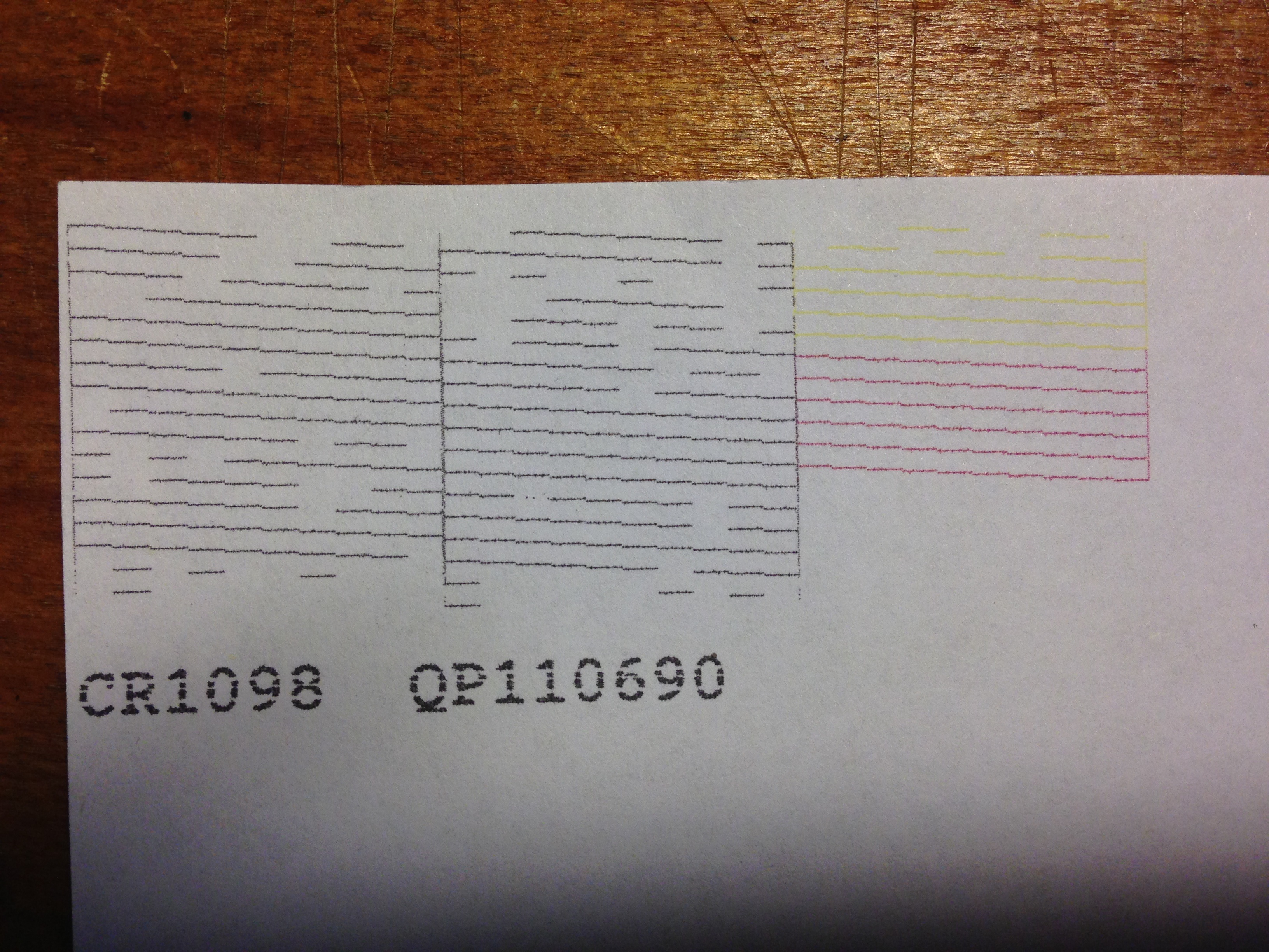

Прикрепляю лучший результат дюз.

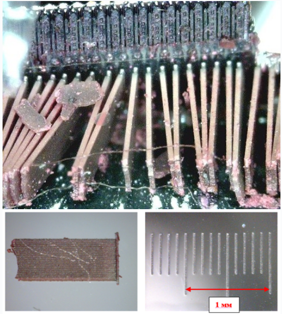

Далее сняли головку и промыли в ультразвуковой ванне.
Дело, видимо, именно в том, что данной обработкой Вы окончательно испортили головку.
Кажется, ее можно только похоронить.
Вот в этой теме мы разбирали до нуля практически разные ПГ и рассматривали все в микроскоп. Тема достаточно разрослась, можете почитать на досуге. Вы пигментом печатали?

Ну, не верится ни на грамм, что такие микроскопические, хрупкие пьезокристаллы могут выдержать обработку ультразвуком и не развалиться. Вот посмотрите на них в приложении.
Рекомендуем не тратить на нее время больше, приобрести новую.

WWM, спасибо за подбор статей, но речи про старую ПГ не идет. Я уже купил и поставил две новых головки, шаблоны дюз у которых печатаются совершенно похожие. Без синего. Выходит проблема не в ПГ. В моем первом сообщении я же все подробно написал...
| Сообщение #6 Отправлено 24 июня 2016 - 12:09
Ну так получается, что дело или в самих чернилах, или в системе подачи чернил. Вычисляйте дальше.
