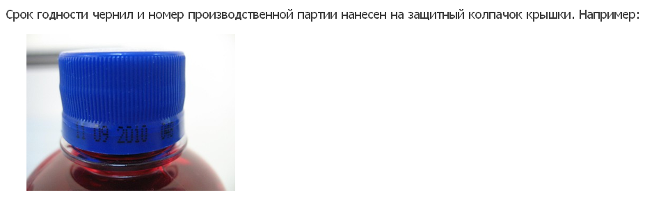

но на крышке нет никакой даты.
Вот такой маркировки нет? не может быть

дата до которой рекомендуется использовать?
Именно.
Есть наверняка ! Просто пробочка может быть очень тёмно - синей ( такие пришли ко мне ) , а на них плоховато видно маркировку . Если глянуть мельком , то может показаться , что её вообще нет !
