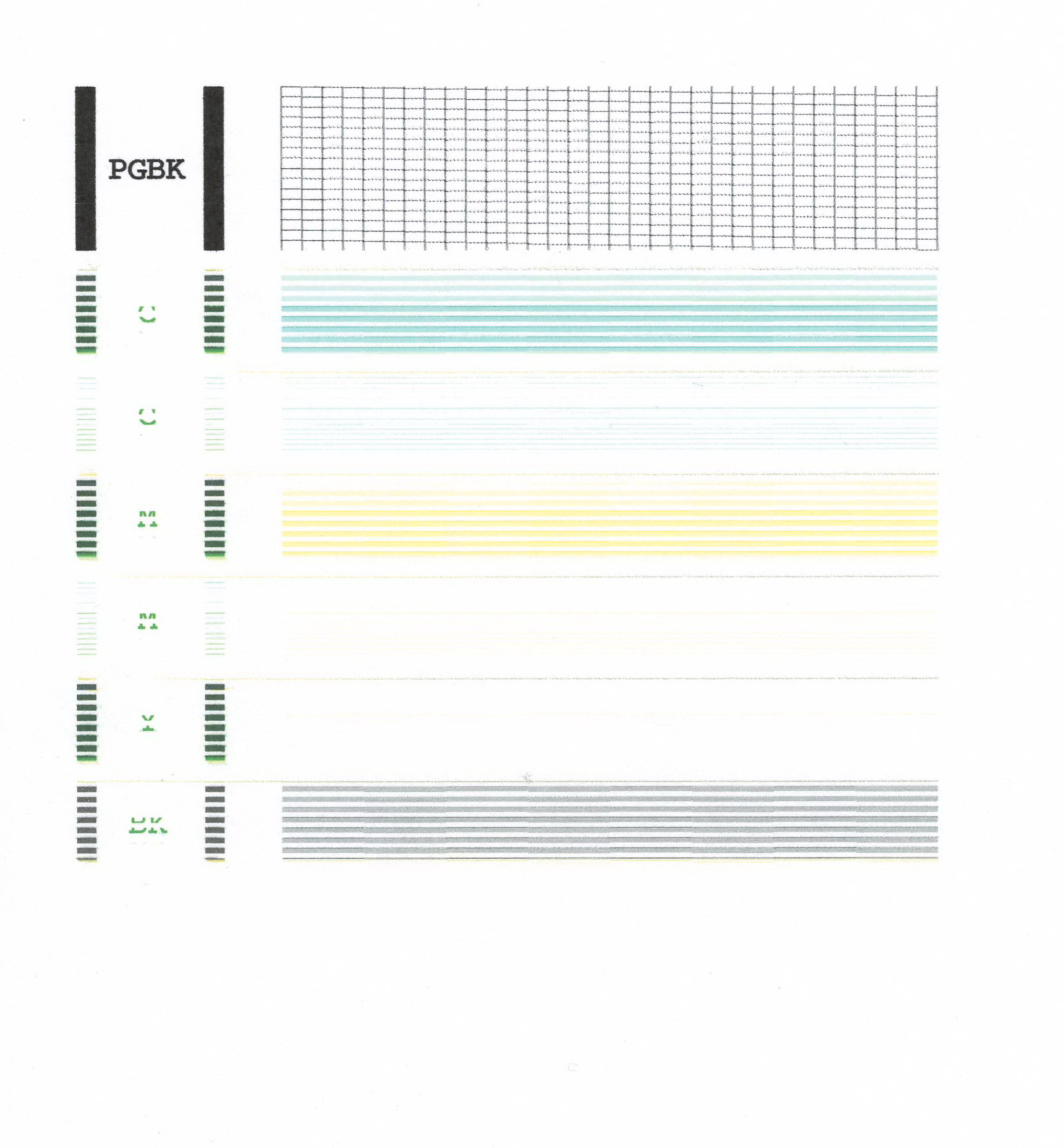

| Сообщение #1 Отправлено 21 июня 2016 - 22:20
Принтером не пользовались пару лет. После промывки головки и замены картриджей тестовая печать выдает следующее.
Где-то на форуме говорилось что подобный тест связан с гибелью дешифратора. После замены ПГ тест практически не изменился. Получается, что либо новая голова с дефектом, либо дело в электроннике и я и новую ПГ сжег?
| Сообщение #2 Отправлено 21 июня 2016 - 23:47
Не мешало бы проверить контактную площадку каретки, шлейфы на целостность ну и саму плату.
Canon Pixma IP 4200 оригиналы + OCP, НР Office Jet 8000 Pro Оригиналы + InkTec, Epson R300 ПЗК + InkMate, Epson T50 СНПЧ + InkTec
| Сообщение #3 Отправлено 27 июня 2016 - 21:59
Контактная площадка каретки визуально нормальна. Пробывал несколько раз снимать и ставить ПГ на место. Вынимал и ставил обратно шлейфы у платы, а вот прозвонить их не получается, т.к. для этого необходимо разобрать каретку. Сервис-мануал я не нашёл. Трудности со снятием вала. Не нужно ли будет совмещать какие-нибудь метки на шестерёнках при сборке?
| Сообщение #4 Отправлено 28 июня 2016 - 06:19
Alexej_penza, голову после не печати 2х и более лет, нужно отмачивать в слабом растворе промывки. Начинать нужно с дестиллированной деионизированной воды. А потом уже проверять и смотреть что с ней. Иначе сопла только спалите. 4300 потому и 4300 что выносить пока что эти издевательства, но ни что не вечно. ЗИП нулевой головы есть в наличае, но он не дешев.
