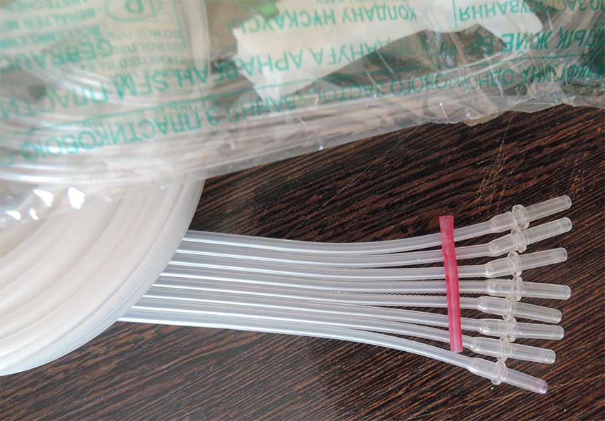

Далее готовлю доноры и шлейф. Заготовка шлейфа как раз для 4000/4800/4880/7600/9600 + тип капельницы (зелёная упаковка - их разных полно)-
Прикрепленное изображение: Шлейф_СНПЧ_7600_9600.jpg
"пипки" от обычной капельницы с заточенным концом. Одеваются внатяг вполне надёжно. Воторой конец "пипки" в магистраль как родной идёт. Но только для конкретного диаметра магистрали. Конкретно для 7600/9600 идёт. Так же для 4000/4800/4880. А вот 9450/9800/9880 - диаметр магистрали другой и переходники другие нужны. Красный кусок - как раз от магистрали с др. диаметром.
Магистраль тупо режу. Глушу от корзины концы. Шлейф от доноров через переходники от капельныц вставляю в магистраль. Всё работает. Завтра могу фотки ввыложить с рабочего. Чернила заправляются в систему через демпферы опять же шприцом. Для начала ПГ вообще не трогаю - максимум (обязательно) обратным отсосом удаляю чернила из ПГ. После сборки 2-3 прочистки с тестами дюз. Пару часов "постоять" и опять тест. Далее уже по результату.

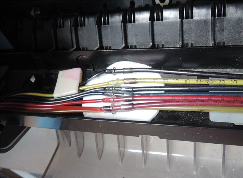

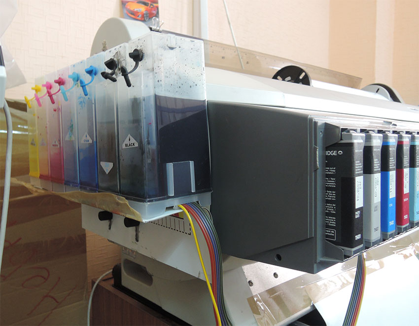

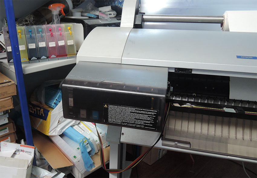

|    Сообщение #10 Отправлено 23 июня 2016 - 21:06   nik_2
7600 около года работает на сублимации -
Прикрепленное изображение: 7600_банки.jpg Прикрепленное изображение: 7600_шлейф_магистраль.jpg
9600 аналогично на пигменте -
Прикрепленное изображение: 9600_банки-в-магистраль.jpg
подвижная полка - жесть обычная, первое что под руку попалось. Картриджи везде пустые, исключительно для чипа стоят. Слежение за уровнем чернил откл.
