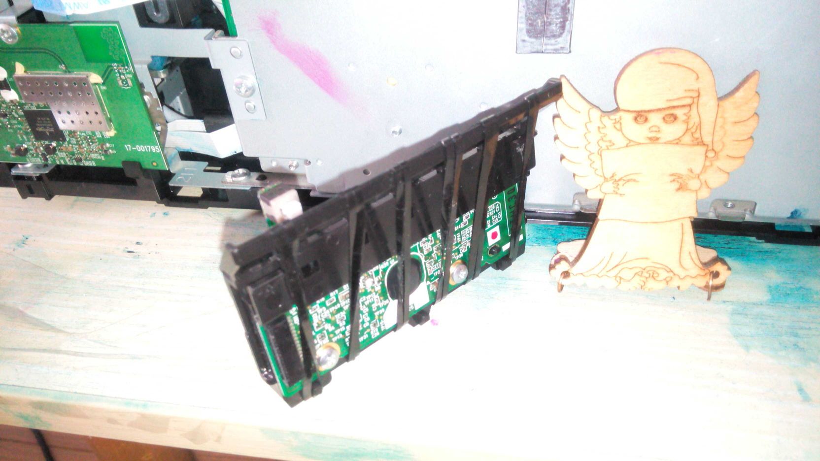

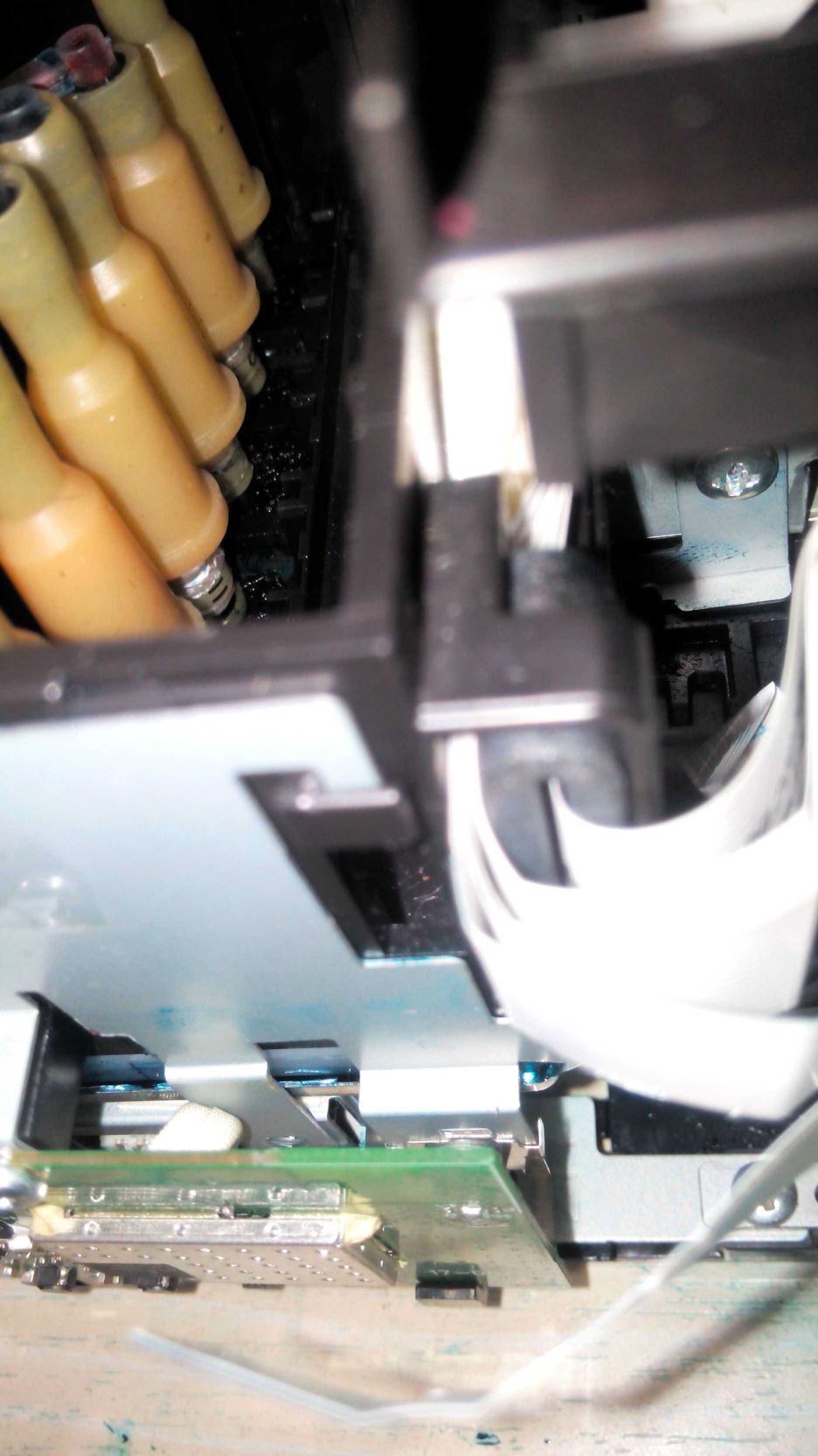

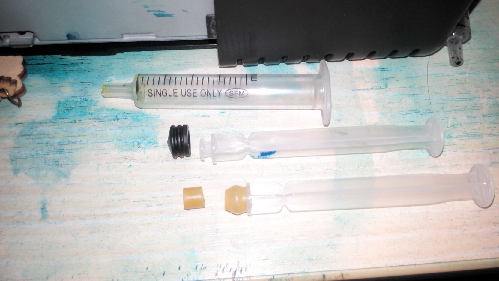

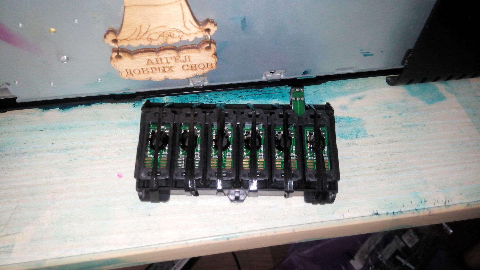

переход1: шлейф,уголок от старой снпч, обрезанный поршень от тонкого шприца(в аптеке просил тонкий шприц с резиновым поршнем - бывают без резинового), капсула из коричневой детали капельницы.
переход2: на капсулу с толстой стороны натягивается кольцо до конусной части. кольцо вырезается из тонкого шприца, шириной 2 деления. Резинка на 0.5 мм после кольца обрезается(если не обрезать, то капсула будет пытаться слезть со штуцера.

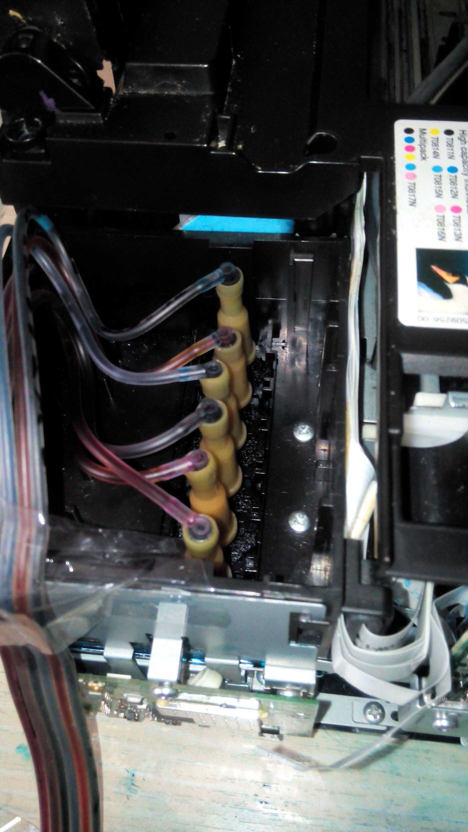

капсулы из коричневой детали капельницы.
Шлейф и входные уголки от старой снпч. Уголки подсоединены через резиновый уплотнитель, который вставлен в капсулу с натягом. Резиновый уплотнитель - обрезанный поршень от инсулинового шприца.
На капсулу с утолщённой стороны натягивается кольцо до конусной части. Кольцо отрезается от инсулинового шприца шириной 2 деления шкалы. От кольца на 0.5 мм резинка отрезается.
пробка для доноров(коричневая резинка отрезана коричневой детали капельницы)
