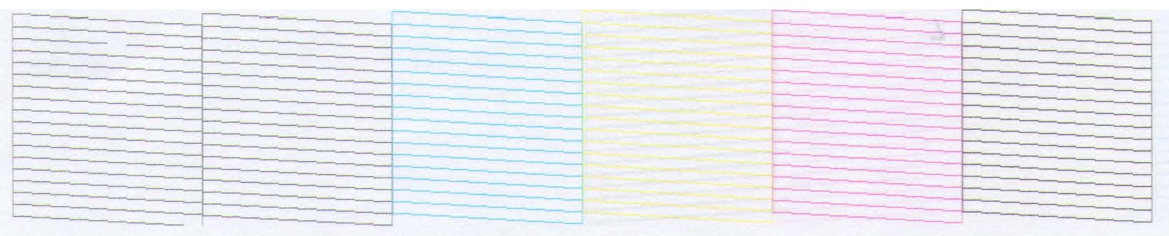

Роман67, Чернила Ink-Mate EIM 290. Стоят ПЗК Bursten Nano-2. Сделал тест дюз, было 4 выпавших в черном пигменте. Дозаправил все картриджи. Снова сделал тест, выпало 50% в левом бачке пигментного картриджа. Судя по всему прозевал момент заправке и хватануло воздуха (может такое быть?). Сделал тест дюз, опять почти все восстановились. Дальше принтер попросил обнулить Cyan. Обнулил, печатаю еще один тест, снова выпали дюзы в пегменте. Подождал 1 час и сделал прокачку через PrintHelp. В итоге пегментный картридж перестал определяться. То ли я рукожоп, то ли не повезло с чипом.

| Сообщение #8 Отправлено 20 июня 2016 - 09:35
Стоит делать еще прочистку? Или при печати может восстановится?
Заполни все картриджи полностью "до упора " , поставь их в принтер и оставь часа на 2 в покое . Затем сделать тест дюз , и если дюзы не все , то сделать из ПринтХелпа не прочистку , а прокачку чернил (первоначальную , если она есть для данного аппарата ) . А вообще не злоупотребляйте прочистками - сделали одну , дайте после неё принтеру постоять без работы минут 30 . Чернила , если пожволяют финансы , лучше взять оригиналы от L800 . Они менее проблемны в работе . Кстати , что заправлено в пигментный картридж - пигмент или вода ?

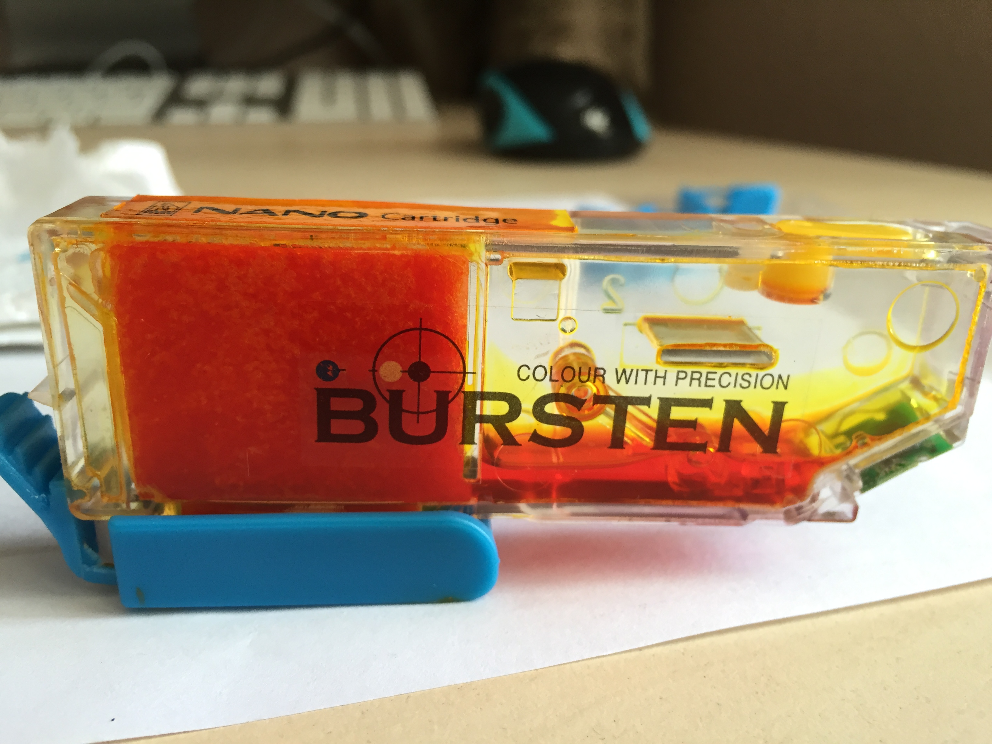

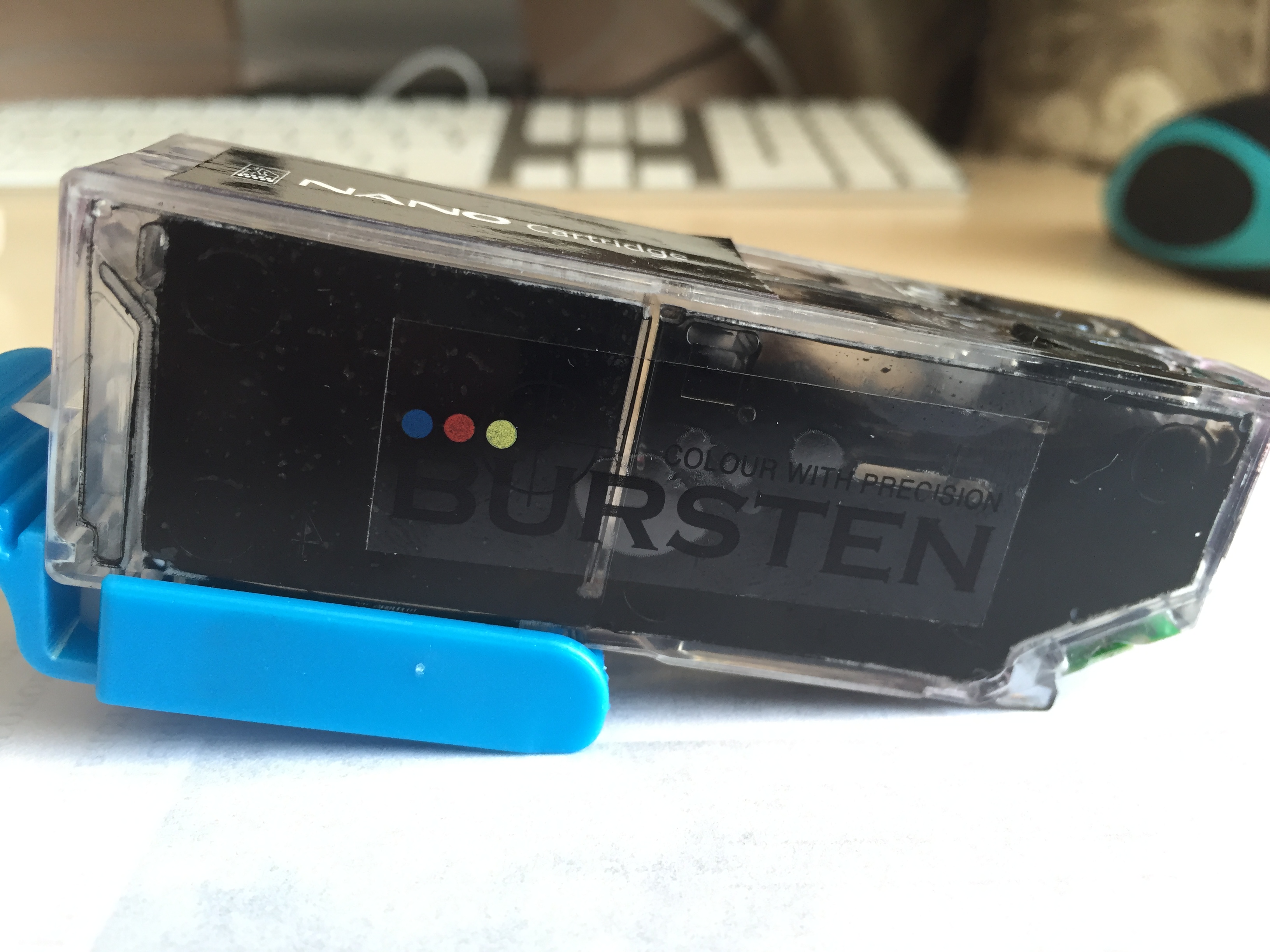

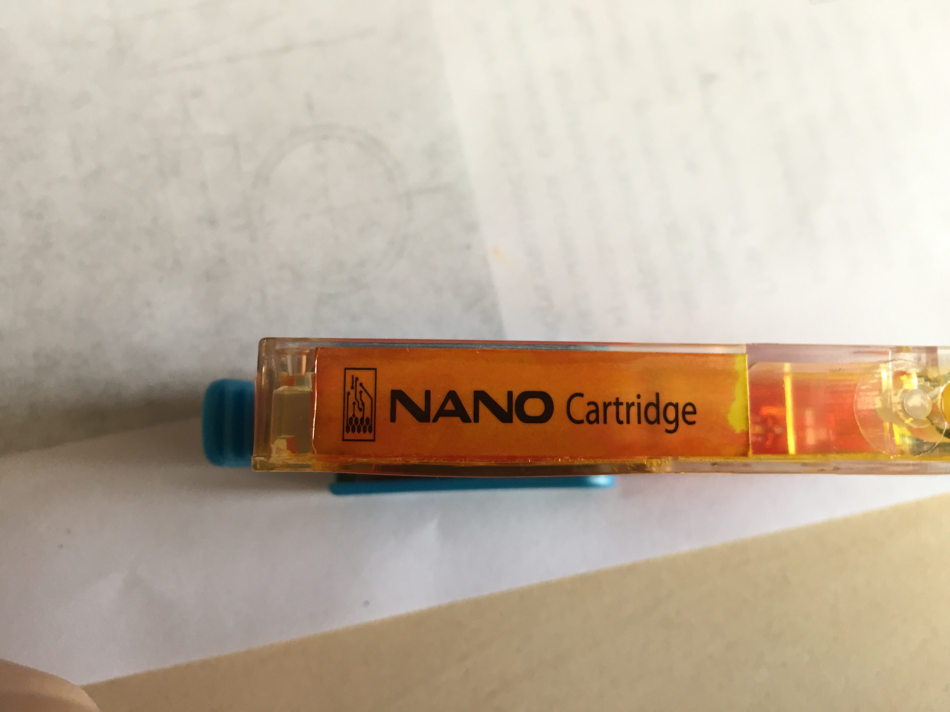

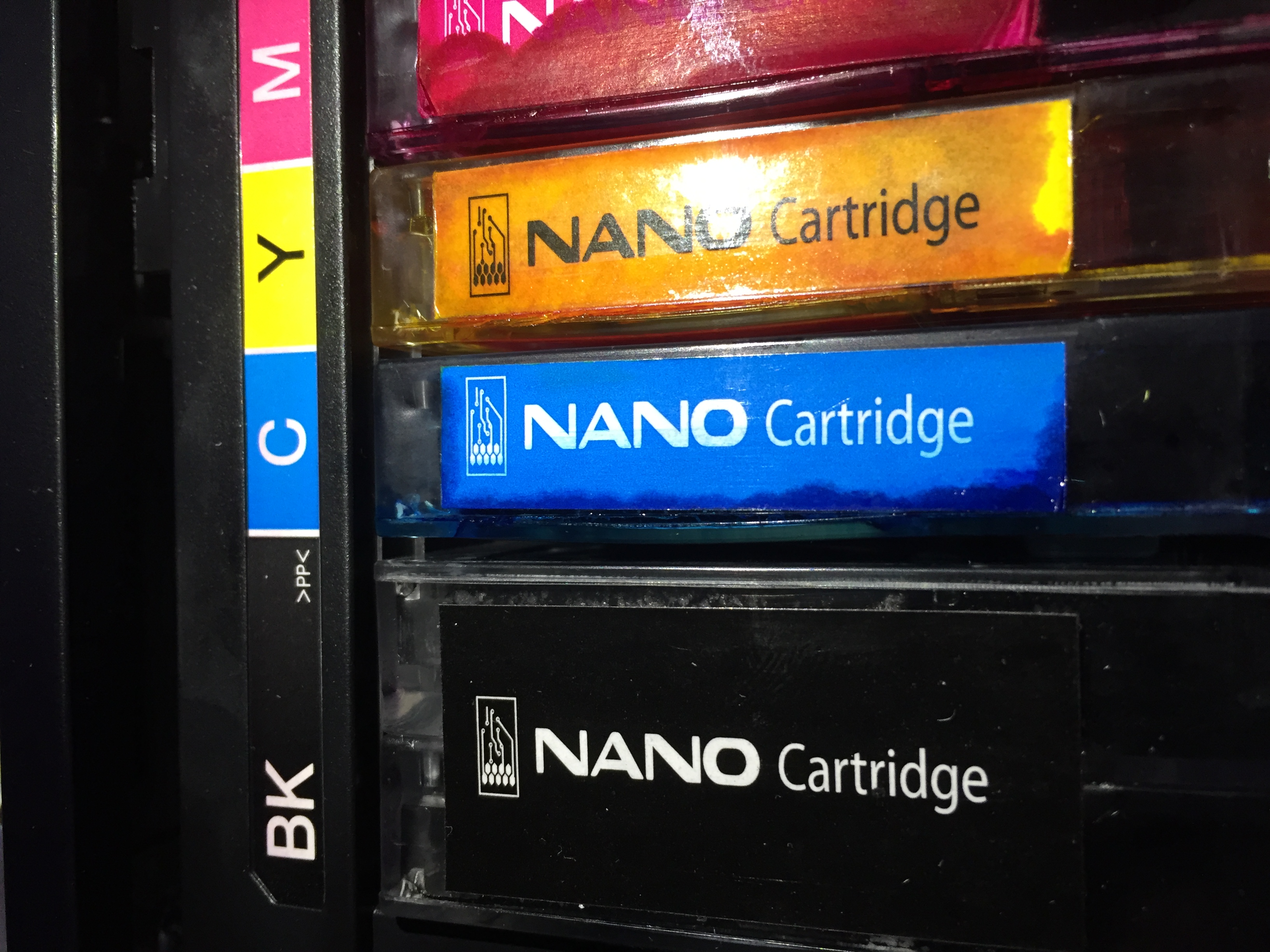

Можно снимочек сбоку этого картриджа ( хватит и телефоном ) . Есть кое какие мысли . Снимок покажет , правильные или нет .

Сфоткал две штуки, пигмент и желтый.
Уже вижу - на пигментном картридже губка не до конца пропитана , из за этого может пигмент запросто полосить .

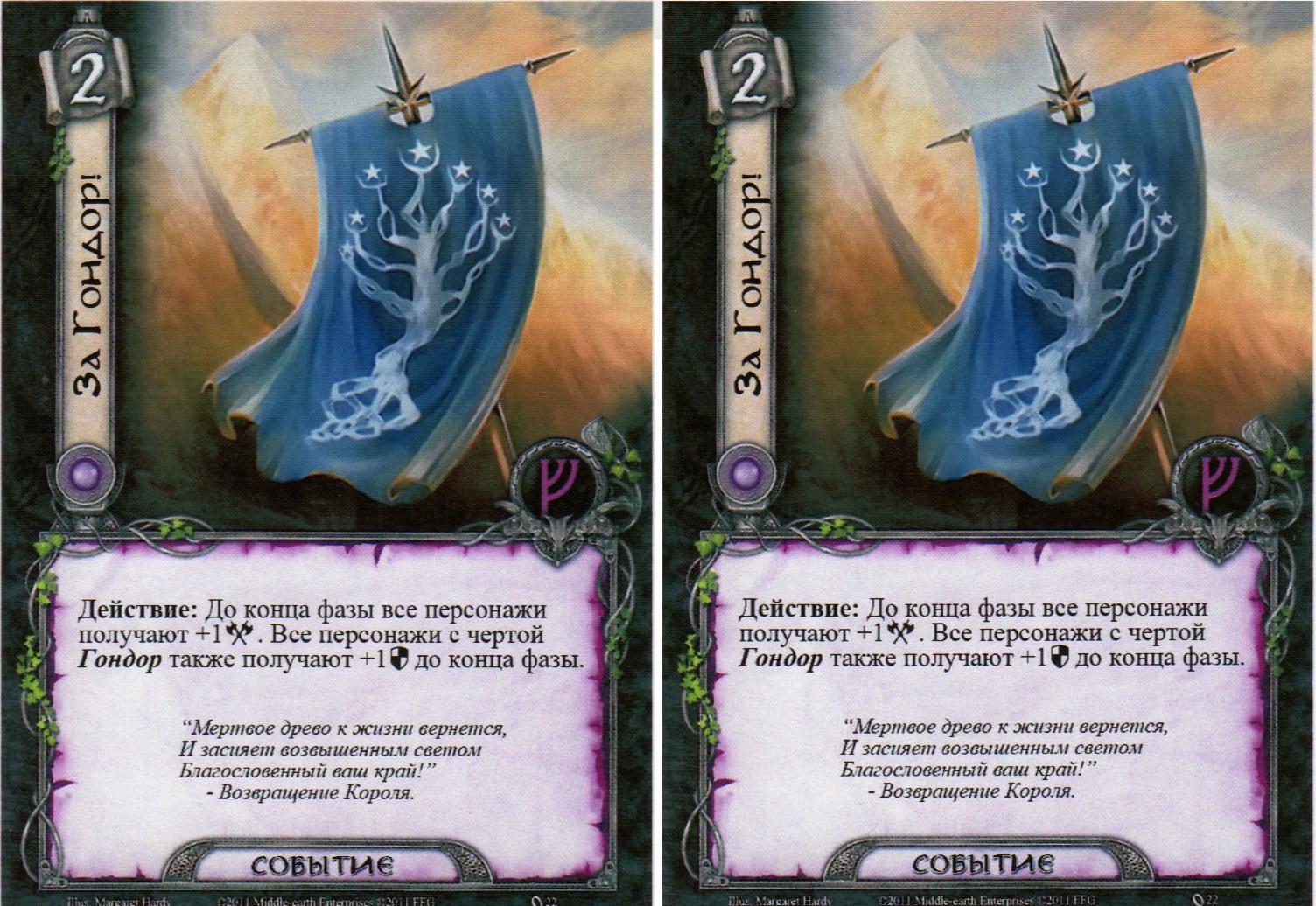

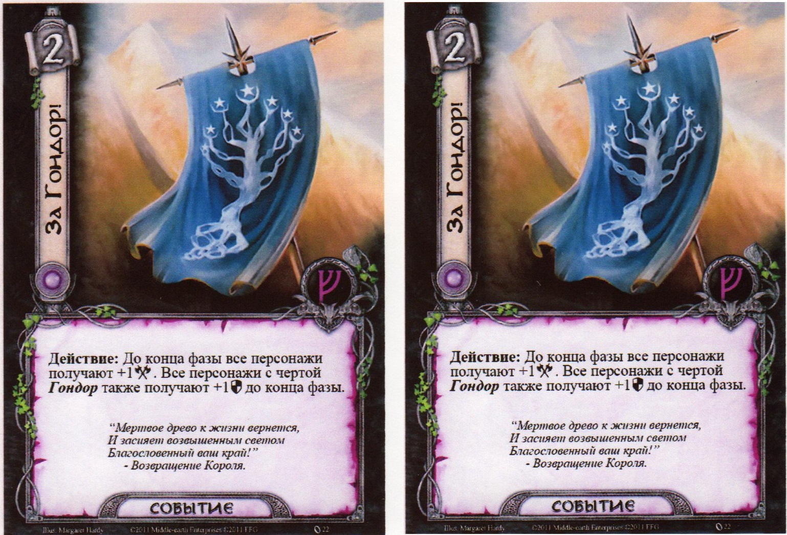

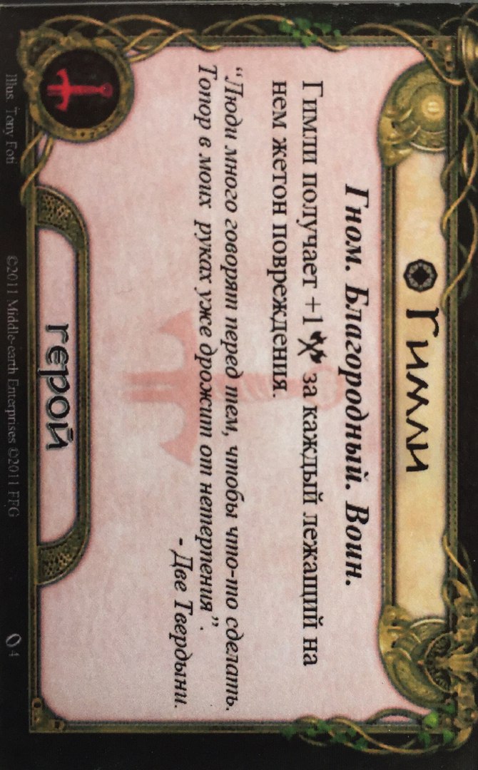

Спасибо, с картриджами разобрался. Возвращаюсь к вопросу с бумагой.
Сделал несколько пробных отпечатков.
Печатаю из Adobe Acrobat, в настройках принтера выставляю Наилучшее качество.
1. Глянцевая бумага. Тип бумаги Epson Premium Glossy, автоматом ставится Photo Enhance, в дополнительных настройках Acrobat выбираю Управление цвета. Отпечаток с лева - "как в источнике (без управления цвета)", справа - "управление цветом на принтере".
2. Матовая бумага Lomond. Тип бумаги Epson Matte, Photo Enhance, Отпечаток слева - "как в источнике (без управления цвета)", справа - "управление цветом на принтере".
Оригинал изображения:
Мне видется, что самый первый отпечаток (глянец слева) ближе всех к оригиналу. На матовой вместо фона черная заливка по краям и текст нечеткий (особенно заметно в самом низу картинки).

выстави режим печати для всех типов бумаги одинаковый и посмотри каков будет результат.
