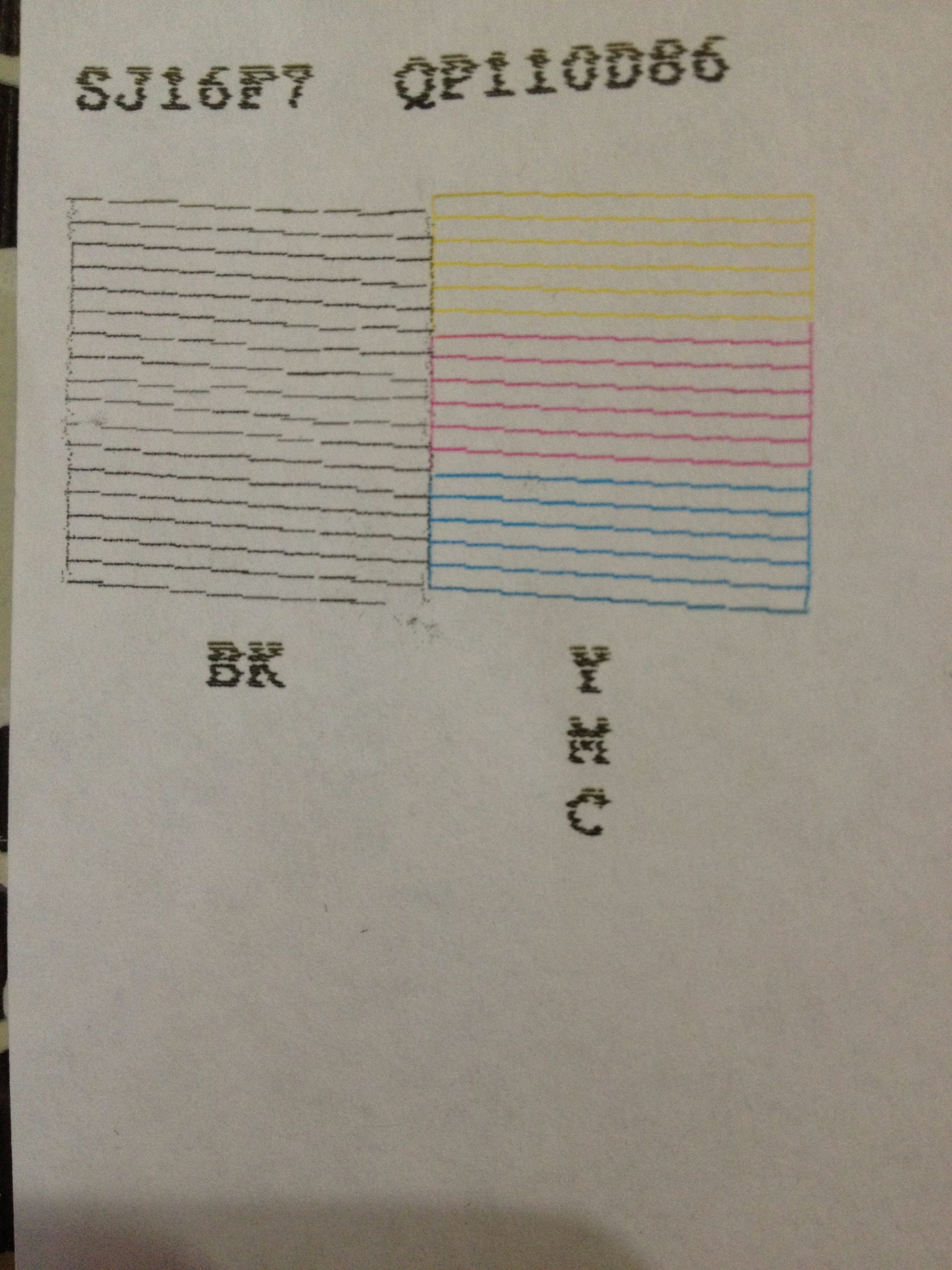

Всем привет. Проблема с черным цветом на принтере XP-320. Принтер в работе несколько дней, отпечатано несколько изображений. СНПЧ фирмы Inksystem чернила тоже. При печати в обычном качестве (черновик или стандартная, бумага простая) полосит черный цвет, проверка дюз показывает что надо чистить. При печати текста, изображений в высоком качестве проблем нет, все хорошо печатает. После прочистки даю постоять около часа опять проверка и результат не меняется. СНПЧ и принтер стоят на одном уровне. Что можно предпринять для исправления данной проблемы? Заранее всем благодарен за помощь новичку. Результат проверки дюз прикрепил.

Тест дюз постоянно такой или только после печати? После прочистки налаживается?
| Сообщение #3 Отправлено 16 июня 2016 - 20:03
Постоянно, после прочистки так же, бывает чуть лучше. Чернила Inksystem фоточернила у них называются. Принтер продавался комплектом принтер+снпч+чернила. Может промыть ПГ? или как вычитал "бутерброд" положить? Или все же заменить чернила и не забивать себе голову?

Мне в ремонт принесли такой же принтер.И тоже с чернилами и СНПЧ от Иксистем.Прошел всего 600 страниц.Я его не могу промыть.Черный и Мадженты есть немного,Желтого меньше половины,а Синий только одна дюза и с места результат не двигается.Промывочная жидкость механически по всем каналам двигается.Я вот и думаю,может в этой серии бракованные головки?Ну не могут же водные чернила так сильно забивать головку за короткий срок

Через 2 недели отмылись все дюзы.Тест дюз 100%
Слил их чернила,промыл СНПЧ,залил InkMate EIM290.Первый лист нормально,а потом начинают выпадать дюзы на черном и мадженте. Циан,как не удивительно не полосит.Но неприятность еще в другом. Памперс уже забит на 85 %. Сбросить нечем,кроме Принтхелпа.Но там надо платить.Придется клиенту рассказать,пусть сам оплачивает сброс и обнуляет.Клиент и так 100 раз пожалел,что купил его.
